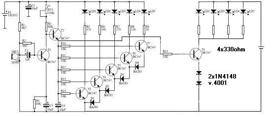

Hello!Van egy problémám:van egy áramköröm, ami hangra felvillant ledeket(5db-ot), és én az egyik ledre szeretnék kötni még 4db kék ledet, ami más áramforrásról kapná az áramot,és ezt tranzisztorral és ellenállással szeretném megoldani,csak nem tudom milyen értékű ellenállás kellene (pl. bc 547-hez), hova , és hogy a ledeket hogyan kössem, hogy világítson, de nem menjen tönkre.a külső áramforrás egy táp:9v- 300mA-ac(majd egyenirányítom).
csak alklmazni kelene a fizika törvényeit, de én ezeket nem vágom.segítséget előre is köszönöm.
(#) Sebi válasza Kovidivi hozzászólására (») Márc 4, 2007 /
Először azt kell kideríteni, hogy az eredeileg bent lévő LED-eket milyen módon hajtják. Arra gondolok, hogy pl: közös anódok vannak és talaj felé kapcsolgatják, vagy fordítva. A legrosszabb eset az, ha a LED-ek sorosan vannak kötve és vmi IC hajtja őket.
A többi már nem gond.

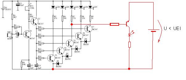

(#) deguss válasza Kovidivi hozzászólására (») Márc 4, 2007 /
Ha a külső táp feszültsége nem nagyobb a vezérlő tápjánál, akkor mehet így is, egyszerűen egy PNP tranyóval.
A bázis-előtétellenállás lehet pl. 4k7-es vagy 6k8-as...

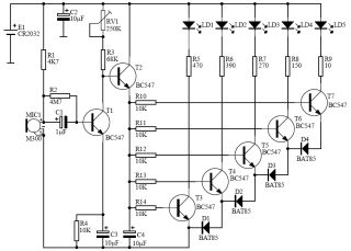

(#) Macload007 válasza Kovidivi hozzászólására (») Márc 4, 2007 /
A felső ellenállások R5-R9-ig csak a fényerőt állítja be?
vagy van valami más szerepük is? Igazából nem értem, hogy miért kellenek egyre csökkenő értékkel.
Itten van. Az ellenállás értékek kiszámolásához tudni kellene a LED megengedett áramát. Ha az alkalmazott tápod stabil, akkor 1.LED - mondjuk 10mA-rel hajtva - soros ellenállása: táp mínusz 4V (a kék LED nyitófesze, de ez kissé különbözhet) osztva 0,01A-rel.
A 2 LED-nél a kivonandó fesz hez hozzáadódik més 0,3V (az emitterköri schottky dióda nyitója).
A 3. LED-nél már két schottky nyitó adódik hozzá és így tovább.
A diódák kispórolhatók, ha az új tranyók emittereit közösíted a megfelelő eredeti emitterével, bár így kisebb fényerőváltozást okozhat az eredeti LED-eknél.
(#) Sebi válasza Macload007 hozzászólására (») Márc 4, 2007 /
Mert az emitterek egy (0,3V-tal növekvő lépcsőjű) osztón ülnek. Ez határozza meg a nyitási szinteket.
(#) Sebi válasza deguss hozzászólására (») Márc 4, 2007 /
Sajnos az eredetiben egy 3V-os lítium elem van, így PNP-vel kék LED szóba sem jöhet.
(#) Kovidivi válasza Macload007 hozzászólására (») Márc 4, 2007 /
azért kell egyre csökkenő érték, hogy a ledek csak akkor nyissanak ki, ha megkapják a megfelelő erősségű áramot, ami kis hangerőnél kicsi,tehát kevés led világít, nagy hangerősségnél viszont mindegyik led ki tud nyitni.
(#) Kovidivi válasza Sebi hozzászólására (») Márc 4, 2007 /
a kék ledek másik tápról mennek.
és 9voltra hogyan kössek 4ledet?milyen ellenállással?
Nézted a rajzomat? Mi nem világos? Sajna még egyszer meg kell építeni a LED-meghajtást.
Abban a hsz-ban írtam hogy kell kiszámolni 10mA-re.
értem, hogy ki kell számolni, csak nekem a 4lednek akkor kellene világítania, amikor a villogó áramkör egy ledje világít.(ha mind a 4ledet párh-an kötöm 9voltra akkor az sok neki, ha sorosan akkor meg kevés.akkor hogyanegyébként kezdő vagyok,ugyhogyha kiszámolnád nekem, megköszönném.
Ha a LED-ek 4V-osak és 10ma-rel hajtod, 330ohm.
Kétutas, 2 diódával. Akkor nem tápod van, hanem csak trafód. Az egyenirányítás után kb 16V-od lesz, ami nem stabilizált, ezért inkább 470ohmokkal indulj a kísérletezéssel.
