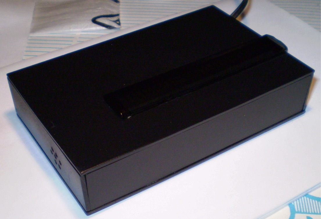

(#) vicsys válasza Zoli_bácsi hozzászólására (») Szept 13, 2008 /
Igen ez igaz és pont emiatt nem vezettem ki. T.i. nem akarom, hogy ingadozzon, ha valaki elmegy mellette. Benne van a dobozban, mellette a tetőlapra fúrtam 1-2 furatot. Bővebben: Link
(#) Zoli_bácsi hozzászólása Szept 14, 2008 /
Az a tapasztalat, hogy gyorsan reagál?
