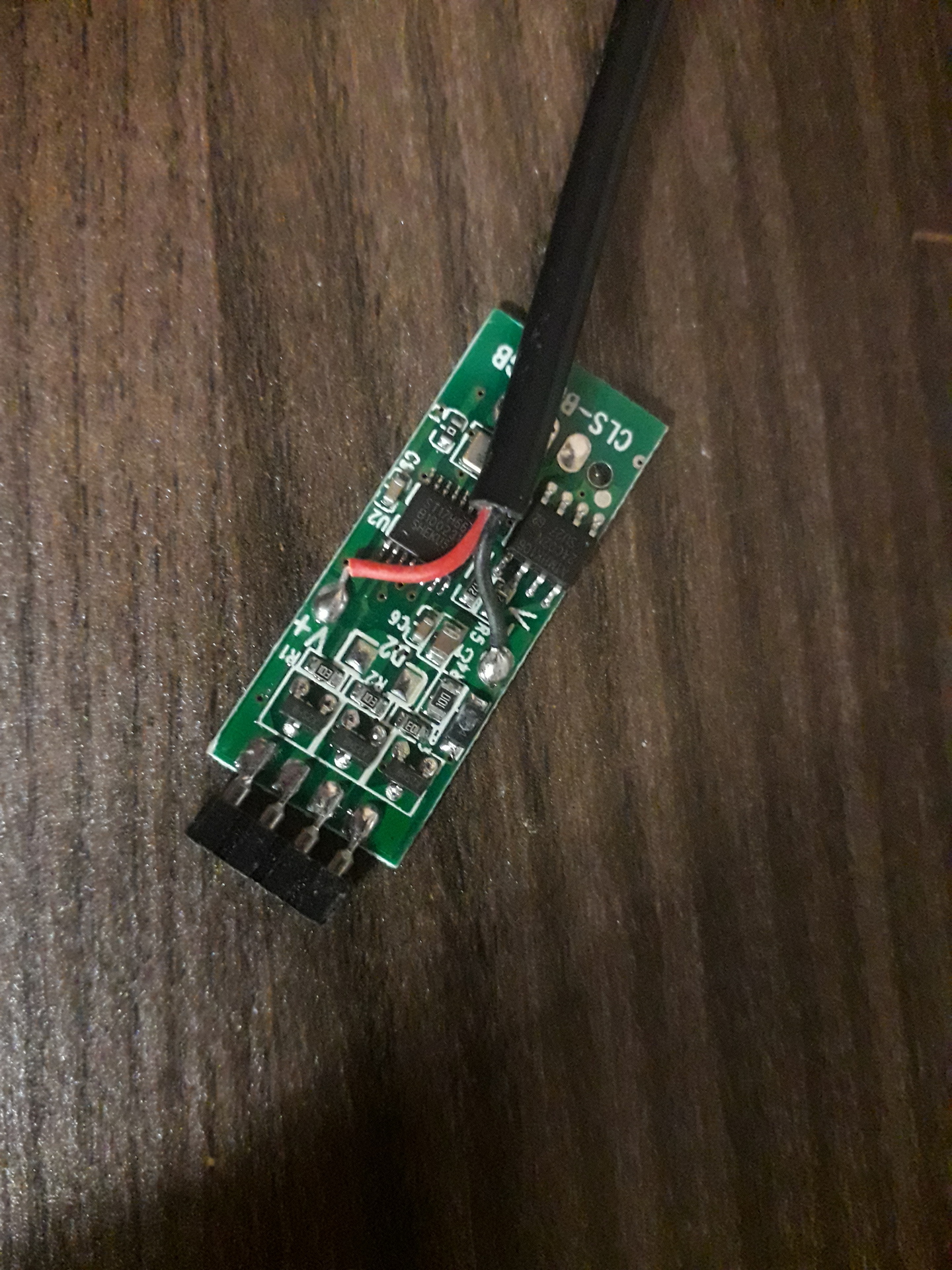

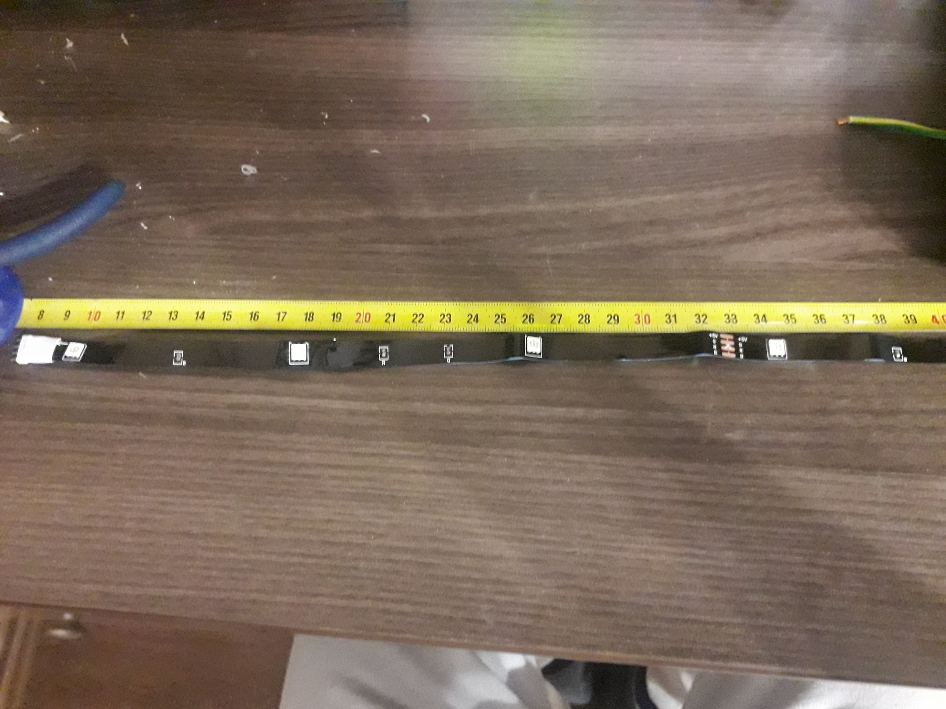

(#) Kicsa hozzászólása Jan 23, 2024 /
Sziasztok,segítséget szeretnék kérni egy 5V-os szalag meghajtásában. Vettem egy 10 méteres példányt vezérlővel együtt de a fényereje nagyon kevés. A vezérlője applikációképes és egy telefontöltőbe dugtam,ami 1A-t képes leadni. Azt hittem,hogy ezért ilyen kevés a fény,megnéztem labortápról is.
RGB 5050 méretű ledekkel van szerelve.
Szinenként kb 120 mA a teljes 10 méter áramfelvétele egy oldalról táplálva,két végpontra bekötve is csak 140 mA körül van a teljes felvett áram.
3 ledenként darabolható és kb 15 led van méterenként. (Ilyet sem láttam eddig)
A kék színhez 600 Ohm-os ellenállás van bent,a piroshoz 780 Ohm és a zöldhöz 620 Ohm.
Ha van 150 db led, 3-as csoportokban : akkor az 50 db kör párhuzamosan kötve. Ha a 120 mA áramot elosztom 50 körre,akkor ledenként 2,4 mA-t kapok. Létezik,hogy ennyire rossz minőségű leddel van szerelve és csak ennyit bír?
Vagy rossz ellenállásérték lett felforrasztva a szalagra?
Az eddig megnézett összes 5050 méretű modulnál a legrosszabb érték is 20 mA volt színenként megengedve,nekem kicsit olyan,mintha rossz ellenállásérték lenne beültetve.
Lehetséges ez szerintetek,találkozott már valaki ilyennel?
Arra gondoltam,hogy legrosszabb esetben levágok egy 3-as csoportot aztán bekötöm 12V-ra és megnézem hogy bírja-e de azért ennél jobb lenne valami tudományosabb megközelítés is.
Köszönöm szépen előre is!
A hozzászólás módosítva: Jan 23, 2024

(#) Kicsa válasza Bakman hozzászólására (») Jan 23, 2024 /
Azt elfelejtettem írni,hogy a vezérlőn volt egy darab zsugorcső,amin egy QR kód volt,ez a Play áruházas apphoz vezet. No meg,hogy Input Voltage 5 - 12 V. Tehát elvileg a vezérlő 12V kompatibilis.

(#) Kicsa válasza Kicsa hozzászólására (») Jan 25, 2024 / 1
egy kis mérést hajtottam végre,szeretném megosztani veletek az eredményeket.
Levágtam 3 db ledet,így egy kis szakaszt tudtam tesztelni.
5V-ról az áramfelvételek :
Kék - 3,9 mA Piros - 4 mA Zöld - 4,2 mA
10V-ról az áramfelvételek :
Kék - 11,5 mA Piros - 10 mA Zöld - 11,7 mA
12V-ról az áramfelvételek :
Kék - 14,6 mA Piros - 12,5 mA Zöld - 14,8 mA
Keresek egy kb 2-3 A-t leadó 12 V-os tápegységet,a potit kicsit lejjebb tekerem rajta és megpróbálok belőni egy 11 V körüli állapotot. Természetesen a fényerő is szépen ment felfelé,10-11 V környékén már bőven megfelelő arra,amire szántam.
Köszönöm szépen a segítséget nektek!

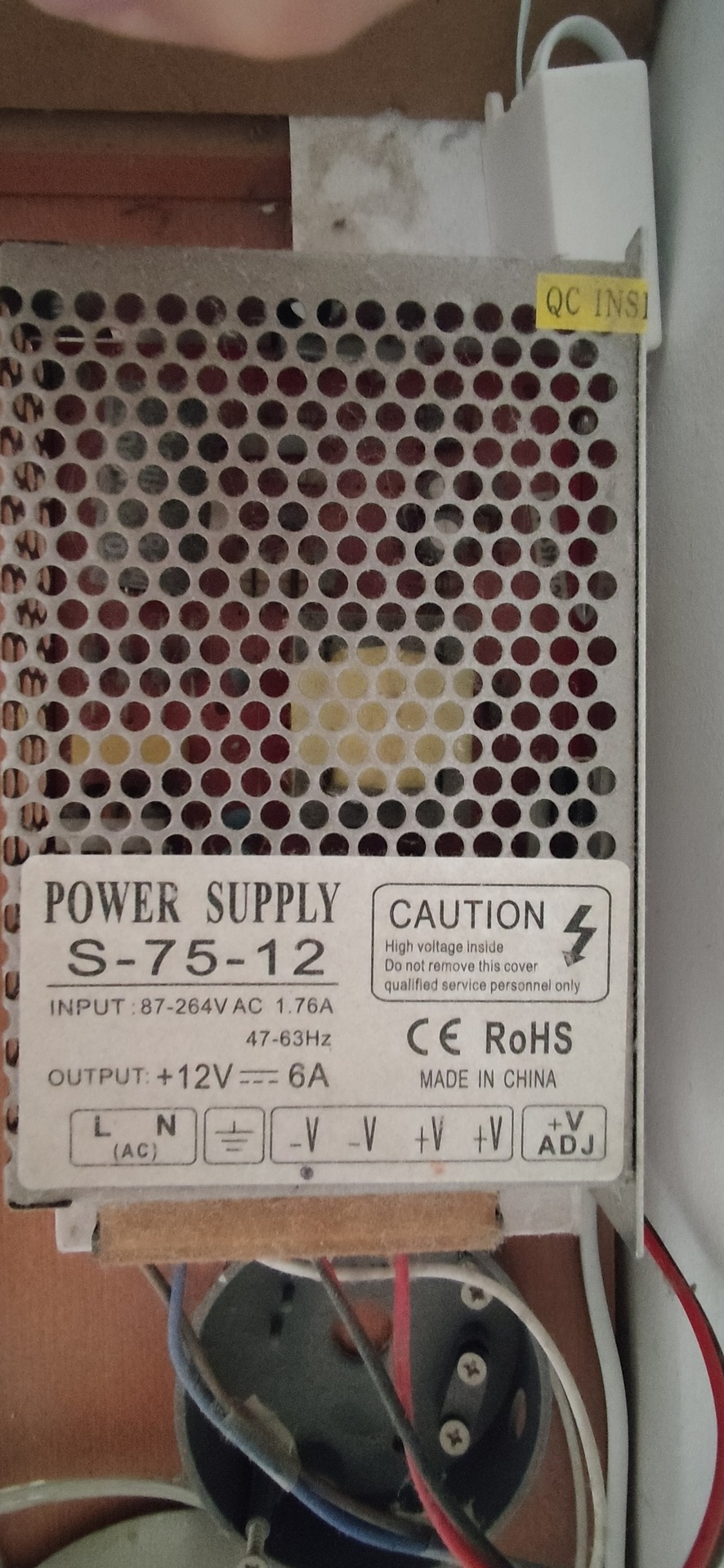

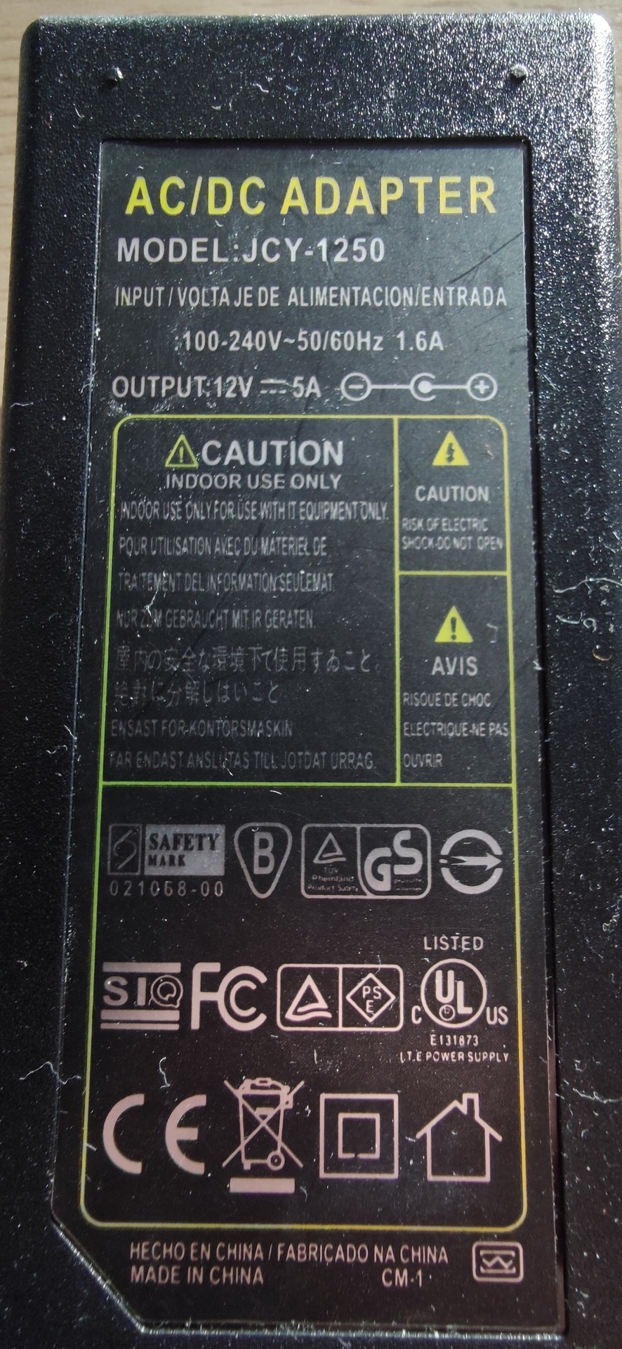

(#) vladcepes hozzászólása Márc 23, 2024 /
Van egy 15M RGB szalagom ,hozzá egy 12V 6A adapter. Akartam még csatlakoztatni 5M-t hogy meg legyen fent a falon körbe a 20M de villogott ,meg ment el a fénye meg ilyesmi. (gondolom nem volt neki elég a 6A. Ha párhuzamosan csatlakoztatok hozzá egy 12V 5A adaptert(mert van) az megoldható?
Köszönöm a választ!
(#) Bakman válasza vladcepes hozzászólására (») Márc 23, 2024 /
Abban az esetben igen, ha a tápegységek ismerik az áramgenerátoros üzemmódot is.
(#) vladcepes válasza Bakman hozzászólására (») Márc 23, 2024 /
Köszönöm! Az eredeti ami most van az a 1-es kép ,a másik a 2-es. Miből olvashatom ki hogy "a tápegységek ismerik az áramgenerátoros üzemmódot" ?
Adatlapból vagy teszteléssel lehet kideríteni. Ha az eredeti tápegységgel csak a fényerő csökken, akkor ismeri az áramgenerátoros üzemmódot. Ha villog vagy össze-vissza változik a fényerő, akkor nem. Ha van a rendszerben RGB vezérlő, akkor a teszteléshez azt kösd ki, mert maga a vezérlő is bolondozhat ilyentől esetleg eleve az a hibás láncszem.
Egyszerűbb és biztosabb megoldás, ha veszel normális tápegységet, a képen lévők nem túl bizalomgerjesztők. Mean Well jó választás lehet.

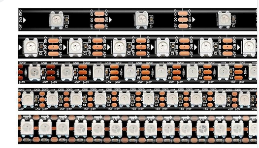

Nézegettem új RGB led szalagot (ha nem jön be a számításom) .
Hogy van az hogy azt írja hogy 5V USb -röl , WS2812B csippel ,(nekem kell 20M) aztán a leírásban azt írja, hogy:
Részletek:
Energiaellátási mód: USB
Működési feszültség: ≤36V
Hiba van a leírásban, WS2812B 5 V-ot kaphat maximum, adatlap szerint 5.3 V az abszolút maximum.
És egy ilyen 20 M-es csíknak ,5V ok ,hány A-s adapter kellene ?
Egy LED-re 50 mA-t számolj. Az, hogy hány LED van a szalagban méterenként, egyéni választás kérdése, lásd melléklet.
