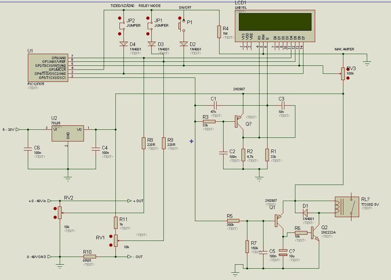

(#) llaczo hozzászólása Jún 22, 2014 /
Megvan a 4,00A - 40,0A váltás mód lehetőség. Egy kapcsolási kép és a hex remélem elég lesz.

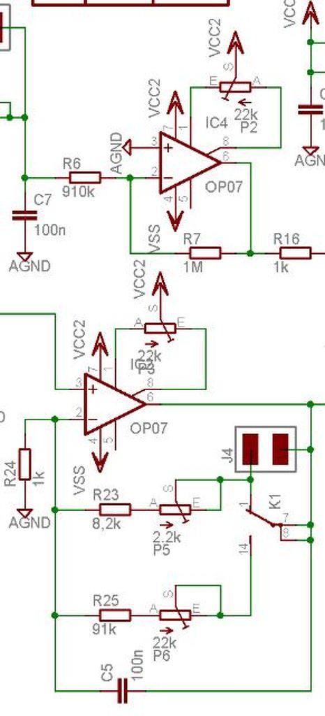

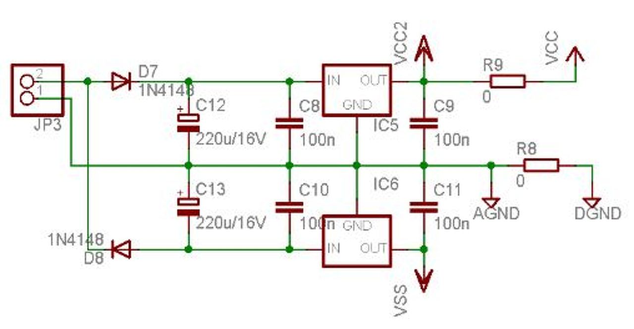

(#) HERC hozzászólása Szept 11, 2014 /
Üdv,
Én ezt a műveleti kapcsolást építeném meg lásd a részletet.
Azért csak részlet mivel itthon talált dolgokat fogok mellé beépíteni.(Avr 4 soros kijelző stb.)
Van egy 2x24Volt 3 A labortápom amiben van független forrás a műszernek.
Az a kérdésem ha egy Avr-el csinálom a mintavételt mindkét csatornára azaz a műveleti részből
2-őt 2-őt építek meg, fog az úgy működni? Vagy esetleg mindkét oldalra az erősítőknek is külön külön táp kell?Gond lehet az ilyen szempontból hogy két külön tápot mérek egy avr-el?
Vagy az erősítők mehetnek ugyanarról a tápról?(mármint a saját tápjáról beszélek lásd részlet2)

(#) qvasz2 válasza HERC hozzászólására (») Szept 11, 2014 /
Ezt a hidalom a tápot nem értem, mit akarsz?
A műveleti erősítők tápja szintén nem lehet közös, viszont a mérendő táppal (külön-külön) lehet az. Tehát a mérendő táp szabályzás előtti részéből tudsz nekik tápot csinálni. Ezután leválasztod, és az AVR-től már mindkettő független.

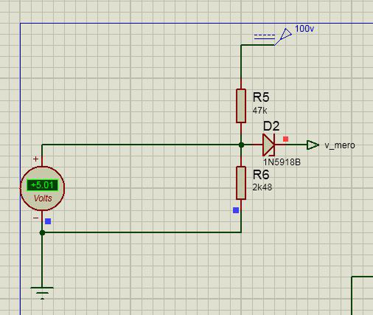

(#) don_peter hozzászólása Nov 3, 2015 /
Uraim, 85-100v DC-ét mérhetek PIC-el?
Gondolok itt arra, hogy ennél a feszültségnél is lehet alkalmazni az ellenállásosztót?
Csak mérni kellene 10bit-es ADC-vel.
Illetve a pillanatnyi áramfelvételt is kellene mérnem egy másik ADC bemeneten, de az már húzósabb, kb 50A-er lenne amit mérnem kellene.
Itt is lehet használni azt amit a törpefeszültségnél használunk?
Söntellenálláson eső feszültség?
(#) don_peter válasza (Felhasználó 15355) hozzászólására (») Nov 3, 2015 /
Ennél a feszültségnél már az ellenállás mérete illetve teljesítménye számít?
Teszem azt sima SMD 1/4Watt -os is jó lehet?
Gondolom a PIC lába elé azért egy 5.2-es zénert érdemes betenni.

(#) Droot válasza don_peter hozzászólására (») Nov 3, 2015 /
Bármekkora feszültségnél számít az, hogy mekkora a feszültségosztó ellenállása, de 10V-nál nem számít annyira, mint 100V-nál. Azért ne 10K-s eredőjű osztót használj szerintem.
Én úgy méretezném, hogy a legnagyobb feszültség esetén, amit mérni szeretnék 1mA essen rajta.
(#) don_peter válasza Droot hozzászólására (») Nov 3, 2015 /
Ha jól értelek akkor a linkelt képen látható rajz nem jó.
R6 állítható lesz.
A hozzászólás módosítva: Nov 3, 2015
(#) Droot válasza don_peter hozzászólására (») Nov 3, 2015 / 1
R6 = 2.2K, ezzel 111V-ig használhatod.
Ez csak egyszerű feszültség osztó számítás. Szerintem a PIC-ben van zénerdióda belül, ezt meg kell nézni. Természetesen 100nF-os kondi az AD bemenetre közvetlen a PIC lábához.
És itt érdemes nagyobb teherbírású ellenállást választani, vagy jó a sima is?
Ez meg egyszerű teljesítmény számítás!
Nyugtass meg, ezt ugye saját magadnak készíted, nem eladásra?
Legrosszabb eset: 111V-ot mérünk. R6-on 5V van, a másikon 111-5 = 106V.
I=U/R=111/49.2K=2,25609756097561mA. Megbeszéltük, hogy folyassunk át 1mA-t, legalábbis én ennyit tennék, de most 2.26-al számolunk.
P1=U*I=5*0,00226=0,0113W
P2=U*I=106*0,00226=0,23956W
Tehát 0.6W-os ellenállás untig elég, de még a 0.4W-os is, de a 0.25W-os már kicsi.

(#) don_peter válasza Droot hozzászólására (») Nov 24, 2015 /
Eljött az idő
Szóval megépítettem a kapcsolást, 100v DC-re méretezve.
Egy 5.1v-os zénert is tettem a PIC lába elé, hogy az esetleges problémákat elkerüljem.
A baj, az, hogy a zéner diódán esik a feszültség.
Ha jól tudom 0.7v feszültségesést eredményez a zéner dióda, ezt kompenzálnom kellene valahogy.
Hogy és miképen tudom ezt a kis malőrt kivédeni?
Programból korrekciózzam a feszültség esést, vagy egyszerűen csak ne tegyek zénert a PIC lába elé?
Amúgy műszerrel mérem és jó lett a feszültség osztásom
A félelem viszont ott van, hogy mi van, ha valamiért több feszültséget engednek be a mint 100v?
Mondjuk 110v.? Repül a PIC....
A hozzászólás módosítva: Nov 24, 2015
(#) kzozo válasza don_peter hozzászólására (») Nov 24, 2015 / 1
Miért nem rakod párhuzamosan a zenert az R6-al? Akkor 5V-nál maximalizálja a feszültséget a PIC bemenetén, 5V alatt meg mintha ott sem lenne.
