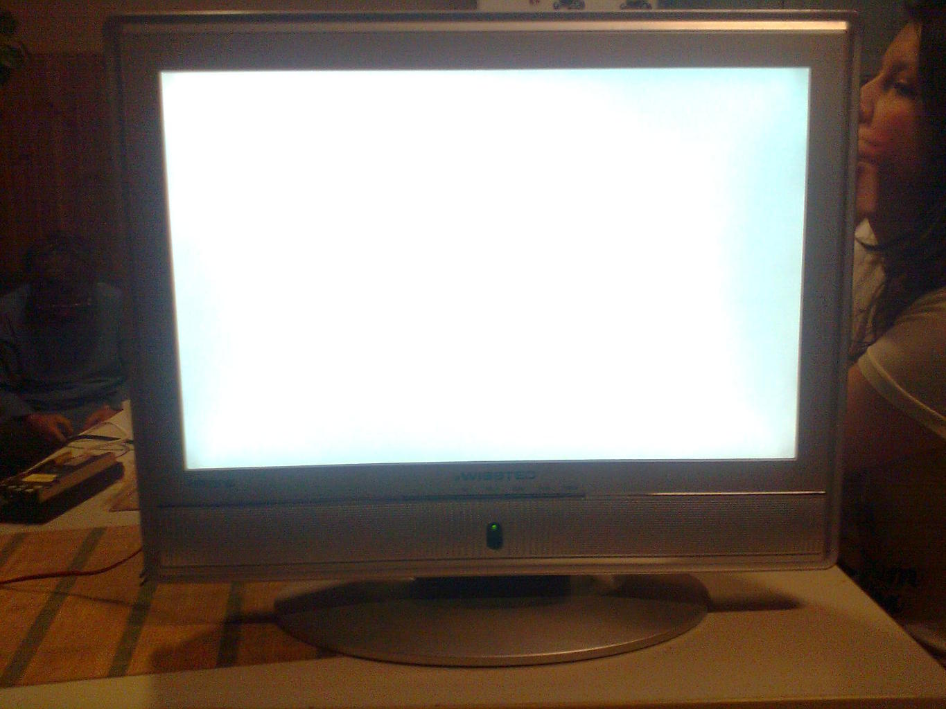

Van egy SWISSTEC SW1-X19008C01G-793 TV-m. Ezt már itt is http://www.hobbielektronika.hu/forum/topic_0468.html?pg=552 el kezdtem taglalni, de mivel az ismeretlen alkatrész problémám megoldódott és félig-meddig működik a monitor, már nem ott kell folytatnom tovább.
A mellékelt kép alapján, csak egy fehér hátteret mutat. Segítsetek hogy mit csináljak tovább.
(#) bbalazs_ válasza zenebolond hozzászólására (») Jan 30, 2014 /
Kijelzo nem kap aramot vagy vezerlest. Abban az esetben, ha a gombbal ki-be tudod kapcsolni es a szamitogephez csatolva a felbontas-valtasoknal elsotetedik egy pillanatra.
Az LCD tipusa alapjan nezd meg, kap-e feszt a megfelelo reszen.
Ha ez sem, akkor ellenorizd eloszor a bemeno tapot a kisfesz panel reszen (5V megvan-e).

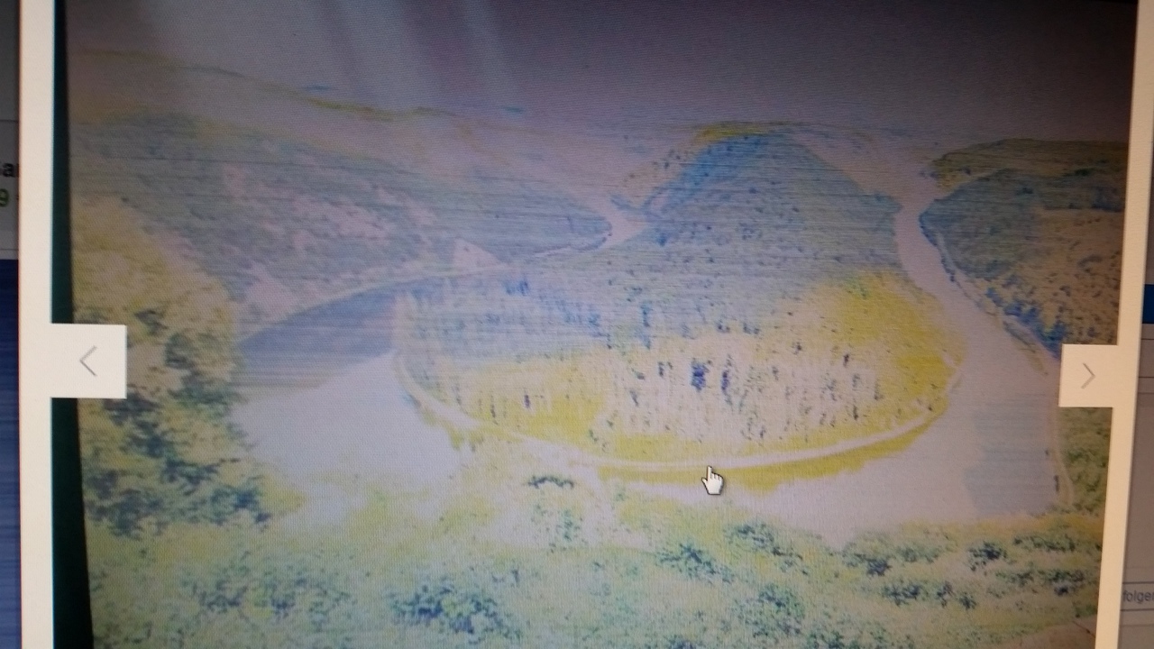

(#) merci0129 hozzászólása Ápr 27, 2015 /
Sziasztok! Van egy HP L1710 monitorom. Egy órai használat után a kép elfehéredik,majd ki-be kapcsolás után megjavul,de kb. 5 perc múlva újra elfehéredik. Mi a teendőm? Javítható?
(#) eSDi válasza merci0129 hozzászólására (») Ápr 27, 2015 /
Az összes furatszerelt elkót cseréld ki benne. Én is kaptam egy ilyet, ki-be kapcsolgatott a táp. Cseréltem a kondikat, az jó lett, de a kép szétesett, csíkos lett, stb. Ezután cseréltem a kicsi 10µF-os kondikat is a digitális részen és azóta is szépen működik.
(#) merci0129 válasza eSDi hozzászólására (») Ápr 27, 2015 /
Köszi !!!

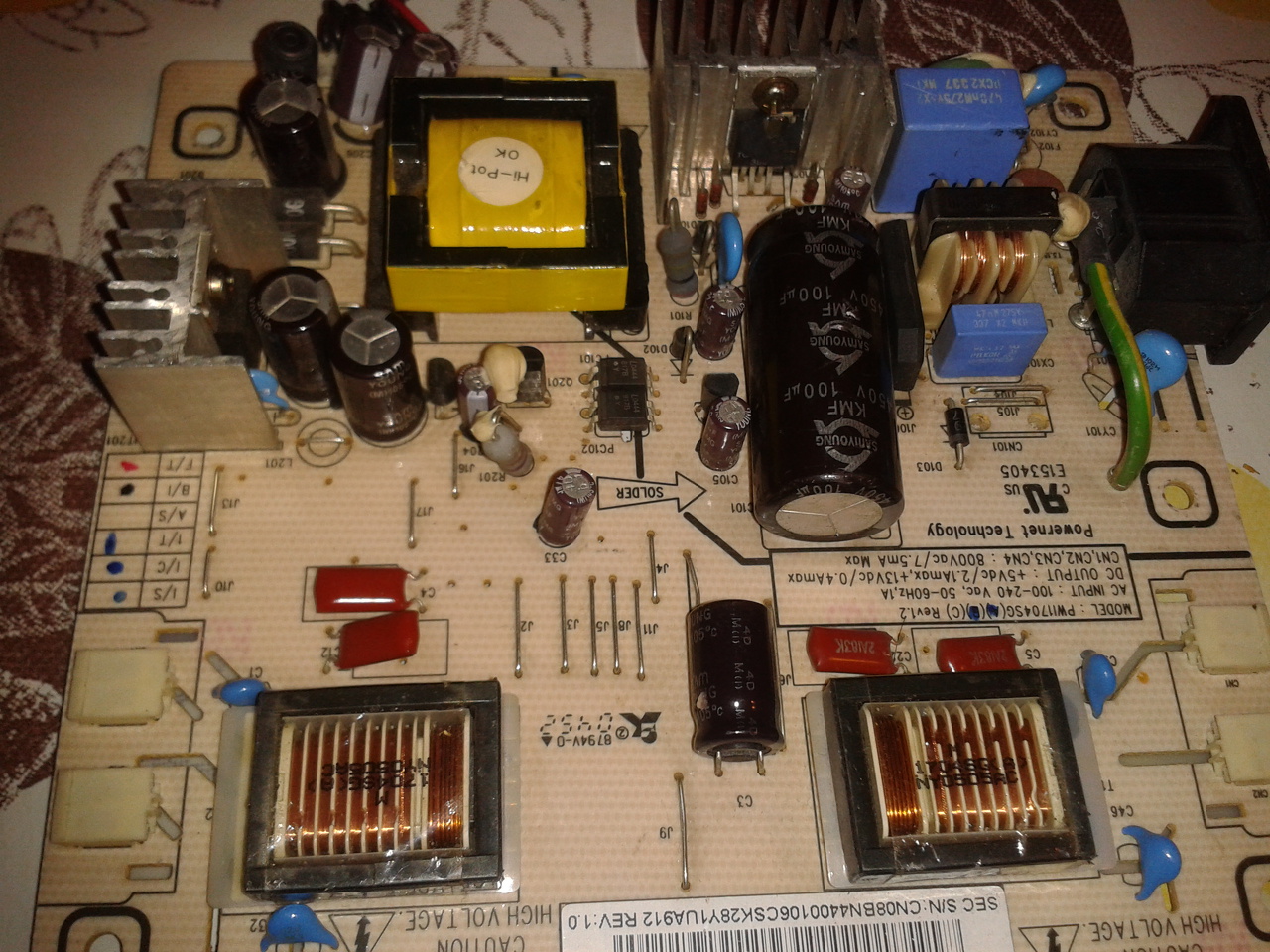

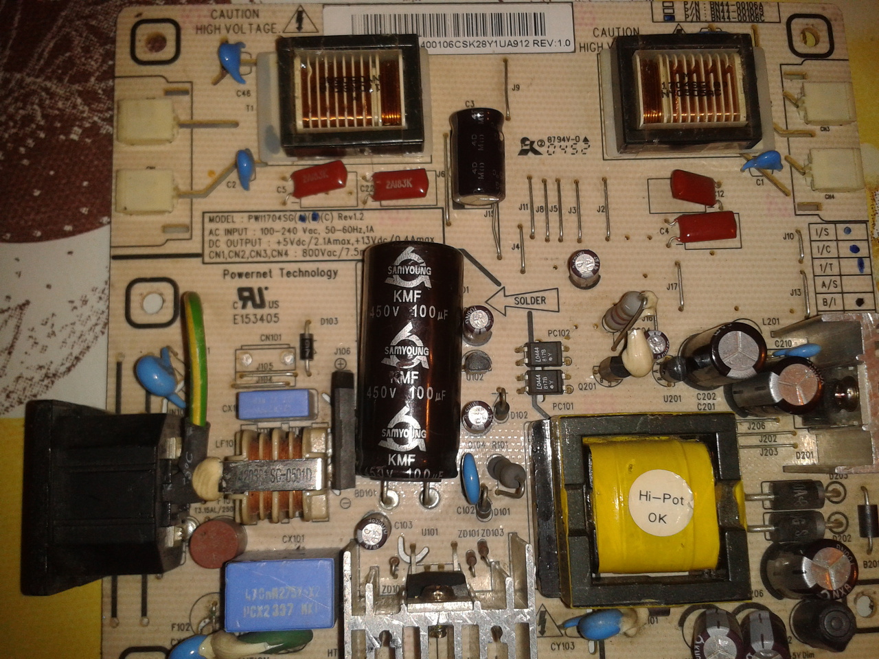

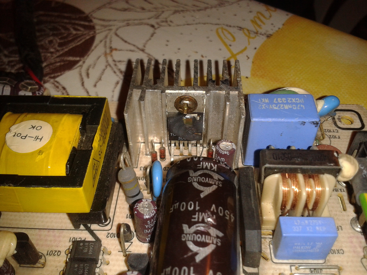

(#) huba23 hozzászólása Okt 14, 2015 /
Lenne 1 samsung synchmaster 710v tipusú monitorm ami gondolt 1et és pukkant.Szétszedtem és 1 alkatrész megsemmisült a táp részén.Ennek a beazonosításában szeretnék segítséget kérni.Előre is köszönöm!
(#) mineral válasza huba23 hozzászólására (») Okt 14, 2015 /
TOP246Y lesz szerintem.
(#) mineral válasza mineral hozzászólására (») Okt 14, 2015 /
Ebay Bővebben: Link
Rajz Bővebben: Link
Elektroline Bővebben: Link
És igen. TOP246Y van/volt benne.
(#) huba23 válasza mineral hozzászólására (») Okt 14, 2015 /
Köszi szépen! Veszek bele 1et hátha.esetleg érdemes még valamit még kicserélni a környékén?
Biztosítékot, diódákat, ellenállásokat ellenőrizném. Az kis elkókat méricskélés nélkül cserélném.

(#) Gabor62622 hozzászólása Márc 28, 2018 /
S lőn monitor! TOP246Y, kondenzátorok MBR10150CT Stoki dióda ki cserélve plusz a biztosíték. Az összes dióda és az inverter trafó kimérve, így indult a monitor és semmit nem kellett után állítani. Természetesen a csövek érintkezői épek. Az oldalban leírtak alapján indult a javítás, innen tudtam meg hol kezdjem a méréseket és miket kel ki mérnem.
