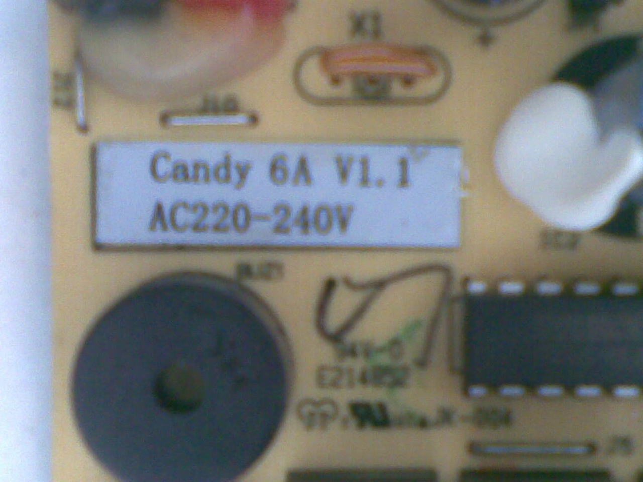

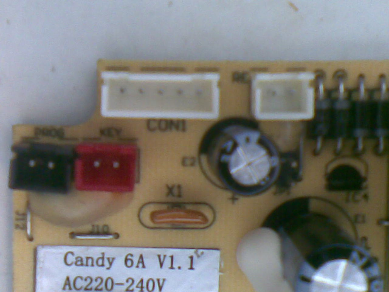

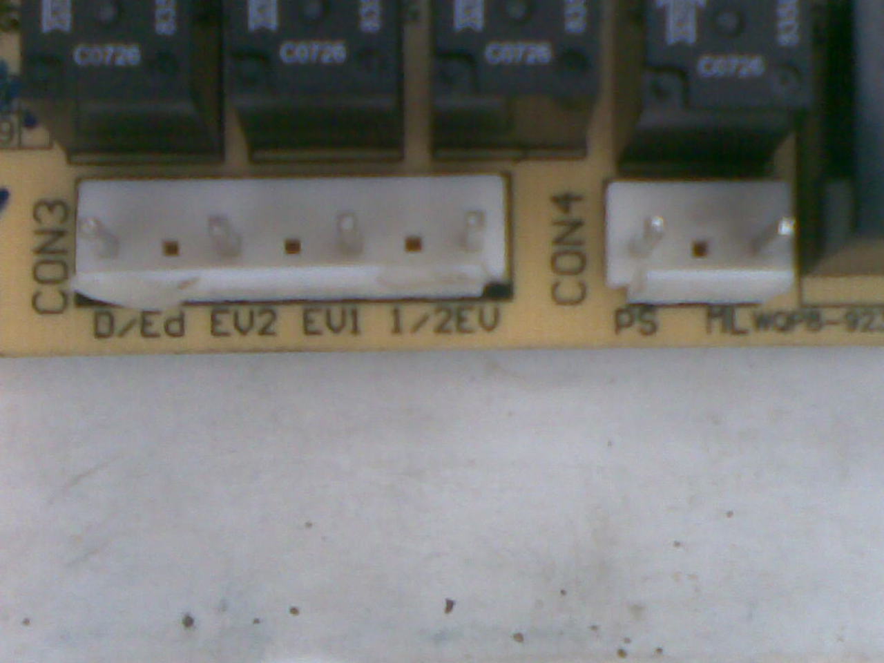

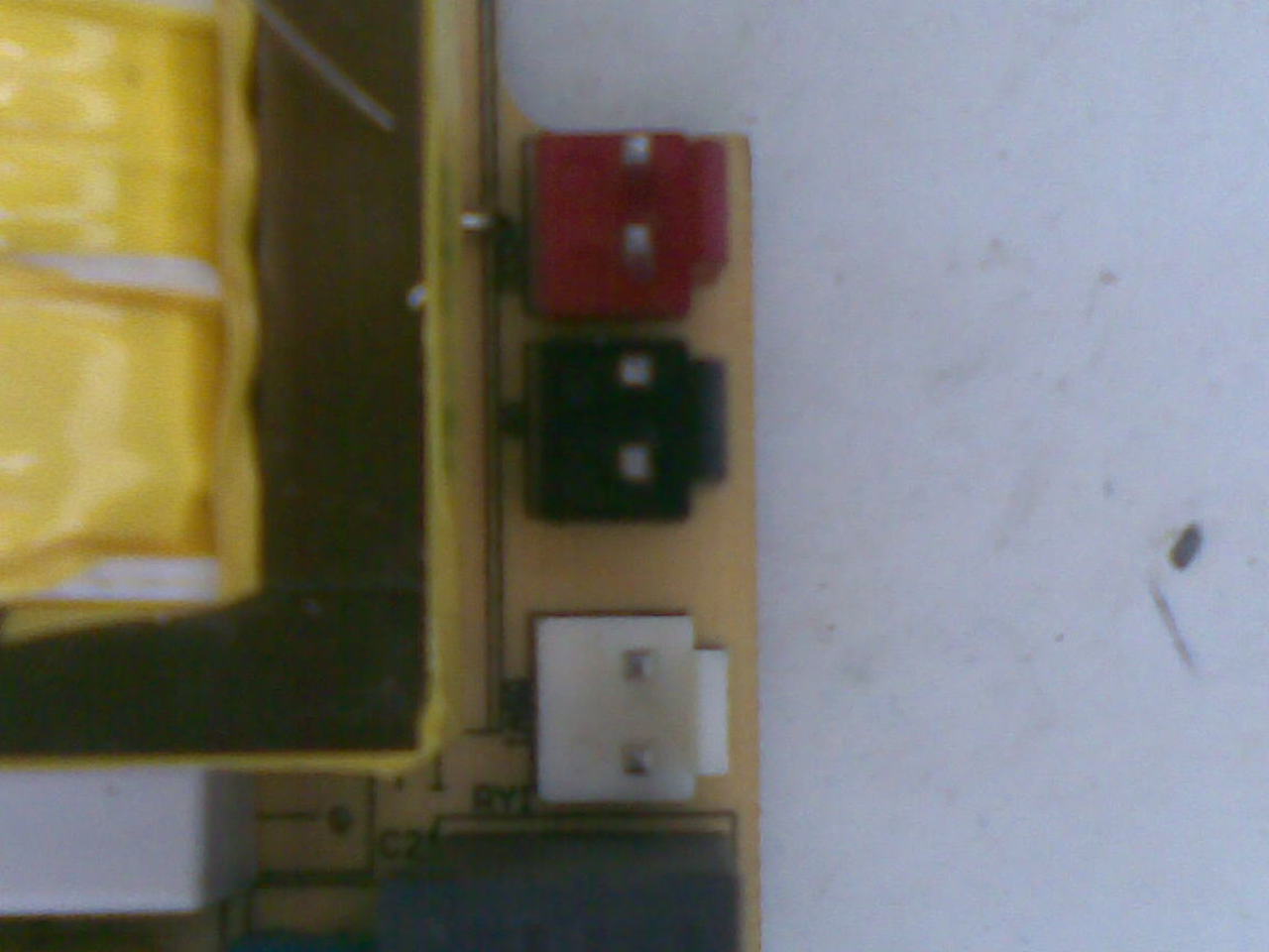

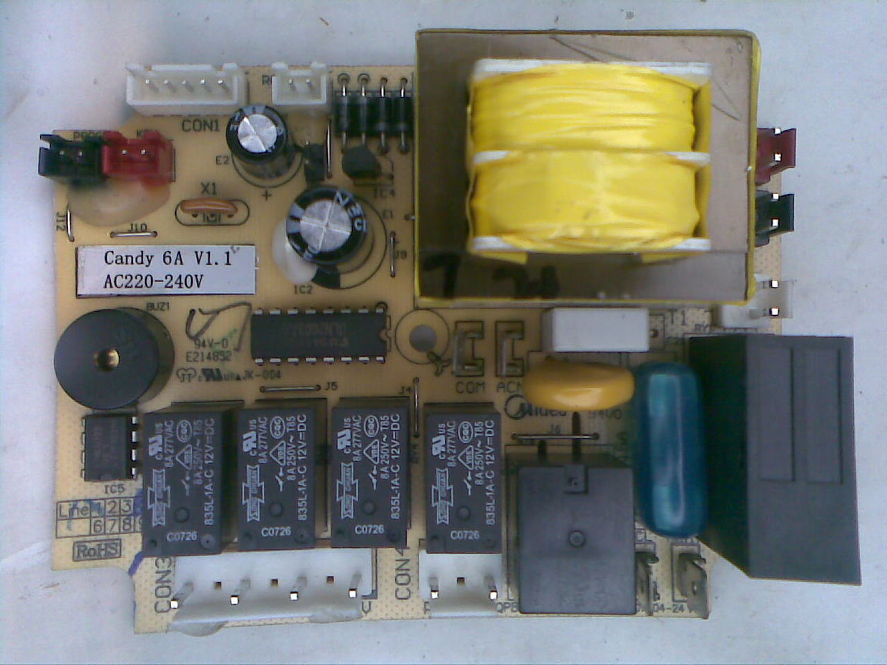

(#) Imi69 hozzászólása Feb 15, 2015 /
Jó estét mindenkinek!
Szükségem lenne egy CANDY CED-110 mosogatógép vezérlőpanelének bekötési rajzára (a kapcsolási rajz már csak hab a tortán). A verziószáma Candy 6A V1.1
Csatolok néhány képet is. Ha rajz nincs, akkor elegendő a csatlakozókhoz kapcsolódó külső áramkör, alkatrész ismerete is (csak a panelem van, azt kellene javítani; a gép nem elérhető számomra, ezért kellene a bekötés). A Candy 5 és Candy 5A verzióhoz találtam bekötést, de ez más...
A segítséget előre is köszönöm!
Üdv, Imi
