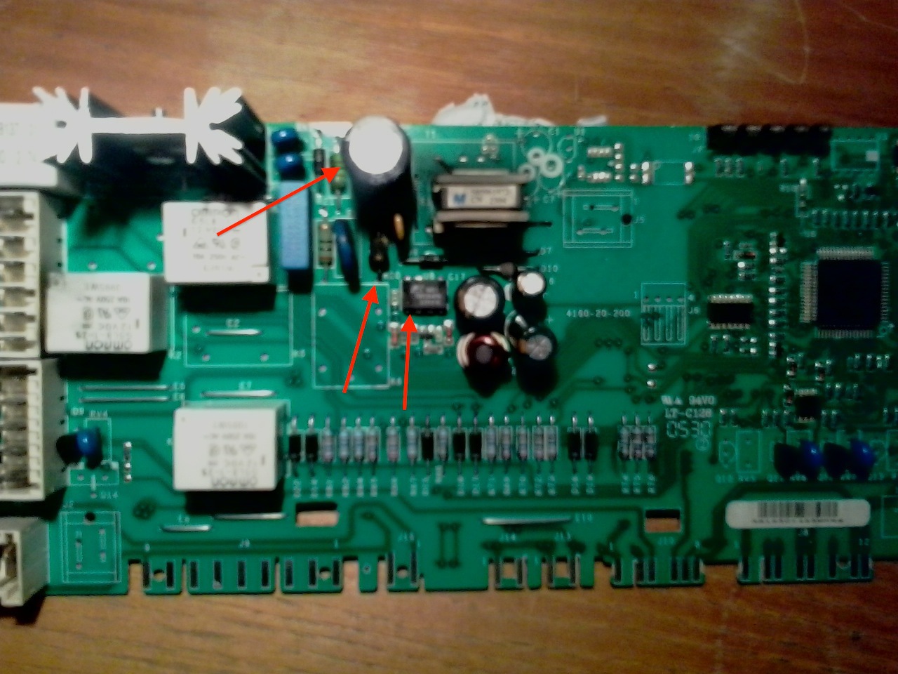

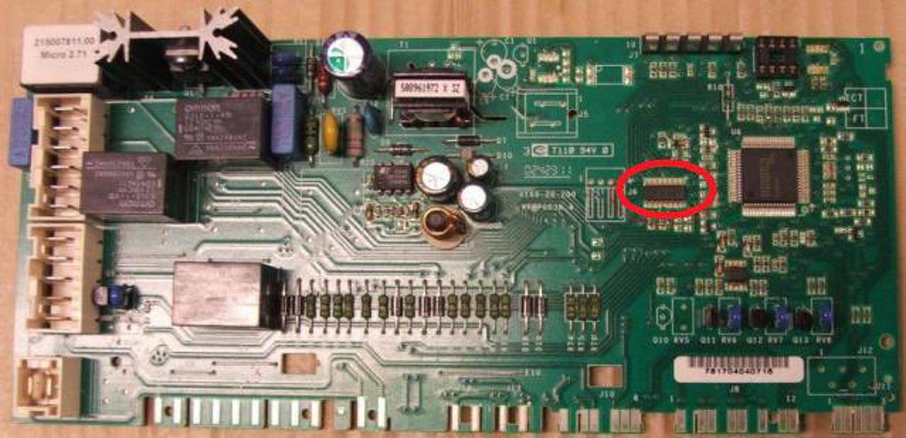

A környéken lévő alkatrészek porosodása normálisnak tekinthető. Bejelöltem három alkatrészt, ami a képen gyanusnak tűnik Azok látszólag egyben vannak, nincsenek megégve? Illetve, a legfelső hengeres alkatrészen épnek tűnik a szigetelés? Nincs lecsúszva/megolvadva? Esetleg a teteje felpúposodva?
(#) robi0777 válasza Bakman hozzászólására (») Jan 9, 2015 /
nincs egybe van mind csak kormosak. mosas kozbe megallt a gep es valami zugott a panelon ahogy szetszedtem.

Távolról többet nem nagyon lehet segíteni. Esetleg fordítsd meg a panelt és nézd meg a forrasztásokat, nincs-e valamelyik elpattanva.

azok is be vannak kormolodva azon a reszen ugyh valaminek el kellett fustolni. de latszolag minden alkatresz ep.
(#) botesz válasza robi0777 hozzászólására (») Jan 9, 2015 /
Jól látom hogy a táp IC kilehelte lelkét vagy csak szénporos?
(#) amurcsuka válasza robi0777 hozzászólására (») Jan 9, 2015 /
1-2 Whirlpoolt javítottam táp hibával, ott a táp IC és a primer oldalon vele sorban levő ellenállás, induktivitás szokott tönkremenni. Tudom, hogy ez Indesit, de a séma hasonló lehet.
Milyen IC van benne?

(#) robi0777 válasza amurcsuka hozzászólására (») Jan 9, 2015 /
M517 TNY264PN 33661K ez van rairva ha erre gondoltal
(#) robi0777 válasza botesz hozzászólására (») Jan 9, 2015 /
megallt mosas kozbe es valami zug a trafo kornyeken ami a legjobban szenporos
(#) Bakman válasza botesz hozzászólására (») Jan 9, 2015 /
A tápegység körben szinte mindig porosak az alkatrészek. Most jönne az a rész, hogy próbapadon kimérni a tápegységet, működik-e rendesen.
A legnagyobb kondi alatt van egy ellenállás azt hiszem.Az nincs "kifolyva"?Egy jobb fotót nem tudnál küldeni?

Én tudom de nem mindegy hogy azért poros mert elektrosztatikusan rárakódott vagy azért mert mondjuk elfüstölt amit a jelenlegi fotóból nem tudok megállapítani.

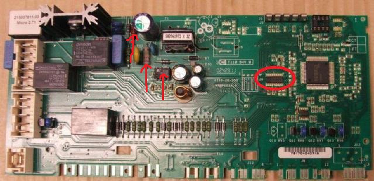

(#) amurcsuka hozzászólása Jan 9, 2015 /
ilyesmi épen... ugyanúgy megvan az ellenállás-induktivitás páros.
(#) botesz válasza botesz hozzászólására (») Jan 9, 2015 /
Az amurcsuka által linket fotóhoz hasonló kéne...akkor többet tudnánk talán mondani.

igen ilyen 7 lábas
nem latszik semmi ha kozelrol lefenykepezem. esetleg majd holnap vilagoson mer lampa alatt nem lett jo a kep.
nincs rajta serules
Nekem sem szokott.Zoom és úgy a vaku.
asszem ez már pont az, nem én karikáztam, jelen esetben az a rész nem érdekes
igen ez az
Az IC HQ-nál beszerezhető (462Ft). Az ellenállás, induktivitás biztos cserés, esetleg a diódákat mérd meg. Egy éles képen talán felfedezhető még valami. Az értékekre még rákeresek.

Miből gondolod, hogy tutira cserés? Azt írta, csak poros.
Ha az az ellenállás megpörkölődött, akkor az IC drót, az ellenállás, mint biztosítékként szolgál.
De ha kapunk egy éles leporolt képet, akkor újraértékelem

Ilyen alapon az egész panelt is ki lehet cserélni. Most jött el a méregetés korszaka, csak azt nem tudni, a tulajdonos mennyire ért hozzá, pl. ki tudja-e forrasztani a kondenzátort és megmérni, esetleg a FET-et...
(#) amurcsuka válasza Bakman hozzászólására (») Jan 9, 2015 /
Igazad van, én csak szerintem a legvalószínűbb hibát írtam le. Whirlpoolokban ezek szálltak el, abban lnk304-es IC van.
forrasztas megy a meressel esetleg lesznek gondok. de ez mar a holnap titka
