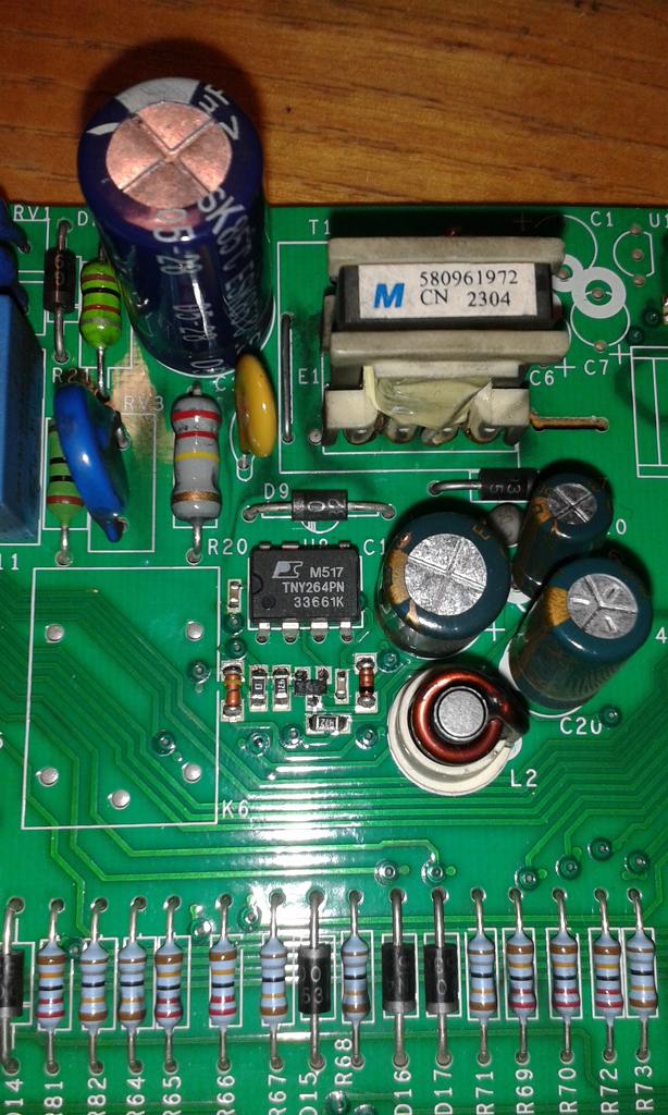

(#) robi0777 válasza botesz hozzászólására (») Jan 10, 2015 /
itt van jobb kep ha segit
(#) robi0777 válasza amurcsuka hozzászólására (») Jan 10, 2015 /
ennel elesebb nem lesz

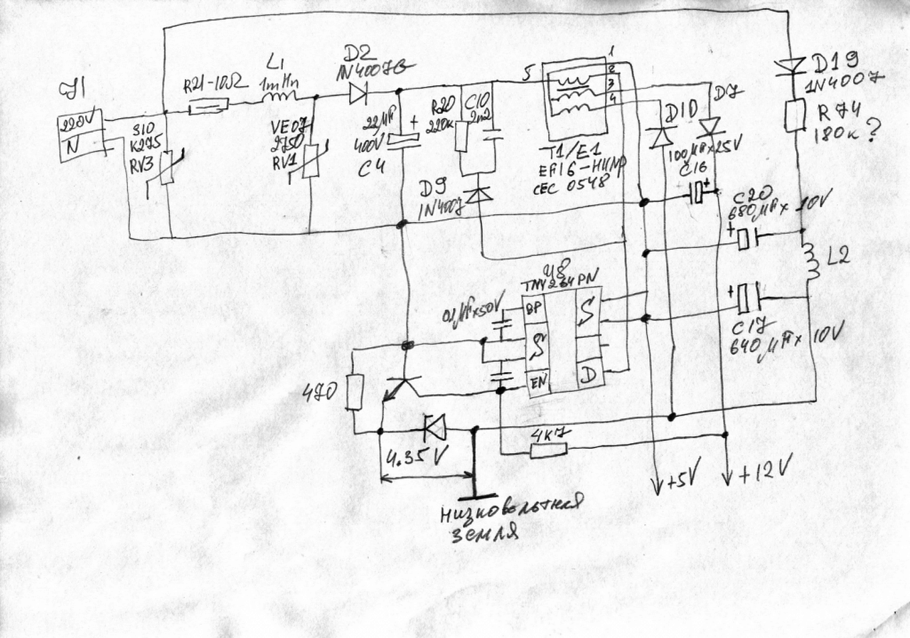

(#) amurcsuka válasza robi0777 hozzászólására (») Jan 10, 2015 /
Hello! Látványosan nincs megégve semmi, valóban mérni kéne. Csatoltam egy kapcs. rajzot. Arcadia gépben van, szerintem ugyanaz lesz a tied is. Amiket tegnap bejelöltem mérd meg+a diódákat. Az IC alatt a tranzisztor rendben? Képen nem tűnik jónak, azt is mérd meg. Tranzformátort is, nem zárlatos-e valamelyik tekercse. A rajzot az elektrotanyán találtam.
