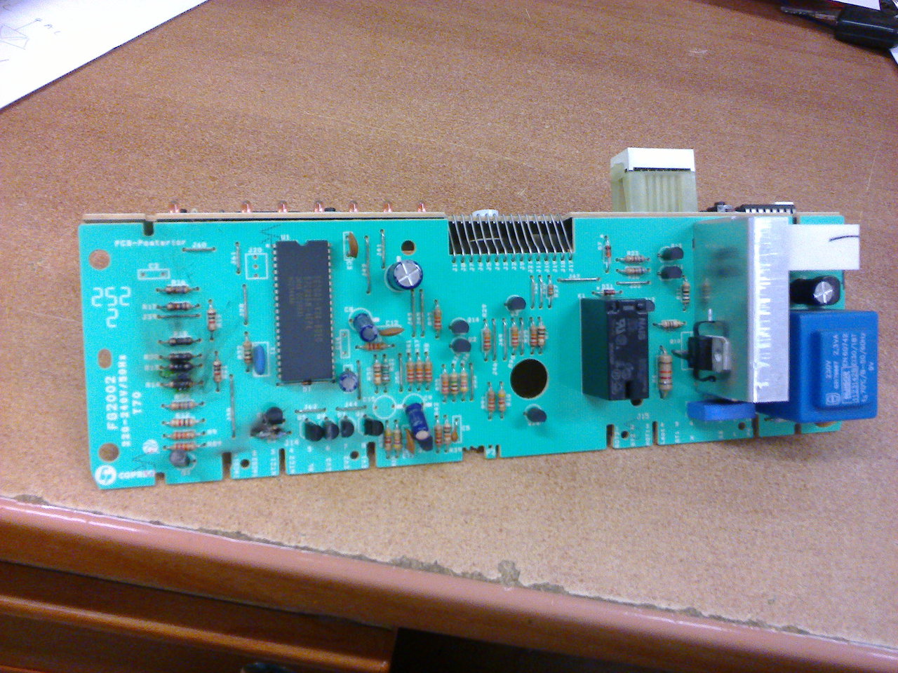

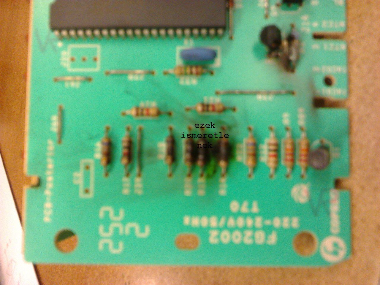

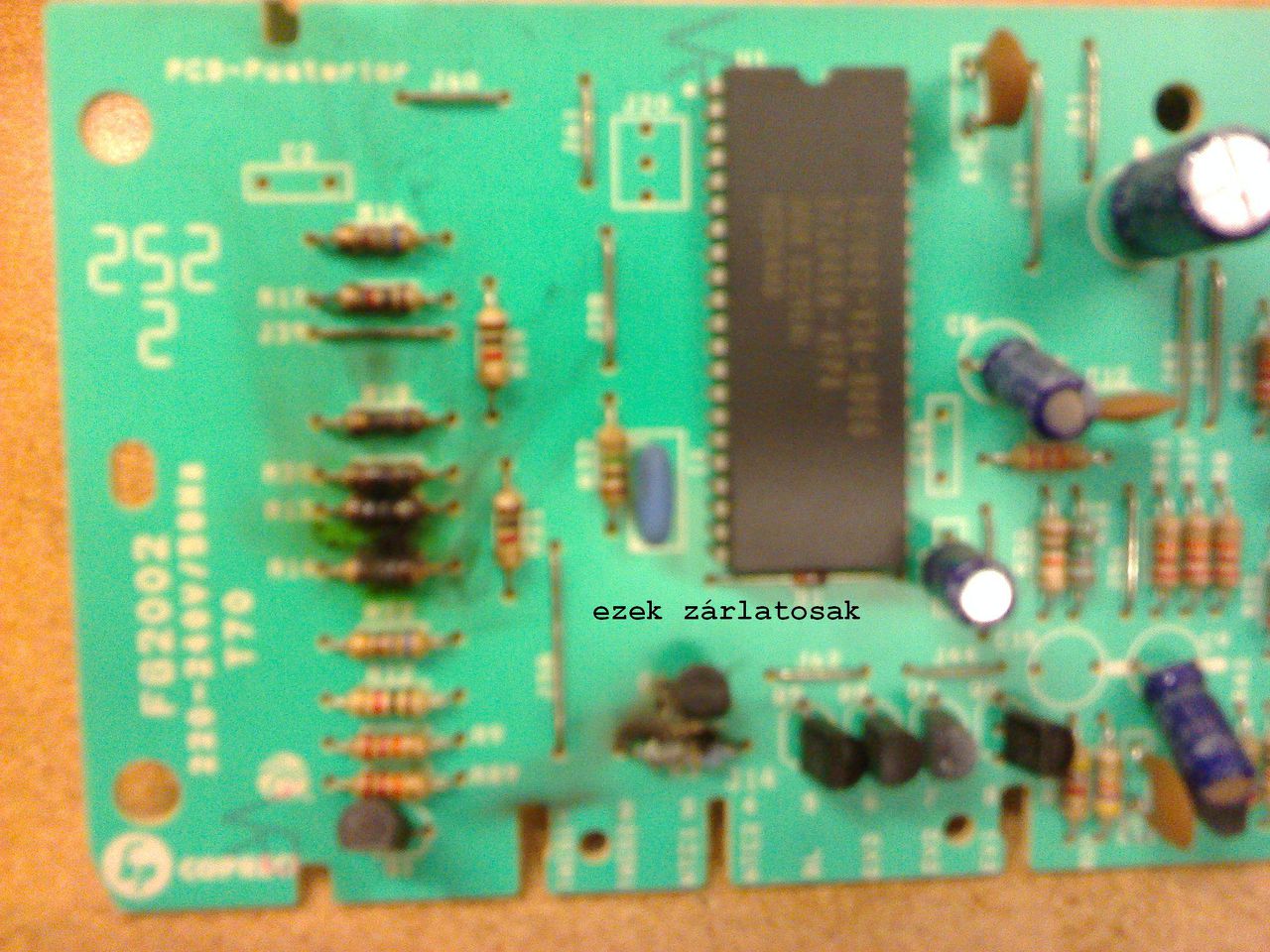

Fagor FG2002 mosógéppanelen megégett az : R12 , R13 , R18 és R3 ellenállás .
Továbbá leolvadt a Q3.-as triac lába egy hatalmas zárlattól , Q4 talán jó, de az is el van repedve. Én csak belecsöppentem , ez a főnököm gépe és csak a panelt láttam a perifériát nem.
Ha valaki meg tudná mondani a 4 db ellenállás értékét, annak nagyon örülnék. Még az is nagy segítség lenne , ha tudnátok mit kapcsol a Q3 triac, mert ha így eldurrant, akkor feltételezem nagy zárlat lehet a kimenetén. A triac típusát tudom 600V és 800 mA.-es, ebből arra gondolok talán valami vízszelepet működtetett.

(#) amurcsuka válasza apeape hozzászólására (») Jan 21, 2015 /
Hello! Félő, hogy a mikrovezérlő kapott az adott lábán, ha az ellenállások így megégtek.
Értékük nagy valószínűséggel megegyeznek egy másik triaknál azonos pozocióban
levő ellenállásokkal.

(#) apeape válasza amurcsuka hozzászólására (») Jan 21, 2015 /
Csak most értem haza, mert délutános vagyok.
Ahogy az ellenállásokat néztem nem mennek közvetlenül a vezérlőre, bár minden lehetséges.
Én bízom benne, a triac.-ok a kimeneten vannak és így talán nem hatnak vissza vezérlőre.
Az ellenállások nagyon meg vannak égve : 630 , 370 ohmot és végtelent mértem . A 2 db triacot már kicseréltem , összesen 200 Ft.-ot fizettem. Én magát a gépet nem láttam csak a panelt , így biztosan nem szabad visszatenni mert újból tönkremenne. A Q4 triac csak repedt volt, de kiszedve jónak találtam . A Q3 funkciója az nagyon fontos lenne.
