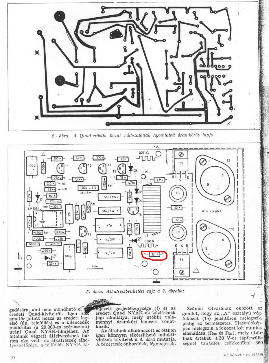

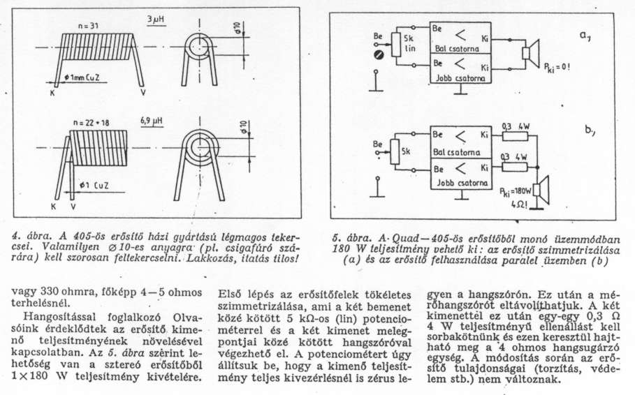

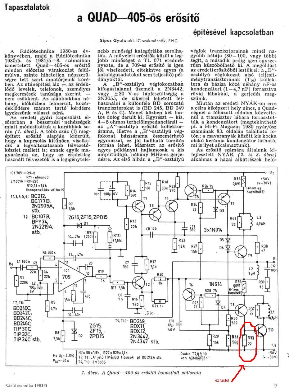

(#) pitkin válasza Chip hozzászólására (») Máj 29, 2006 /
Elnézést a késésért , de most megtaláltam a kérdéses egyik cikket.

...megtaláltam ,mert kellet nekem: Rádiótechnika folyóirat '93/6 272-es oldaltól...

hello láttam vkinek kell quad405 kapcsrajz ez még az eredeti és itt egy link is http://skory.gylcomp.hu/quad405/quad405.html
