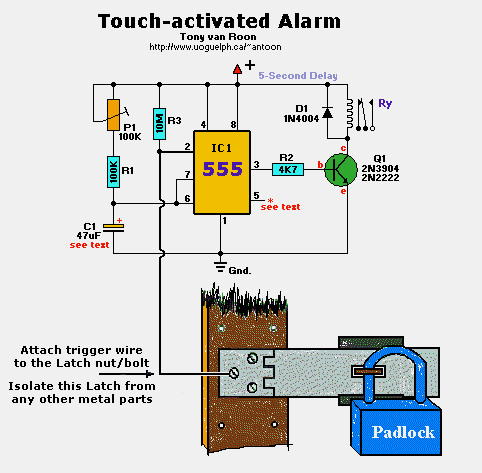

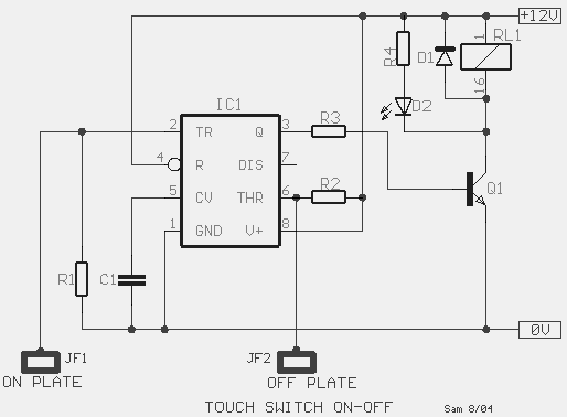

(#) Oneill hozzászólása Máj 8, 2006 /
Arra lennék kíváncsi hogy a régebbi videoton erősítőkön volt egy úgynevezett némítógomb, egy darab fém amihez ha hozzáértél akkor a végfok nemkapott jelet gondolom én mert elhalgatott. Arra lennék kíváncsi hogy ez hogyan működik és mivel szeretnék én is egyet készíteni kíváncsilennék arra is hogy hogyan és hová kell bekötni.
Mindenféle rajzot szívesen várok.
Üdv.: Oneill
(#) mspike válasza Oneill hozzászólására (») Máj 8, 2006 /
Szia, csak egy ötlet... a TDA-s végfokok legtöbbjén van egy úgynevezett MUTE bemenet, ezzel tudod lenémítani őket... másik fele, hogy két fémlapot lehetne használni kapcsolónak, egyikre kb. 40-50Khz-es szinusz jelet teszel 5-10V amplitudóval, mikor összeérinted a kezeddel olyan 2-3V amplitudójúúú szinusz kerül a másikra, ezt komparálod és kész is a kapcsoló (tranyós illesztés mehet a komparátor kimenetére...) De ez csak egy merész ötlet. Ezt a szinuszos dolgot meg suliba tapasztaltam egy mérésen... érdekes... de persze lehet nem így oldják meg máshol... Érdemes megnézzni egy régi TV csatornaváltó "szenzor"-ait. Jó építgetést.

(#) eSDi válasza damatic hozzászólására (») Máj 9, 2006 / 4
Szerintem a leg egyszerübb az a két fémlapocska mit mspike említett de csak simán tranyós szenzorral nem kell semmi extra freki meg komparátor. a lényeg benne hogy a bőr ellenálásától kinyit a tranyó. a jelet meg egy flip-flop-al kell feldolgozni és már kész is a szenzoros kapcsoló. A némitás meg úgy történhet hogy a bemenő jelet egy tranyó lehúzza a testpontra...
(#) Slope válasza eSDi hozzászólására (») Máj 9, 2006 /
Tulajdonképpen még két fémlapocskára sincs szükség, elég egy is. Kell hozzá egy komparátor.

(#) sirály12 válasza Oneill hozzászólására (») Máj 9, 2006 /
Ez kell neked.
