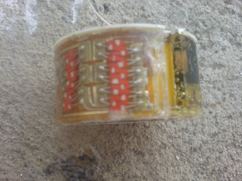

Idő közben szétszedtem a szóban forgó ketyerét. Felteszem a róla készült képeket mint érdekesség. Sajna nem javítható. Ki van öntve valami zselé szerű anyaggal, ami eltávolítása károsodást okoz az smd áramkörökben. Ráadásul hajszál vékony vezetékekkel van szerelve. Esetleg az egész elektronika eltávolításával lehetne megoldani, amit egy külső panelen oldanék meg. Persze ha tudnám milyen feszültséggel működik a cső??

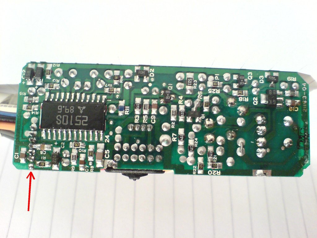

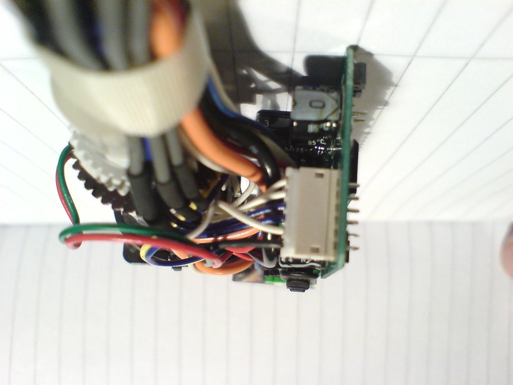

Sikerült szereznem egy régi kamerából egy keresőt, de nem tudom, h a hat kábel közül melyik melyik. Nekem elvileg a (+)-ra, a (-)-ra és a videójelre lenne szükségem. Valaki tudna e segíteni ezzel kapcsolatban? Esetleg ki tudnám próbálgatni egyenként, de félek , h valami baja lesz ha rosszul kötöm be.
A válaszokat előre is köszönöm
(#) vzoole válasza thegeq hozzászólására (») Nov 8, 2011 / 1
Ez majdnem ugyanez... IC alapján visszakeresed a GND, +5V, és Video bemenetet, nem lesz nehéz.
(#) babocsai válasza thegeq hozzászólására (») Nov 10, 2011 / 1
Szerintem ez az lesz az. Ez alapján 4. láb a föld, 18. a TV signal és 2. vagy 22. a táp. Csengesd össze a drótvégekkel.
(#) thegeq válasza babocsai hozzászólására (») Nov 12, 2011 /
Köszönöm a válaszokat, rengeteget segítettek . Sikerült megtalálni mind a hármat. Bekötöttem őket, a képnek csak a fele látszik rendesen, de sztem a potméterekkel be fogom tudni állítani .

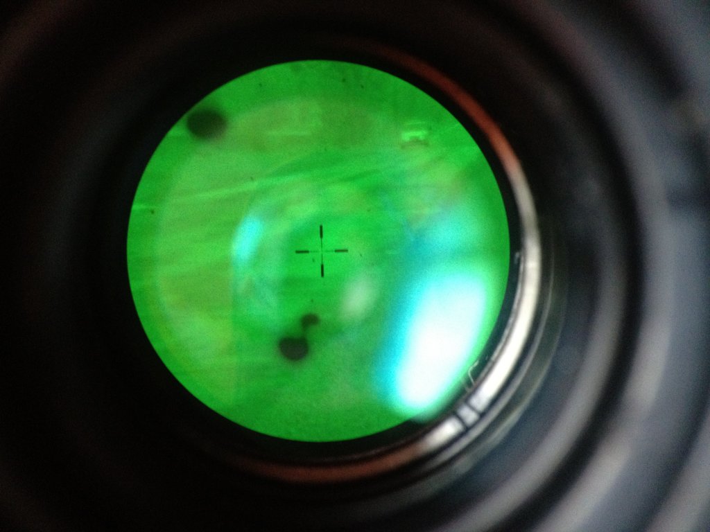

Egy Dedal 450-C típusú éjjellátónak a képe hibás. Információim szerint a távcsövet nappal próbálták beállítani. Szerintem megégett...csatoltam egy képet...
Szerintetek javítható? Ha igen milyen javítási költséggel lehet számolni? Hol és ki tud ilyen javítani?
