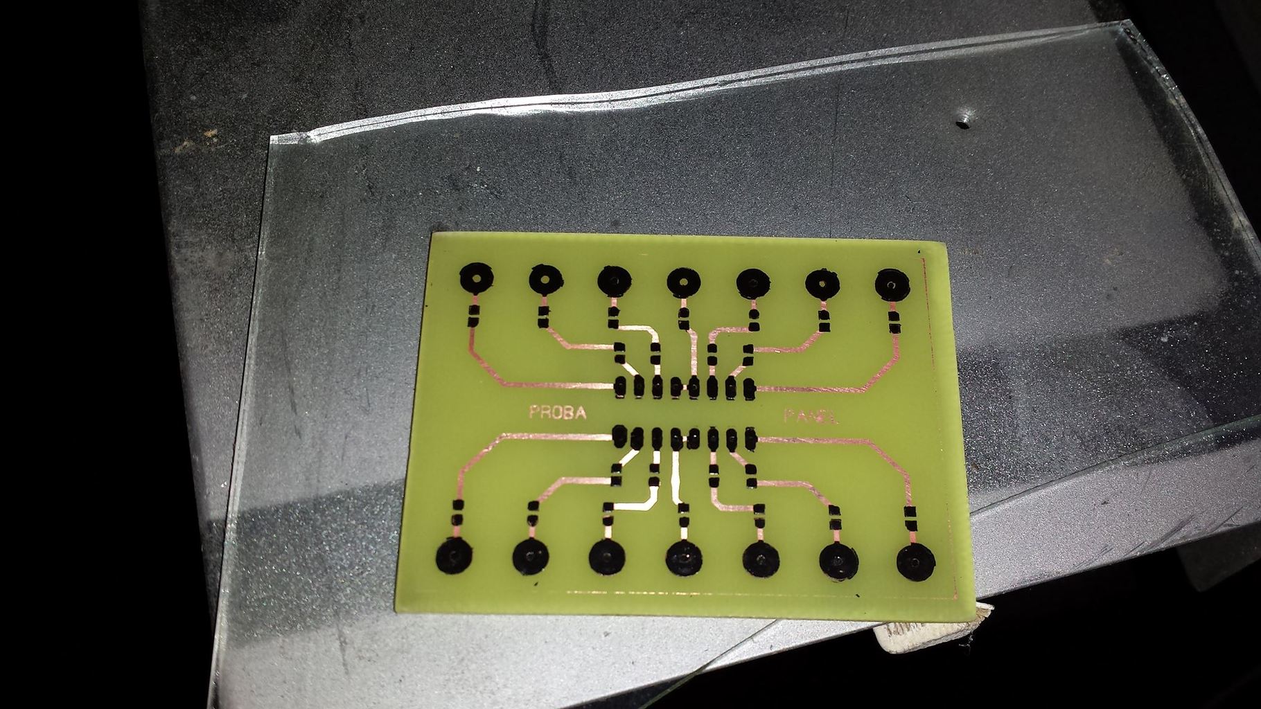

(#) pluto válasza elektros90 hozzászólására (») Márc 22, 2014 /
Akkor lehet, hogy lejárt "szavatosságú" fóliád van. Nekem is van - úgy ca. három éve vettem - hasonló dolgokat tud produkálni. Igaz nem ilyen durván mint Nálad. Ha felpúposodott egy két helyen, szúrd ki egy varrótűvel, vagy egy nagyon éles pengével vágd fel. Aztán told át még egyszer a laminálón. Majd levilágítás előtt próbáld úgy felhelyezni a filmet, hogy a legkevésbé zavarjon.
(#) kaqkk válasza elektros90 hozzászólására (») Márc 22, 2014 /
Ha alapból benne vannak a "görcsök" akkor a fóliád hősokkot kapott (olyan részeket kell használnod ahol nincs (vagy kevés a görcs)
(#) elektros90 válasza kaqkk hozzászólására (») Márc 23, 2014 /
Szia! Szerintem rosszul tároltam és az lett a baja. Mindegyik ugyanolyan, van még vagy 5, 6 darab. Emiatt nem fogok újakat venni, inkább veszek filc tollat és ami leázik azt korigálom. Remélem jó lesz. Az igényesebb smd projektekhez meg majd veszek újakat. Talán lehet rendelni úgyis, hogy már a rézre van laminálva. Csak azt nemtudom, hogy mennyire jó fűrészelni ha már rajta a dry. Nemszakadhat fel, vagy valami? Én dekopírral szoktam vágni a nagyobb darabokat.
(#) kaqkk válasza elektros90 hozzászólására (») Márc 23, 2014 /
Előfordulhat ... Én egész nyáron hűtőben tartom a fóliát.
Ja... Hát nekem csak össze volt tekerve alufóliába. Közben még költözködtünk is, megélt az már mindent.

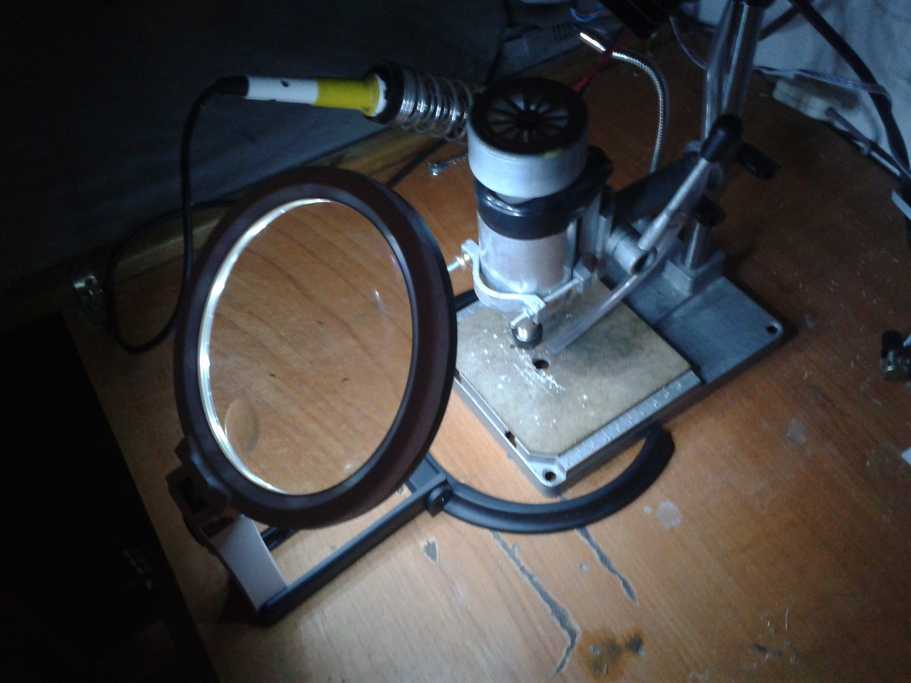

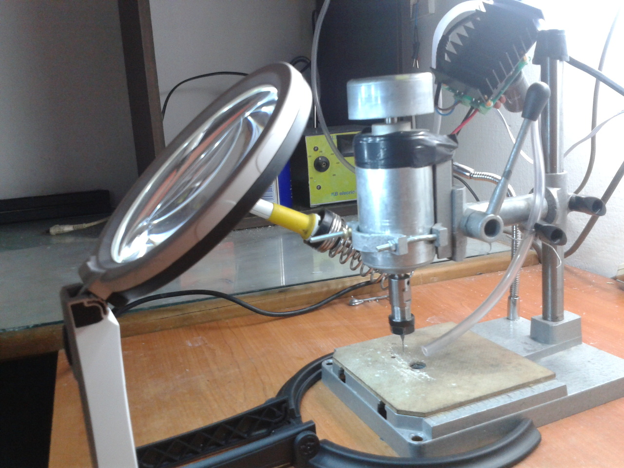

(#) kaqkk hozzászólása Márc 23, 2014 /

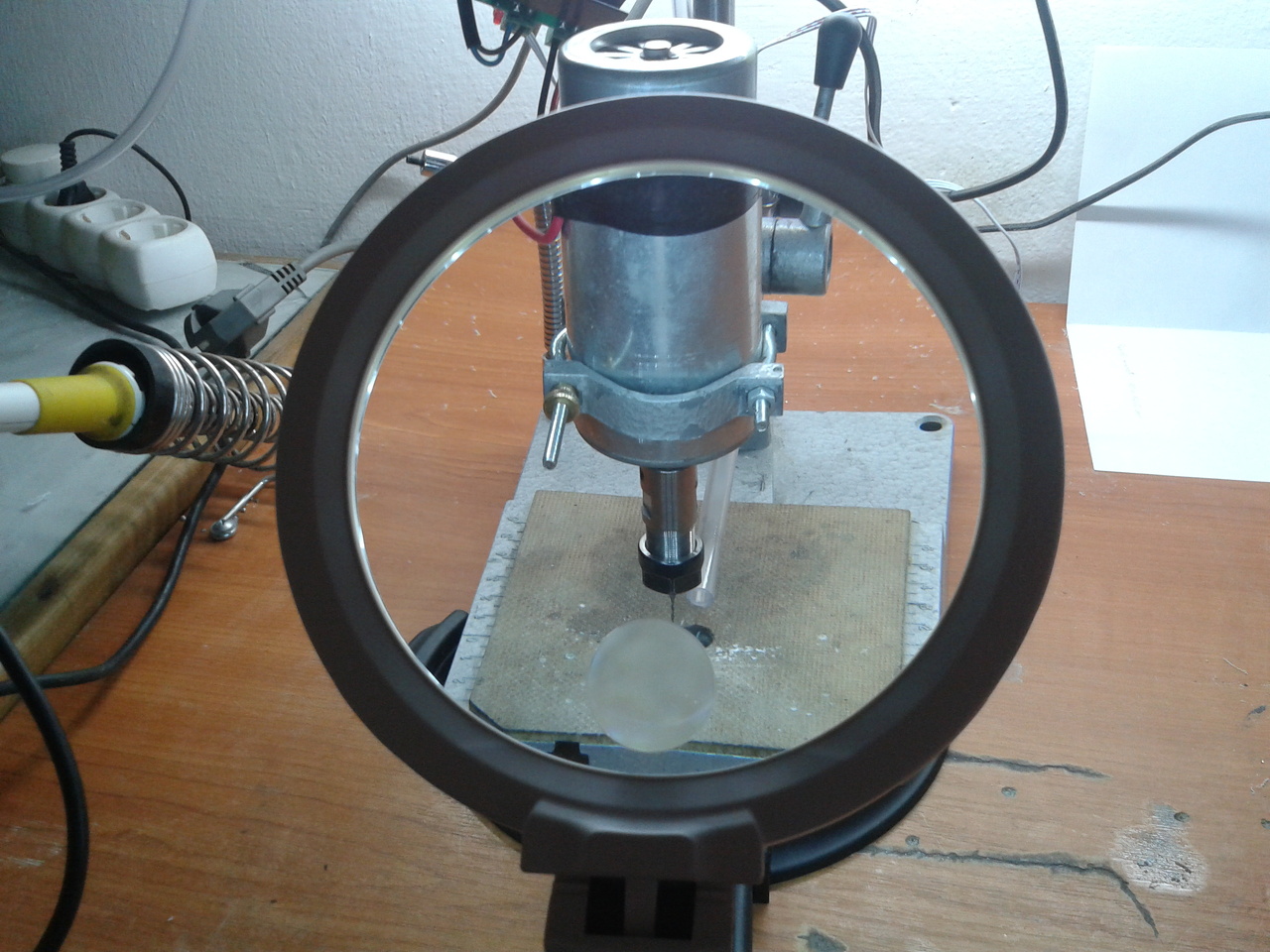

Vettem ma egy ledes nagyítót a fúrógépemhez (sajnos már nekem sem javul a szemem...)

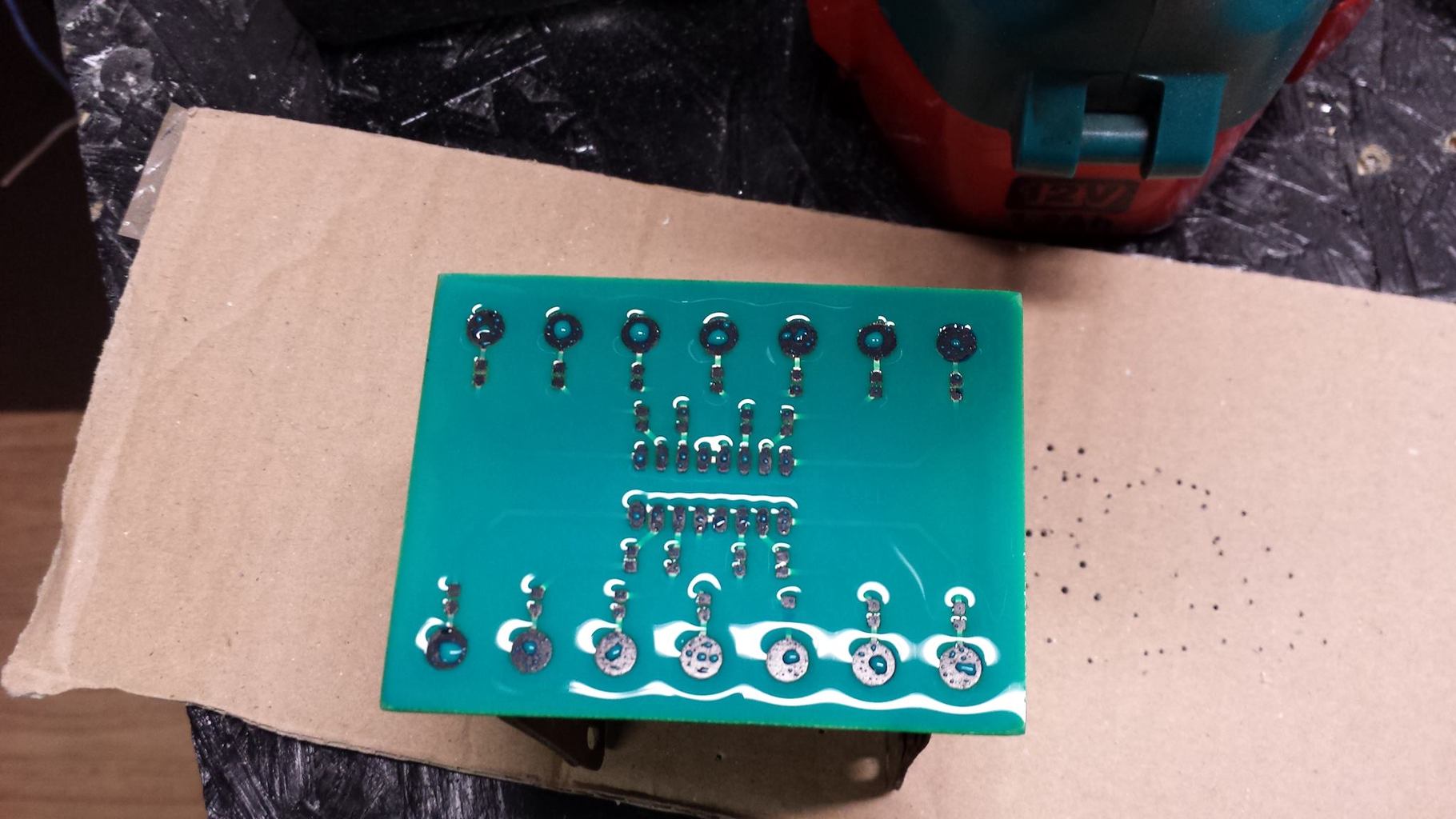

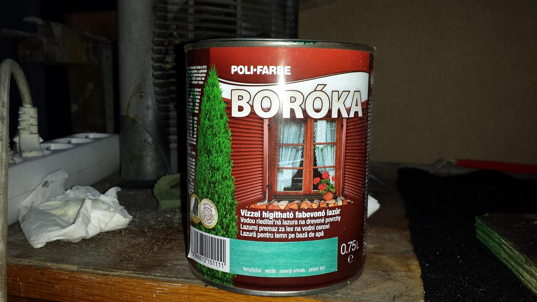

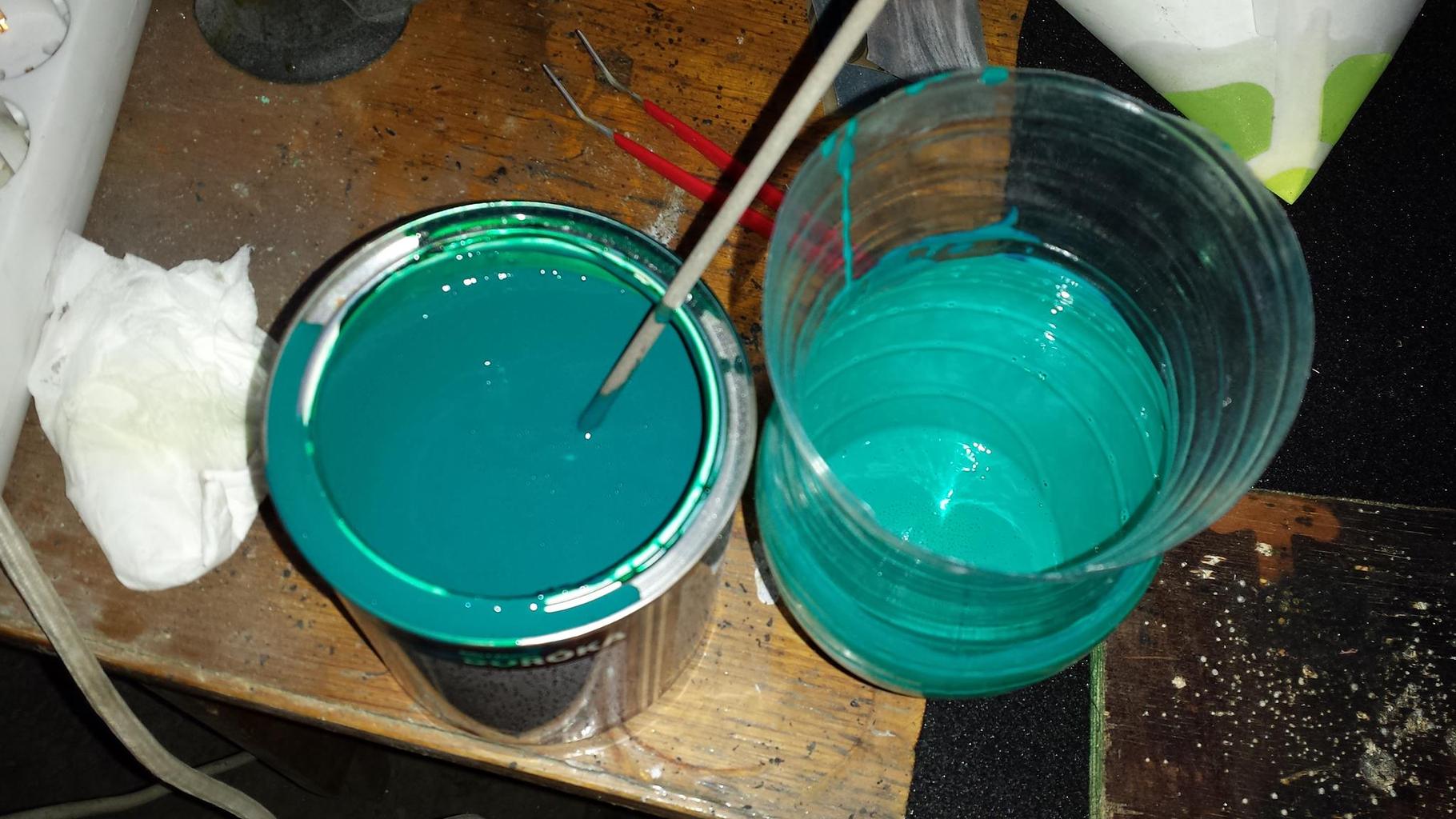

(#) niedziela válasza balazska1987 hozzászólására (») Márc 24, 2014 /
Szia !
Mivel festetted le a paneleket ?

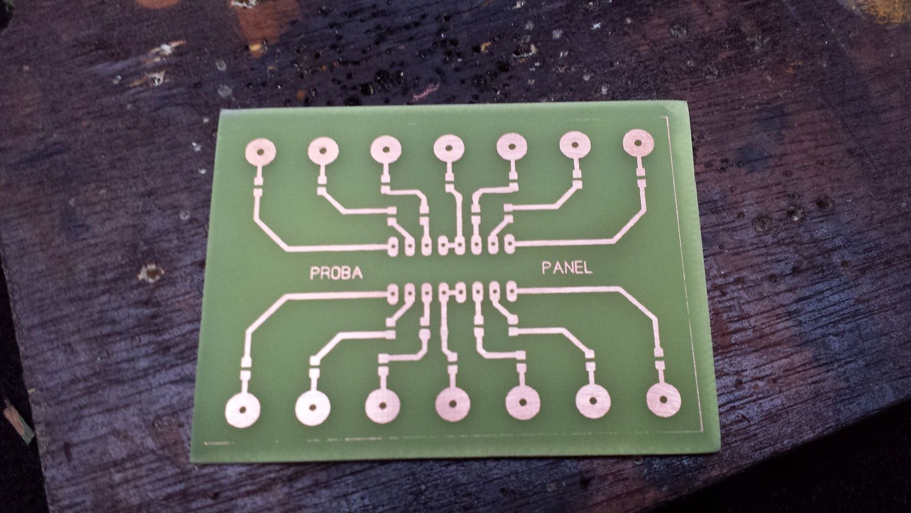

(#) balazska1987 válasza niedziela hozzászólására (») Márc 24, 2014 / 1
Szia, a mellékletben szereplő festékkel, de bővebben is írni fogok róla, csak még nem volt időm rá!
(#) pjg válasza balazska1987 hozzászólására (») Márc 24, 2014 /
Ez hőálló?
(#) balazska1987 válasza pjg hozzászólására (») Márc 24, 2014 /
Természetesen nem 1000°-ig hőálló de ha ügyesen tudsz forrasztani akkor nem sérül a lakk, mivel ez kültéri felhasználásra készült ezért elég strapabíró, de ennek nem is az a célja hogy kiváltsa a lötstop fóliát hanem hogy elérhető áron még is valamiféle védelmet nyújt és mutat is valahogy!
(#) kaqkk válasza balazska1987 hozzászólására (») Márc 24, 2014 /
Akkor ha már festeni akarod miért nem beültetés után csinálod ????
(#) balazska1987 válasza kaqkk hozzászólására (») Márc 24, 2014 /
Az miért lenne jó?
„e ennek nem is az a célja hogy kiváltsa a lötstop fóliát hanem hogy elérhető áron még is valamiféle védelmet nyújt és mutat is valahogy!”
Ezt írtad ! Akkor mindegy mikor kened fel, ha nem a lötstopot akarod kiváltani...
A hozzászólás módosítva: Márc 24, 2014
Alapvetően igen de szebb ha úgy van megcsinálva mint ha lötstop lenne

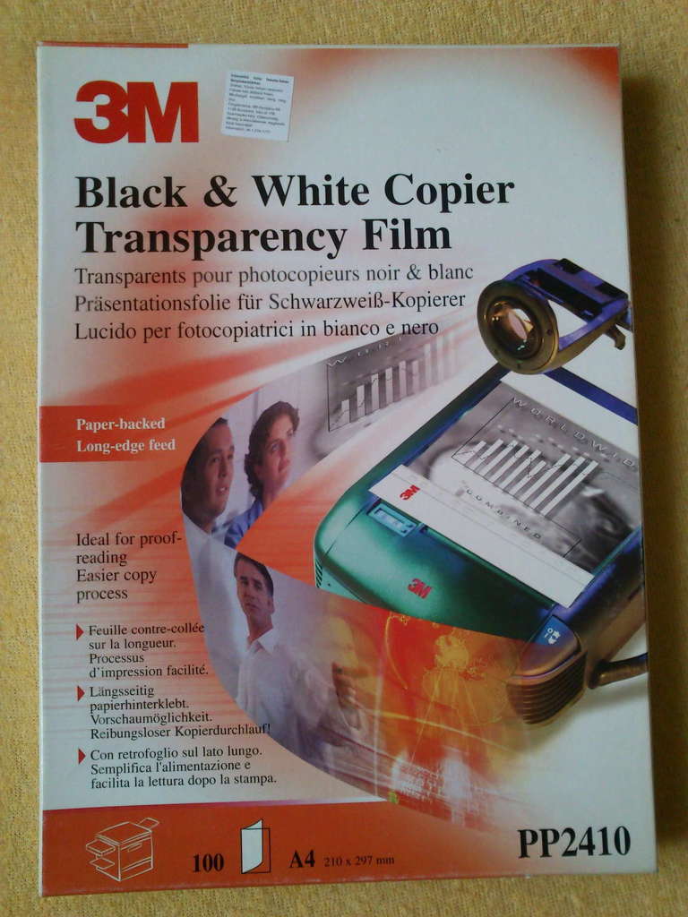

(#) every hozzászólása Márc 27, 2014 /
Hol lehet kapni vagy tudja e valaki, hogy milyen néven kell keresni olyan fóliát ami jó a tintasugaras nyomtatóhoz? Mert ami nekem van (a képeken alább) arra keni -maszatolja a festéket. Köszi!
(#) pjg válasza every hozzászólására (») Márc 27, 2014 /
Nézd meg a fóliád másik oldalát. Az nem matt? Mert a matt oldalra kell nyomtatni.
Gyanúm, hogy ez a film lézernyomtatóhoz, másológéphez való.
A hozzászólás módosítva: Márc 27, 2014
(#) papus51 válasza every hozzászólására (») Márc 27, 2014 /
Officedepot.
Colour inkjet transparency film.
Van olyan, aminek a felső élén lehúzható papírcsíkra rá van írva, hogy a másik oldalára nyomtass.
Ha nincs ráírva, akkor próbáld megfordítani.
A nem megfelelő oldalon nyomtatva nem szívja be a festéket és kenődik.
Ja, és még valami.
Nézz utána jobban, mert első fordításra úgy tűnik, hogy ez nem tintasugaras nyomtatóhoz készült fólia.
papus51
Link javítva.
Használd a link gombot!
-moderátor-
(#) pjg válasza papus51 hozzászólására (») Márc 27, 2014 /
Ott van a képen. Nagy betűkkel. Fekete fehér másolókhoz. Bővebben: Link Meg alul a másológép képe.
(#) papus51 válasza pjg hozzászólására (») Márc 27, 2014 /
Az általam belinkelt 3M gyártói oldalon pedig ez áll: dry toner copiers.
Ez tintasugarast jelentene?
Nem! Száraz toneres (por) másolók.
Akkor itt lehet a probléma megoldása.

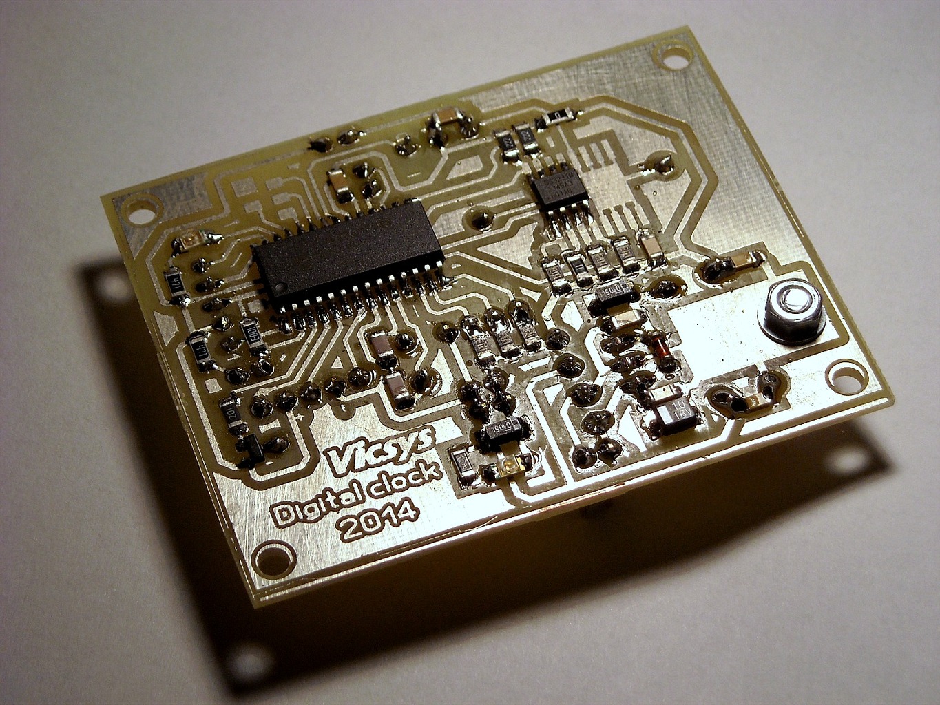

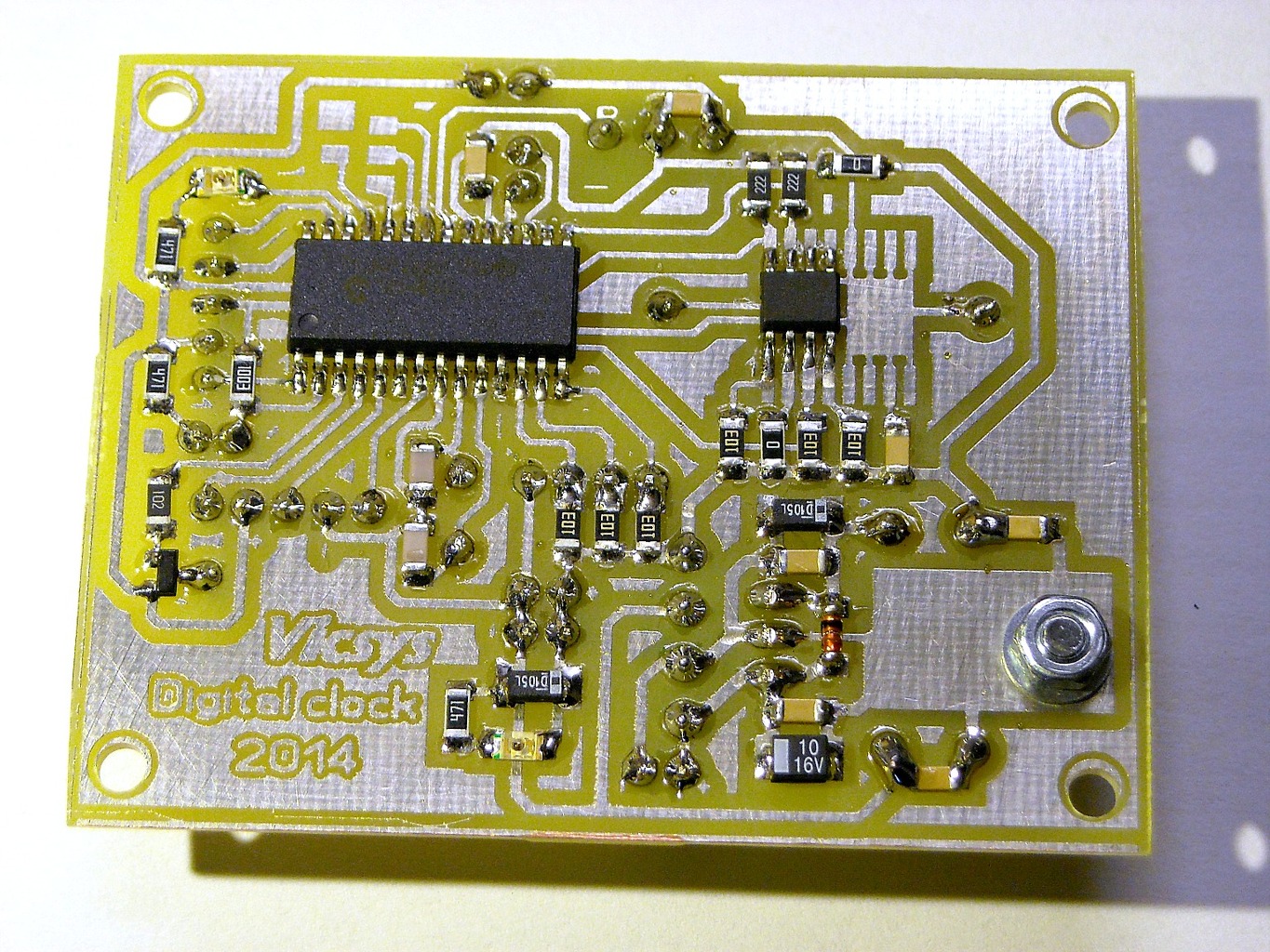

(#) vicsys hozzászólása Márc 28, 2014 /
Mivel lehetne szépen lepuccantani a gyantát a panelomról? Próbáltam tiszta alkohollal, de utána csúnyán bemattul...
(#) Kari55 válasza vicsys hozzászólására (») Márc 28, 2014 /
Denaturált szesz? és fogkefe?
(#) Kovabe válasza vicsys hozzászólására (») Márc 28, 2014 /
Izopropil alkohol? Nekem bejött.
(#) BarnaPili válasza vicsys hozzászólására (») Márc 28, 2014 /
Kontakt tisztító spray+fokkefe
(#) vicsys hozzászólása Márc 29, 2014 /
Mondom: alkohollal próbáltam! (denszesz, izopropil kilőve) A fokkefét majd tesztelem.
(#) vicsys válasza vicsys hozzászólására (») Márc 29, 2014 /
Kipróbáltam a folyékony szappan+fogkefe kombót. Egy kicsit jobb, de nem tökéletes.
