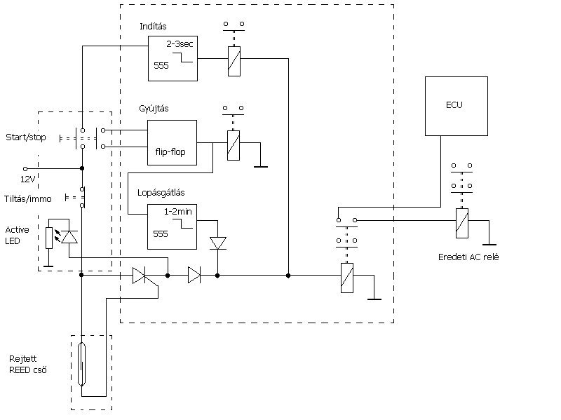

Megpróbálom ma estig monitorra vetni azt a blokkvázlatot (a szabványos gépjárműelektronikai számjelölésekkel ellátva), mert egyre határozottabbak az elgondolásaim. Azon le lehet követni majd mindent amin okoskodtam, és minden tekintetben (olcsóság, üzembiztosság, szolgáltatás) építő jelleggel bele lehet brekegni. Okéj?
(#) damatic válasza (Felhasználó 13571) hozzászólására (») Okt 18, 2008
Na mesterek!
Itt a mórickaábrám... (remélem semmit nem hagytam le róla!)
(#) damatic válasza damatic hozzászólására (») Okt 18, 2008
Dehogynem! A LEDet már szétsütöttem volna ellenállás nélkül...
MOD: áááááááááááá, meg a flip-flop és a relé közül hiányzik egy kötési bigyó - izé: bogyó.
Egygombos be-ki áramkör kettő is van, az egyik tranzisztoros, a másik CMOS. Utóbbit kevésbé támogatom autóba, nehogy valami összezavarja a lelki világát (gyújtás tüske, statikus feltöltődés, villám, stb).
(#) damatic válasza damatic hozzászólására (») Okt 22, 2008
Mi újság fórumlakók, megállt a tudomány?
Kritizáljátok, tegyetek hozzá!

(#) damatic hozzászólása Okt 22, 2008
Kicsit összegezve a reakciókat:
Köbzolinak igaza van, hogy így csupán az elektronikára van bízva a relék meghúzása. Csak a flip-flopra van bízva az öntartás. Az önindítás hossza pedig a kezelő személyre. Abban is igaza van, hogy erősen súlykoltam, hogy egy gombbal működjön. Ennek egyik oka, hogy egy síma önartó relékapcsolást (egy cimbora szóhasználatával élve) másnaposan belepisilek a hóba (bocs, tényleg csak a vicc kedvéért ). Másik, hogy abban semmi pláne nincs (szerintem) ha telerakom gombokkal a műszerfalat és úgy néz ki az autó, mint Pepe vagy Aladár rakétája. Sokkal bitangabb, ha egy többfunkciós nyomógomb van rajta.
Egy másik HE fórumba betett valaki belinkelt egy olyat, ami egy furmányos módon működött két (egy 12V-os és egy 5V-os) relével egy nyomógombbal, de azt arért nem támogatom, mert ott kondenzátorok töltéseire és relé meghúzófeszültség- meg elejtőfeszültségszintjére van bízva a dolog, és attól tartottam, hogy megbolondul az áramkör, ha az akku megzuhan önindítás közben 8-9V-ra, ha a töltés megjön, akkor meg felugorhat 13,8V-ra is.
Kissanyi: love & peace, de tényleg néha olyan belekötős stilisztikával közelítetted meg a kérdést, ettől függetlenül én komolyan várom a kritikákat, mint ahogy az is jó kritika, hogy egy nyüves flip-flopra van bízva órákon át egy a közlekedés szempontjából létfontosságú relé működése. Ezért kell atombiztosan túlméretezett tranzisztoros áramköröket alkalmazni, amelyek nem érzékenyek a feszültségingadozásra, 8 és (Urambocsá') 16V között sem, kollektorárama lazán elviszi a relét, nem melegszik túl a műszerfalhéj alatt, működési hőmérséklettartománya -30 és +50-60 fok között van. Ugyanez vonatkozik az 555-ösre is, aminek az általános változata (ha jól emlékszem) 0-40 fok közötti, de van (asszem az NE555S), amre egész tág tartomány van megadva. Persze ez nem azt jelenti, hogy a 60 forintos síma kivitel ne bírná, csak nem biztos. Ezzel nem lehet viccelni, én pedig komolyan gondolom, hogy egy hagyományos, (a zárszerkezet mechanikáját leszámítva) jól működő rendszerbe csak úgy szabad belenyúlni, hogy ne rontsunk rajta.
Köbzoli: nem úgy akartam, hogy megálljon a tudomány, hanem azt szeretném, ha lemodelleznénk az elképzelésemet, valaki összerakná egy rajzba konkrét alkatrészadatokkal, és készülne hozzá egy nyákrajz mert perpill idáig jutottam el. A 27 éves Opelem gyújtáskapcsoló mechanikája meg egyre rosszabb, a csomagtérzár már régen beállt, azt egy Lada önindító behúzója nyitja. Ezen felbuzdulva jutottam el odáig, hogy száműzni akarom az összes kulcsot, zárat az autóból. Bele egy olcsó riogatót, az vezérelje az ajtózárakat, az indítást meg egy áramkör.

Tisztázni kellene először, hogy mi is a feladat.
Ja a bonyolult rendszerek!
Állítólag a NASA mesterkedéseit néhányszor egy valami tömítés tréfálta meg, de rendesen.
Ennyit a „nyüves” flip-flop -ról.
