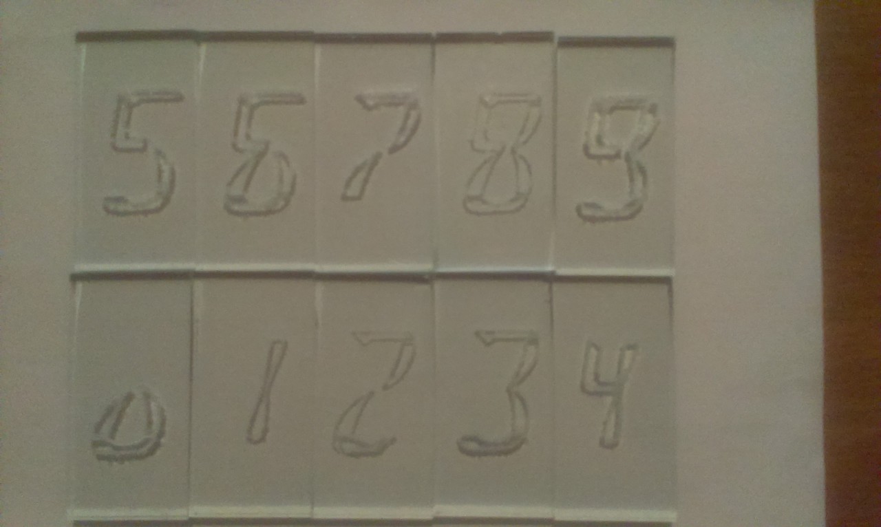

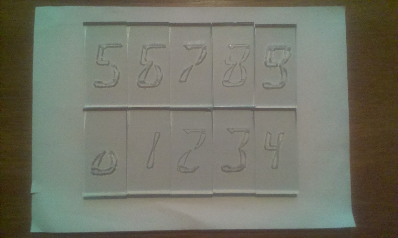

(#) kaqkk válasza sooty hozzászólására (») Máj 19, 2015 /
Készül a új élvilágítós üveg kijelző, 5mm es üvegbe gravíroztam a számokat. Köszönöm a segítséget koncsar barátomnak a számok kidolgozásában . Ha szép lesz összerakva akkor elkezdem megírni a pic programot hozzá .

(#) kaqkk válasza kaqkk hozzászólására (») Máj 19, 2015 /
1db 5mm es fehér leddel megvilágítva
(#) sooty válasza kaqkk hozzászólására (») Máj 19, 2015 /
Jól néz ki! (Iv-2 karakterei) Remélem az üveg nem csilapít annyit mint a plexi, amivel én próbáltam.

(#) kaqkk válasza ktamas66 hozzászólására (») Máj 19, 2015 /
Miért is nem ? Egy kör alakú üveglapot nyugodtan megpörgethetetünk akár 7200 al is . Most próbáltam az 5mm es üveg sajnos nagyon sokat csillapít , az 1 es számot már nem nem igazán látni a többin keresztül

(#) sooty válasza kaqkk hozzászólására (») Máj 20, 2015 /
Ha pörgetni akarod, akkor a kerületen elhelyezett ledekkel lehetne valami HDD clock féleséget csinálni, de az élvilágítás nem olyan kontrasztos, ha a számok egy anyagban vannak.A belépő élnek polírozottnak kell lennie és kell hozza a teljes visszaverődés határfelülete az üvegben. Még ha a tengelynél ki sincs fúrva a vibrációtól szétrobbanhat, pláne hogy a felülete be van karcolgatva (v.ö. üvegvágás). Nem lennék a közelében.
