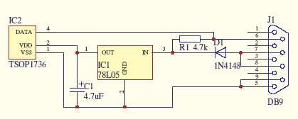

üdv! így az ünnepek unalmában ujra hozzáfogtam az építéshez, újrakészítettem az egész kapcsolást a legutolsó linkelt ábra szerint. sajnos még még mindig nem működik, pedig mindent ugyan úgy csináltam. megnéztem a beállításait is, dsr-en van priority-t is 8ra állítottam és még mindig hiba van az érzékelővel. valakinek van ötlete, mi lehet a baj? köszönöm.

az hogyan lehetséges, hogy a gnd-hez képest (5-ös láb) a 7-es (RTS) lábon negatív feszültséget mérek? a rajz szerint ezek össze kell hogy legyenek kötve. össze is kötöttem, de negatív feszültségből a stab nem fog 5V-ot gyártani. de ha megfordítom a vezetékeket, a fesz megvan, mégsem működik.

Sziasztok, megépitettem ezt a kapcsolást, persze pár külömbséggel TSOP1736 helyett SFH5110 a 4,7kOhmos ellenállás helyett csak 4,2 kOhmost kaptam és a kondi nem 25 V-os hanem 63 V-os mert csak ilyet kaptam ebből is . Persze az infravevőt megfelően kötöttem be de nem működik, mind jelenik meg valami hibaüzenet. Lehet hogy pontosan a rajz szerint kellett volna megcsinálni? De az a gond hogy nem kaptam mindenből olyat amilyen a kapcsolási rajzra fel van tüntetve.
(#) Mikeemn válasza Bütyk-örmester hozzászólására (») Feb 11, 2010 /
Nekem sem működik pedig igy csináltam én is. Főleg hogy a porton az 5 - 7/8 as lábak között negatív feszültség van, a 7805ön semmit nem lehet mérni, de ha fordítva kötöm be akkor sem működik, viszont van fesz a stabon. Megmértem haver gépén azon is negatív fesz van az 5ös lábhoz képest.Ez normális jelenség?
(#) Bütyk-örmester válasza Mikeemn hozzászólására (») Feb 12, 2010 /
Szia, én is megmértem az 5/9-7/8as lábak között a feszültséget és én is negativ feszültséget mértem, mi lenne ha megforditanám a betáplálást? Vajon nem müködne?

(#) Mikeemn válasza proba hozzászólására (») Feb 12, 2010 /
Bütyk-örmester én bekötöttem fordítva, meg is lett az 5 volt, viszont nem működött. Ezt a girder beállítást megnézem köszönöm a tippet. Sajnos majd csak jövő héten tudok foglalkozni a dologgal. Addig sok sikert mindeninek.Üdv
Ma én is megforditottam a bekötést de nem müködött úgy sem aztán bekötöttem rendesen és müködött egy darabig, miután ujrainditottam a gépet megint beszart és azóta megint nem megy. Nem tudom miért de ahogy megnyomok egy gombot a távirányitón lefagy és van mikor a gép is ujraindul, pedig látszik hogy veszi a jelet mert a sárga led villog de nem müködik normálisan. Amugy milyen kábel lenne a legjobb neki? Mert tettem elöször egy egér kábeljét és aztán kicseréltem mert gondoltam hogy meg van szakadva és kicseréltem egy TV-ből kioperált ugyancsak ilyen infravevő vezetékkel és azzal müködött egy darabig aztén megint annyi lett.

Szia! Én is ezt a kapcsolást építettem meg, teljesen más infra vevővel, videóból bontottam ki, persze a videó eredeti távirányítójával használtam. Programnak az UiCe 2.34 est használtam. Na a lényeg, hogy működött egy napig tökletesen. utána már nem, vagy nem vette a jelet. A probléma úgy oldódott meg, hogy a földet, és a pozítívot molex csatiról vittem a kapcsoláshoz. Viszont néhány kapcsolásnál a sok közül a vevő kimenete a soros port 1 es lábára(DCD) csatlakozik a 6-os(DSR) helyett.Sajnos már egy éve szétbontottam úgyhogy már nem tudom, hogy nekem melyikre volt kötve.
