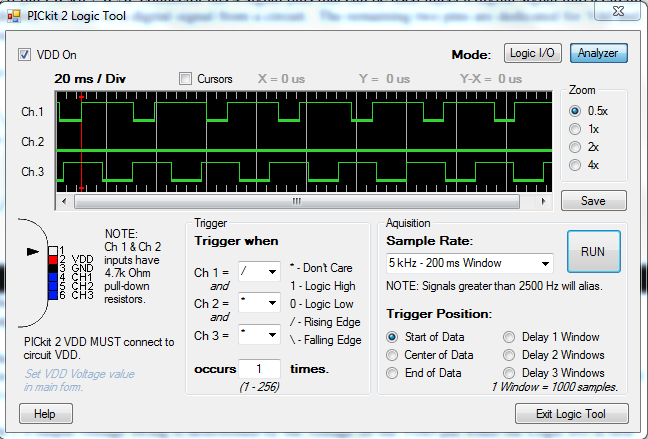

Ja, hogy az 555-el itt is számol! Akkor a szenzor kimenő jelét kellene megnézni. Ha van pk2 akkor akaszd rá a lábra mint logikai analizátort.
(#) hepi02 válasza mps hozzászólására (») Márc 5, 2013 /
CH1 - szenzor
CH2 - üres
CH3 - 555
A freki nem egyezik. 555 stabil 38Hz, a szenzor meg ahogy sikerül.
(#) mps válasza hepi02 hozzászólására (») Márc 5, 2013 /
Úgy mérd a szenzort, hogy rá van kötve a picre.

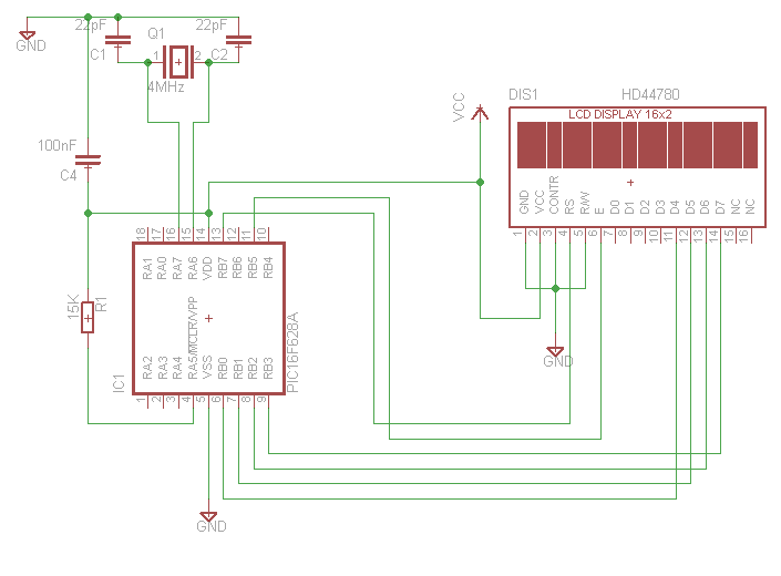

Semmi extra nincs a kapcsoláson. Jelenleg így néz ki. A két bemenetem(RA4, RB6) azért nincs felhúzva sehova, mert a szenzornál van felhúzó ellenállás 1K2(sajna ez kisebb, mint a gyárilag javasolt)

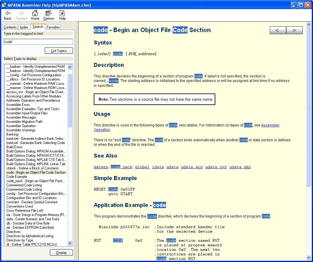

(#) cross51 válasza Hp41C hozzászólására (») Márc 6, 2013 /
Error[150] : Labels must be defined in a code or data section when making an object file
Error[152] : Executable code and data must be defined in an appropriate section
Error[152] D:\DOCUMENTS AND S : Executable code and data must be defined in
most ezt kaptam a programra nem tudom szerintem a fordítóba megőrült valami
(#) Hp41C válasza cross51 hozzászólására (») Márc 6, 2013 /
„Error[150] : Labels must be defined in a code or data section when making an object file
Error[152] : Executable code and data must be defined in an appropriate section”
Relokálható kódot fordítasz. Nem a megfelelő szekcióban találja a fordító az adat definíciók ill a program egyes részeit. Olvasd el az MpLab súgójában a szekciókról szóló részt.
Csak az a probléma hogy régen ez nem volt mitől lehet akkor ?
Réges-régen, egy messzi-messzi galaxisban még absolute kódot fordítottak és org direktívákkal adták meg a program részletek kezdőcímét valamint cblock .. endc direktívákkal helyezték el az adatokat. Ha jól értelmezem a hozzászólásokat ez az assembly egy C program része lesz, így relokálható kódot kell fordítani... Utána kell nézni a következőknek:
extern, code_pack, global, idata, udata, udata_acs, udata_ovr, udata_shr ...
