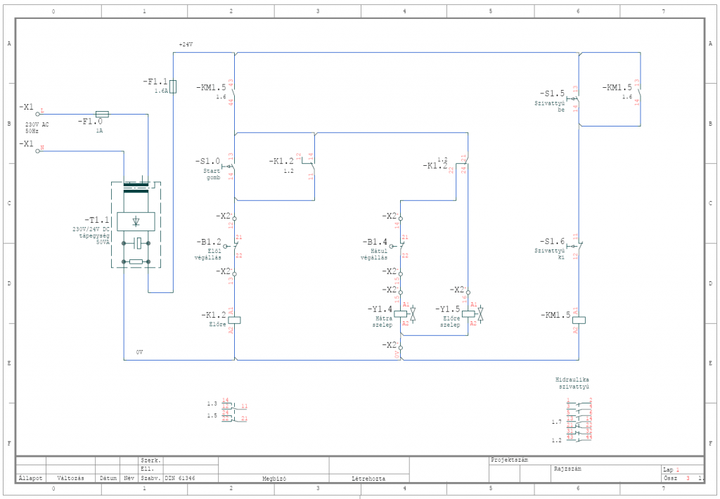

(#) pisti1818 hozzászólása Jan 16, 2013 /
A feladat az lenne, hogy van egy hidraulika munkahenger aminek ugye van egy teljesen kitolt és behúzott állása ezt akkor nevezzük első és hátsó holtpontnak amikor a munkahenger kiért az első holtpontra megnyomja a végállás kapcsolót és a szelep elindítja az olajnyomás hatására hátrafelé amikor a munkahenger eléri a hátsó holtpontot akkor megnyomja a hátsó holtponton elhelyezett végállás kapcsolót aminek hatására a szelep megint csak az első holtpont felé irányítja így végezne egy oda-vissza mozgást. Ezt kellene valahogyan irányítani!
(#) Szirty válasza pisti1818 hozzászólására (») Jan 17, 2013 /
Helló pisti1818!
Itt egy rajz kiindulásképpen a vezérlésről (melléklet).
Infó a rajzhoz:
- Az erősáramú részt (szivattyú áramkörét) nem tartalmazza, csak a vezérlését. A szivattyút mágneskapcsoló kapcsolja és az -S1.5 gombbal indul, -S1.6 gombbal leáll. (Nem tudom egy vagy három fázisú-e a motor, nem árultad el).
- Nem tudom hány voltos a szelep és mekkora a teljesítménye. A vezérlés 24V DC-ről működik, azt feltételezi, hogy a szelep is ilyen. Ha nem, akkor módosítani kell.
Működés:
A leírásodban nem egyértelmű, de feltételeztem, hogy csak egy ütemet kell csinálnia aztán leállni.
A szivattyú bekapcsolása után a Start (-S1.0) gombbal a munkahenger elindul előre (préselés). Az elöl véghelyzetig megy (-B1.2) ott azonnal irányt vált és elindul hátra. A hátul véghelyzetig megy (-B1.4) ahol a munkahenger megáll, a szivattyú tovább forog (kikapcsolásig).
A Start gombbal a folyamat újrakezdődik.
Ha a start gombot a folyamat közben, amikor a munkahenger előre megy újra megnyomják, nem történik változás. Ha a munkahenger hátra irányban megy amikor megnyomják, akkor a gombnyomás hatására irányt vált és ismét előre megy (nem írtad le mi legyen a gomb hatása ilyen esetben).
Ha áramszünet következik be, majd az áram visszajön a leállt folyamat nem folytatódik, a szivattyú nem indul el újra magától, csak gombnyomásra. Ha ilyenkor a munkahenger nem hátul helyzetben van, akkor a szivattyú indulásával egyidőben elindul hátra (attól függetlenül, hogy amikor az áramszünet bekövetkezett, akkor melyik irányban mozgott) és elmegy a hátul végállásig, ott megáll.
A rajz a lehető legegyszerűbb, aminek vannak következményei. Ezek.:
- Ha a START gombot nyomva tartják amikor a munkahenger előre ér (vagy a gomb beragad) akkor az előre/hátra irány nagy sebességgel (recsegve) oda vissza kapcsolgat mindaddig amíg a START gomb nyomva van vagy a szivattyút le nem állítják.
- Ha járó szivattyú mellett nyugalmi helyzetben munkahenger lemozdul a hátsó véghelyzetről, akkor meghúz a hátrafele mágnesszelep amíg a hátul véghelyzet meg nincs nyomva.
- Irányváltás azonnali (nincs időzített váltás), ezért irányváltáskor a terhelés alatt lévő munkahenger valószínűleg elég nagyot fog "rúgni".
Megjegyzés:
Nem ismerem a gép mechanikai felépítését, de tartok tőle, hogy az előre irány véghelyzet kapcsolóval történő megállítása probléma lehet. Ha kevés a tömörítendő anyag, akkor nem fogja eléggé összepréselni, ha meg sok, akkor nem fogja elérni a véghelyzetet és megállításig nyomni fogja előre a munkahengert.
Biztonsági (vész) leállításról is gondoskodni kell!
