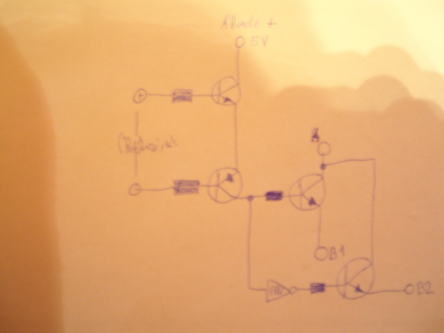

(#) Boldika válasza ampi hozzászólására (») Nov 17, 2007 /
Valahogy így lehet.
Figyelem!
Ez csak egy alapelv. Az ellenállások értékét ki kell számolni.
A + és a - a relé "behúzó" része. Az "állandó áram"-hoz állandóan kell 5 v-ot vezetni. Az "A" a bemeneti pont. A B1 akkor kapcsolódik A-val ha a "behúzó (+"-n van áram, a B2 ennek a fordítottja.
Ha hülyeséget írtam, akkor bocsi!
Bocs, de a képek nem túl szépek! Ha kell, akkor lerajzolom Tinával.
