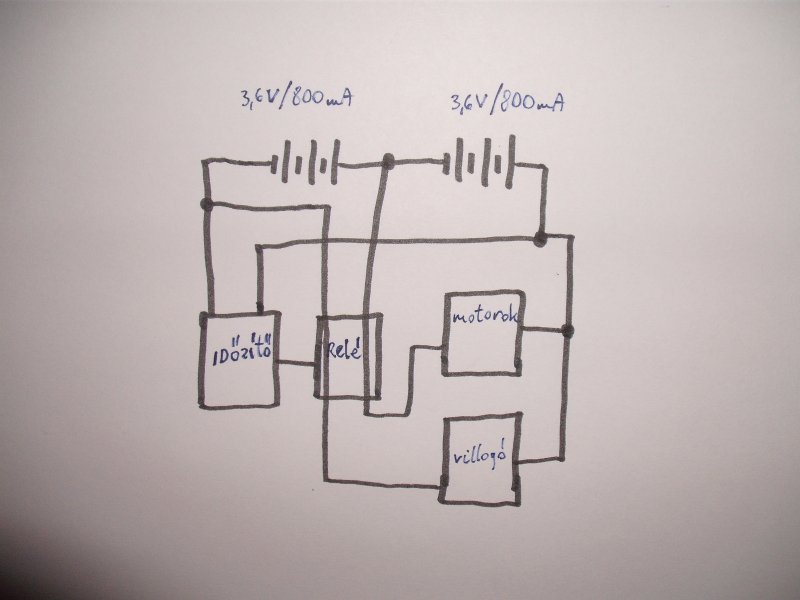

(#) prepe válasza nedudgi hozzászólására (») Feb 13, 2011 /
Lehet,hogy kicsit zavaros voltam,ezért egyszerűbben:
A feszültség leosztásokat nem rajzoltam be.

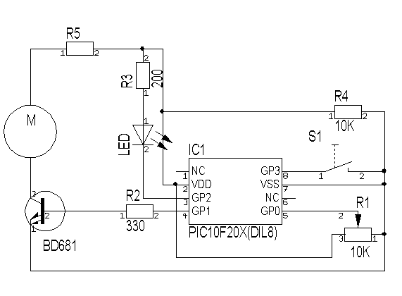

(#) nedudgi válasza prepe hozzászólására (») Feb 13, 2011 /
igen.
De ha van idö, akkor szerintem mehet az egész egy akkuról, egy PIC + tranzisztor kombóval is, bár ezt át kellene gondolnom. A megoldás hátránya, hogy az időzítés ebben az esetben nem állítható fokozatmentesen széles időtartományban, maximum 256 lépcsőben.
Fehér LED pislákoltatása kell?

(#) Ricsi89 válasza prepe hozzászólására (») Feb 13, 2011 /
A 3,6V-os aksi 3db 1,2V-osból van összerakva, ha megbontod, akkor egyből leveheted az 1,2V-ot, amivel direktben hajthatod a motorokat.
Ok.Várom.És előre is köszi!
(#) prepe válasza Ricsi89 hozzászólására (») Feb 13, 2011 /
Elvi kérdés:Akkor ha van 2 elemem sorba, szedhetek le feszt az egyikről úgy ,hogy hogy közben mindkettőt használom (mert ugye sorba van)?
Igen, csak esetleg ha jobban terheled az egyiket, akkor az hamarabb fog lemerülni és akkor ha ez aksi, akkor külön cellánként érdemes tölteni, mert a cellák nem egyenletesen fognak merülni.
(#) nedudgi válasza Ricsi89 hozzászólására (») Feb 13, 2011 /
Valani ilyesmire gondoltam.
A trimmerrel esetleg lehet állítani az időt, vagy a villogást, a motor 'sebességét', stb. Ez durva vázlat, de mennie kell egy db 3.6V akkuról.
Az összes alkatrész nem kerül 300Ft-ba.
Most mennem kell, később visszanézek.
Hálás köszönet!
Megépítem és meglátjuk.
Köszi szépen!!!
Ezt ne építsd meg, mert nem fog menni. Főképp nem program nélkül.
És miért nem fog menni?
(A programot leszámítva.)
(#) Ricsi89 válasza nedudgi hozzászólására (») Feb 13, 2011 /
Én csak azért írtam, hogy így hiába építi meg, program nélkül nem megy sokra vele. No meg valahogy fel is kell programozni. Egy kezdő meg nem hiszem, hogy be van rendelkezve mindenféle kontroller programozására.
OFF ( A javaslatom tartalmazza a program elkészítését is).
