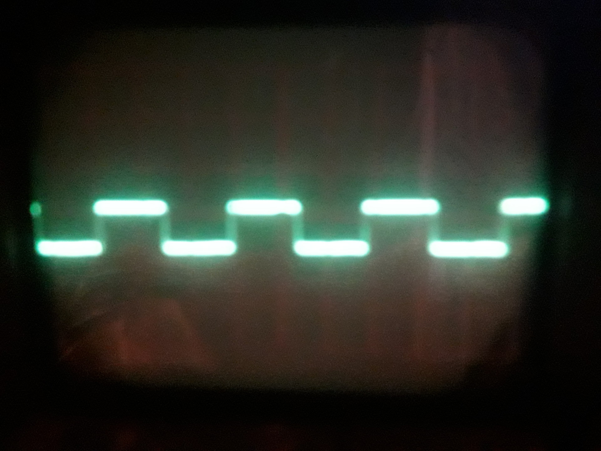

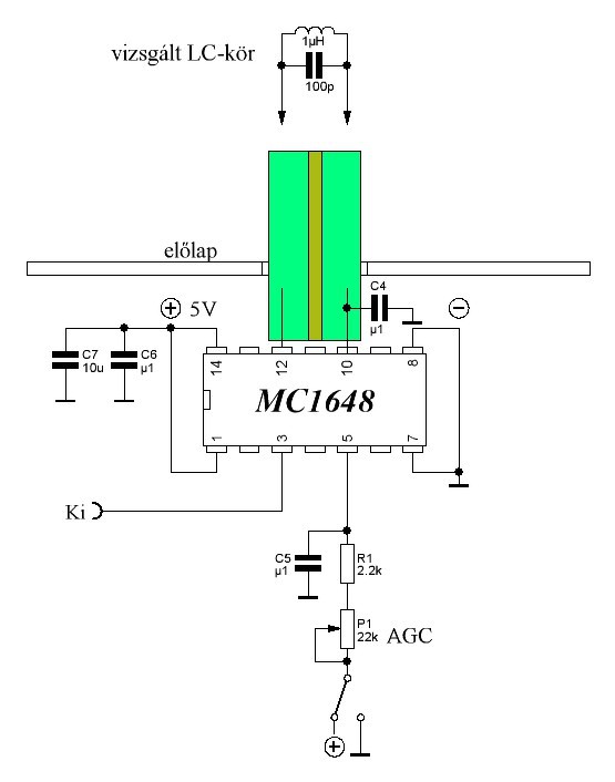

Megvan a négyszögjel. De az első kapu bemenetén.
(#) sany hozzászólása Feb 18, 2022 /
Káosz. Feladtam. Keresek másik kapcsolást. Köszönöm a segítségeteket!
(#) Medve válasza sany hozzászólására (») Feb 18, 2022 / 1
Én az ilyen feladatokra az MC1648-at használom.
(#) sdrlab válasza sany hozzászólására (») Feb 18, 2022 / 1
Szerintem ne add fel )
Ilyenkor valami elementáris dolgot szokott benézni az ember, és csak jár körbe-körbe a dolgon, de nem veszi észre, hogy mit?! Tedd félre...pihentesd 1-2 napig, aztán vedd elő, és újra ellenőrizd le, az egészet! általában ennyi idő alatt a hülyeség kiszellőzik a fejből..
(#) sany válasza sdrlab hozzászólására (») Feb 18, 2022 /
Medve:
Az IC ígéretesnek néz ki. Köszönöm az ajánlást!
sdrlab:
Rendben. Akkor még adok neki esélyt.

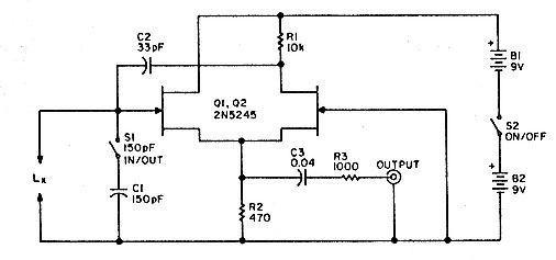

(#) gerenk válasza sany hozzászólására (») Feb 19, 2022 / 1
Itt egy másik kapcsolás 20-khz-20 Mhz között oszcillál de a soros C az ismeretlen L értékét is megmutatja
(#) Gafly válasza gerenk hozzászólására (») Feb 19, 2022 /
Bemenettel párhuzamosan tennék egy jó nagy ellenállást. Bántja a szemem, hogyha lebeg egy FET gate-ja. Tudom, majd a tekercs, de akkor is.
(#) sany válasza gerenk hozzászólására (») Feb 19, 2022 /
Ez is biztató. Köszönöm!

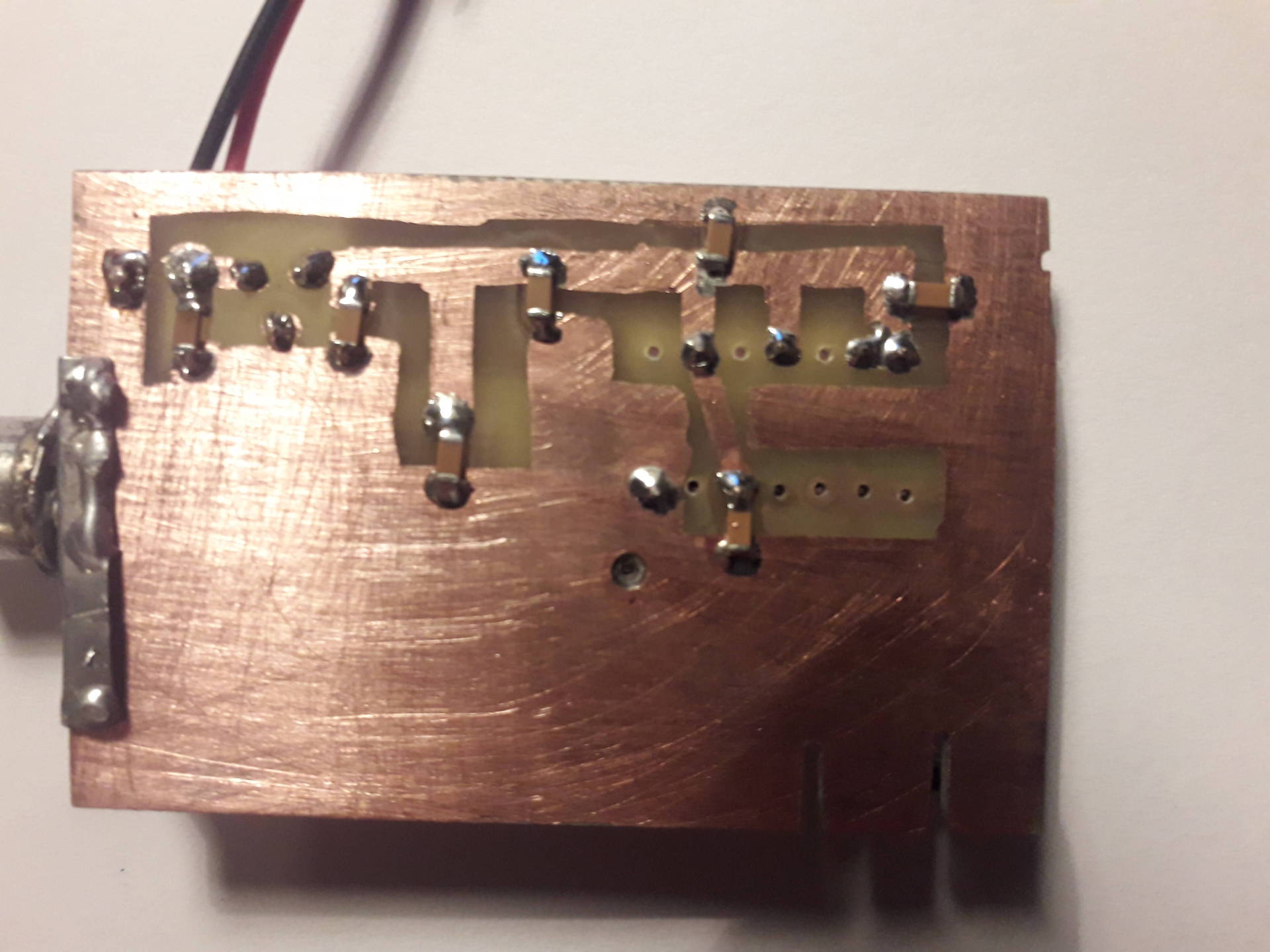

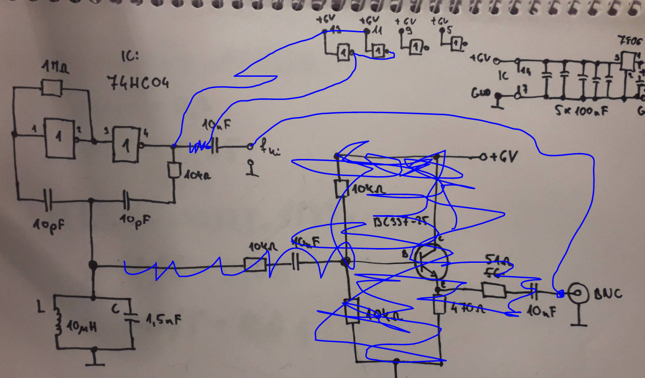

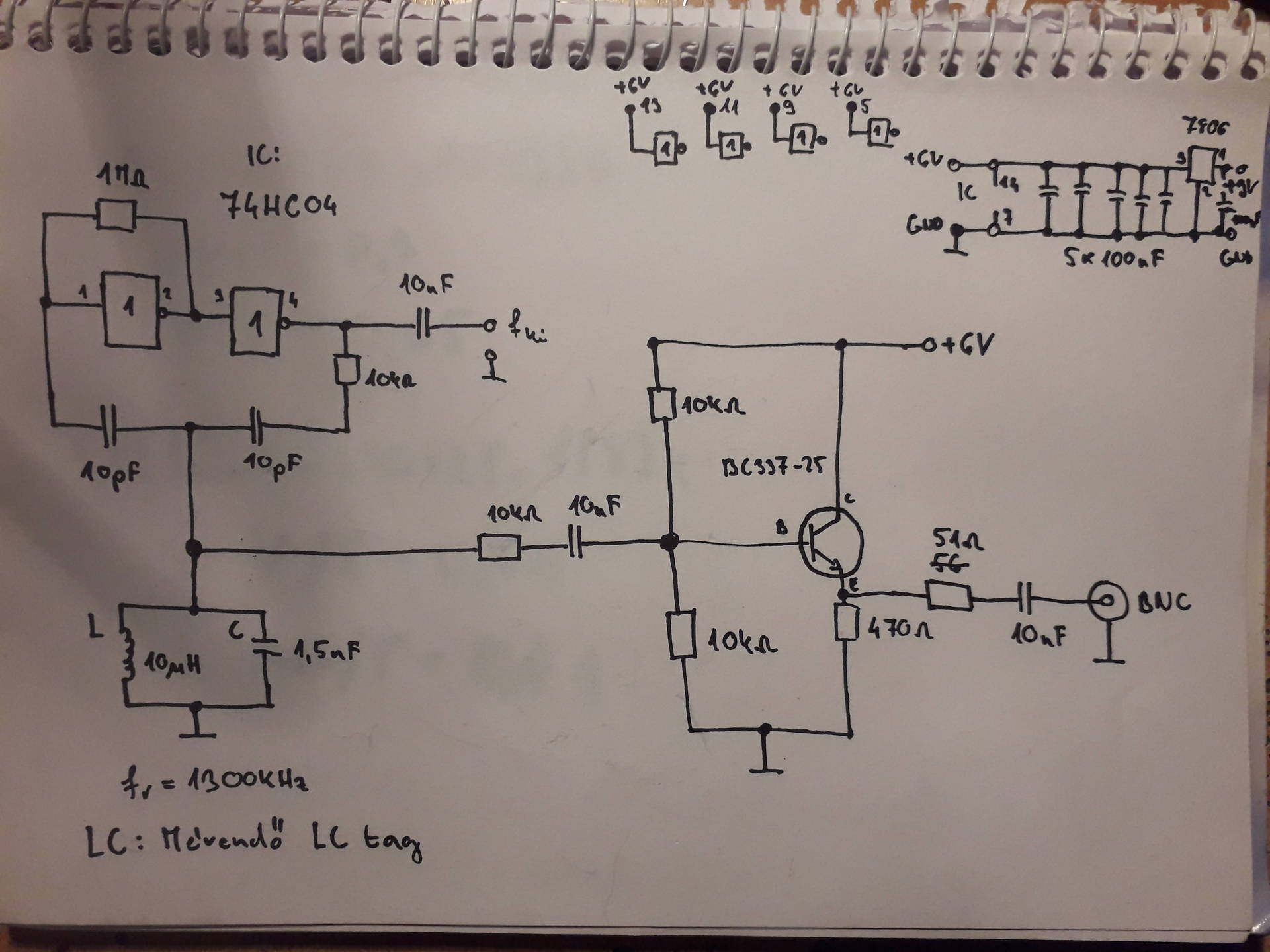

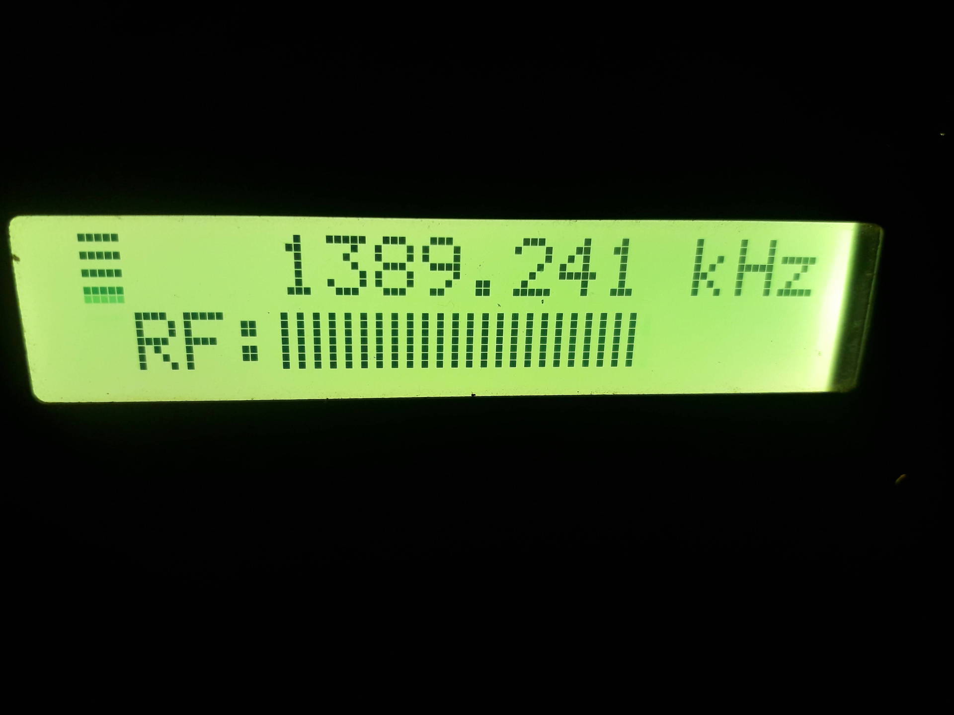

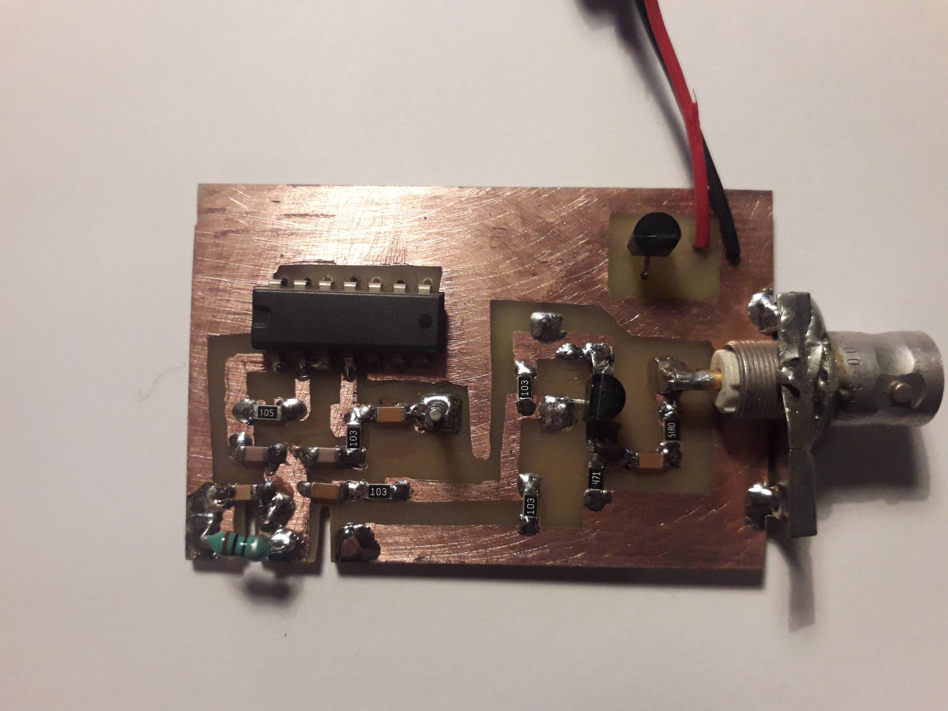

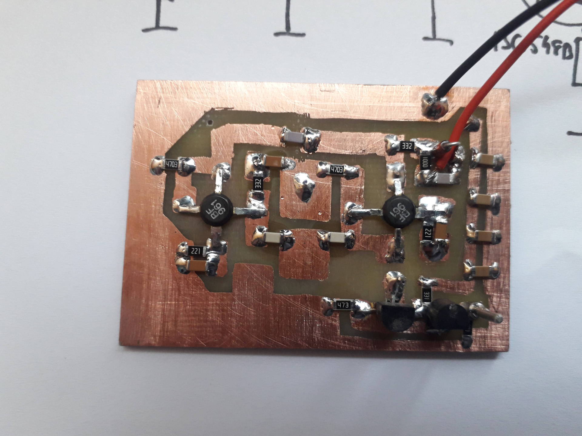

(#) sany hozzászólása Feb 28, 2022 / 1
Elkészült a Fraklin oszcillátor második verziója. A puding próbája az evés, szokták mondani.
A panelt kicsit átalakítottam, két oldalas NYÁK-ra készíttettem el és kicsit szellősebbek és SMD típusúak lettek az alkatrészek. Tudom foglalat az IC-nek. Direkt nem raktam. Rajzoltam egy egyszerű kapcsolási rajzot is.

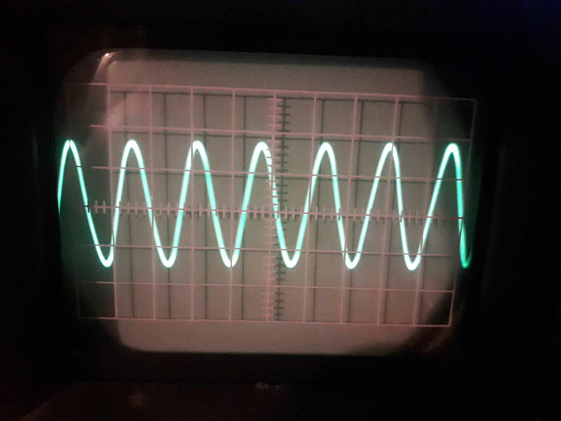

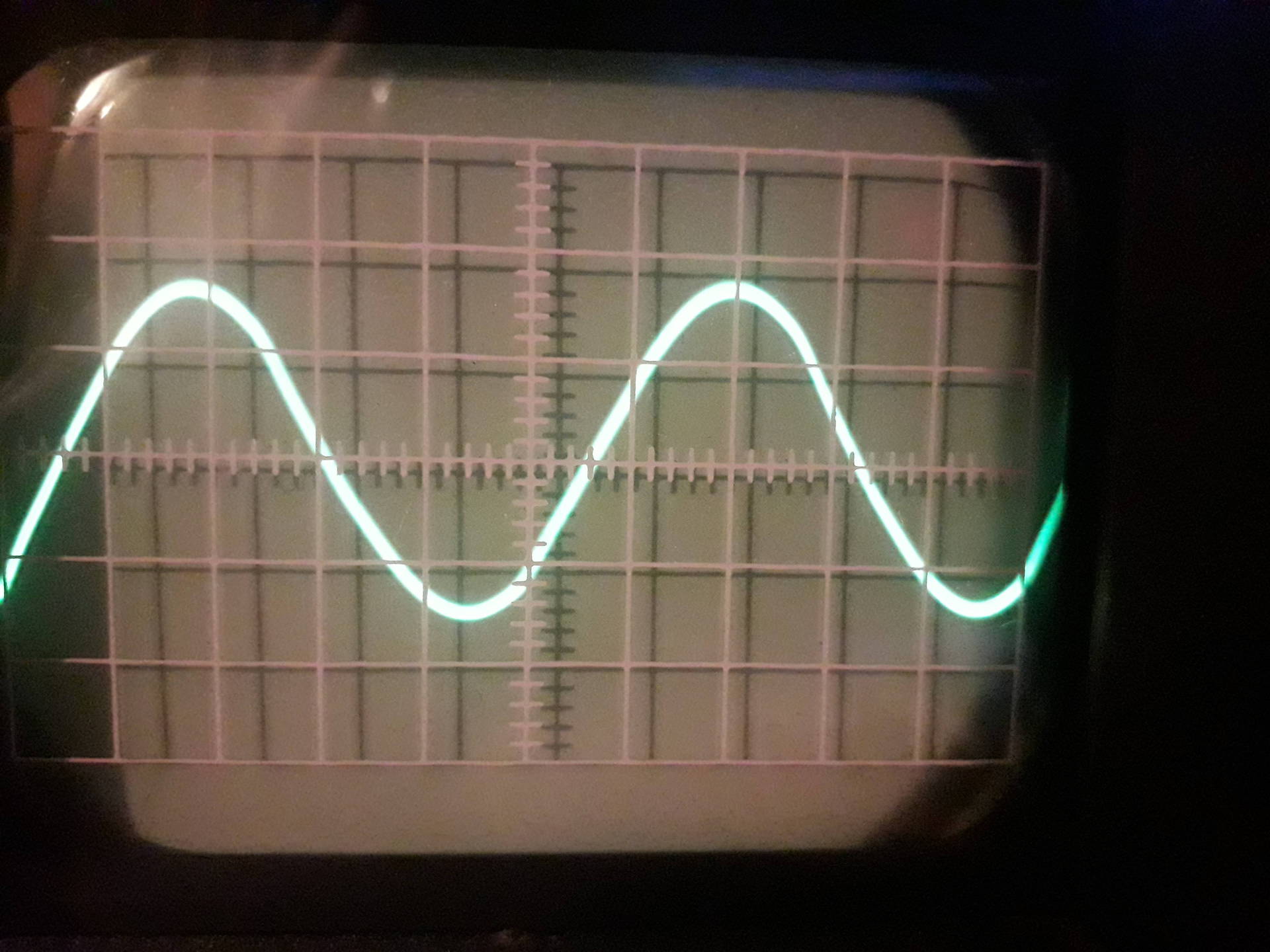

A jó hír, hogy az általam megválasztott alkatrészekkel C: 1,5 nF és az L: 10 µF gyári tekercset alkalmazva a rezonancia frekvencia csak "kicsit" tért el a valóságban a számolt a 1300 kHz-es frekvenciától. Persze, tudom ez sok mindentől függ. Kisebb frekivel még nem teszteltem. Végre a szinusz jel is megjelenik a tranzisztor emitterén, igaz nem tudom, hogy jól mértem-e.
A jelalak_sin_1.jpg készítésekor a 0,3 µs/T és a 0,05 V/T volt a beállítás a szkópon. A jelalak_sin_2.jpg készítésekor a 1 µs/T és a 0,05 V/T volt a beállítás a szkópon.
A hozzászólás módosítva: Feb 28, 2022
(#) Gafly válasza sany hozzászólására (») Feb 28, 2022 /
„Tudom foglalat az IC-nek. Direkt nem raktam.”
Igazad van, az csak az ostobák fegyvere. Pont mint az agyatlan kondenzátor cserélés.
Felesleges részeket kidobnám.
(#) sdrlab válasza Gafly hozzászólására (») Feb 28, 2022 /
Mitől is feleslegesek azok az alkatrészek? Talán meg lett fogalmazva, hogy négyszög jel kell a kimeneten?
(#) Gafly válasza sdrlab hozzászólására (») Feb 28, 2022 /
51 Ohm maradhat ha szeretnéd (de minek).
(#) sany válasza Gafly hozzászólására (») Feb 28, 2022 /
Mindegy, ilyet még úgysem csináltam.
Az egy szabványos(nagyjából) 50R impedanciájú analóg kimenet, amit a generátor meghajt(azzal a ponttal, ahol sin jel van!)! Mondhatni teljesen korrekt..., nem is értem miért kötsz bele már másodszor, anélkül, hogy átlátnád az egészet?!
„51 Ohm maradhat ha szeretnéd (de minek)”
Pl hogy 50R-os impedanciájú koax kábellel illesztetten tudd elvezetni, ahová akarod?!
(#) sany válasza sdrlab hozzászólására (») Feb 28, 2022 /
Valójában ott 56Ω van. Az 51 Ω-ot én raktam, mert 56Ω-om nincs.
(#) sdrlab válasza sany hozzászólására (») Feb 28, 2022 /
Részletkérdés!
Sosem lesz egy ilyen(egyszerű) kimenet pontosan 50, mert nem szimmetrikus a kimenet! Csak közelíteni lehet..., viszont azt illik is!

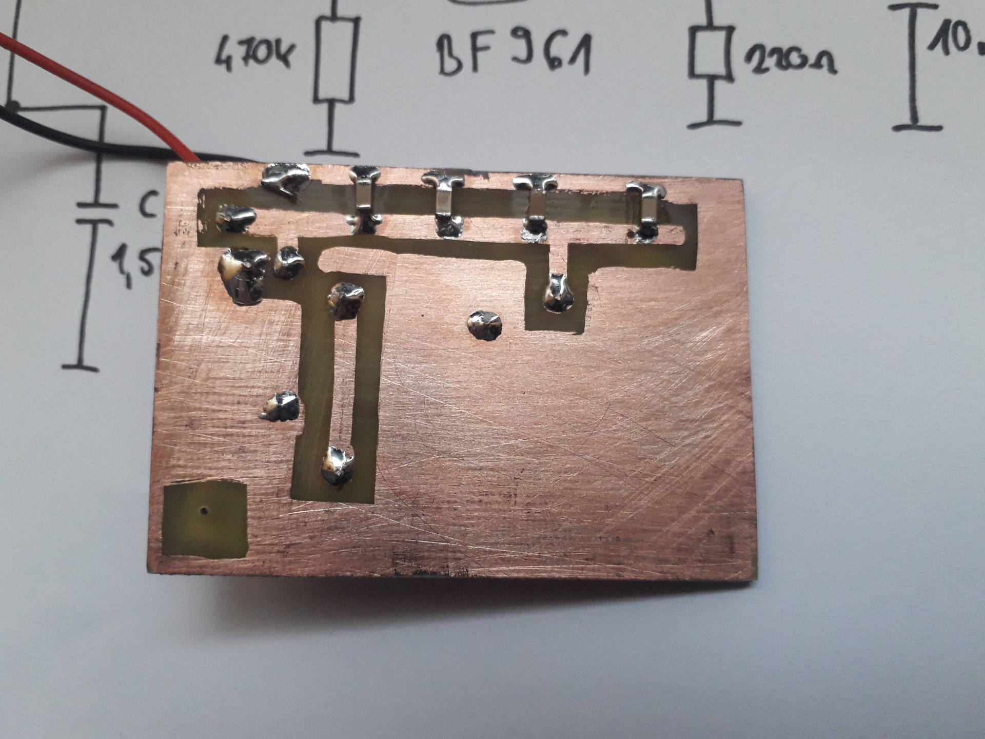

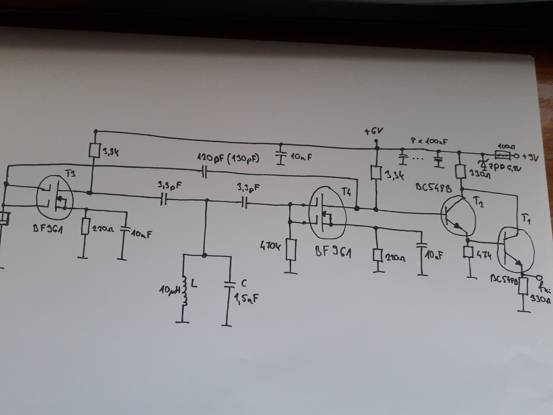

(#) sany hozzászólása Márc 1, 2022 /
Itt a következő LC tag mérő áramköröm.
Maga az áramkör valamelyik RT számban szerepelt ( sajnos nem tudom, illetve nem találom melyik számban publikálták, csak telefonnal fényképeztem le egyszer a kapcsolást ), mint VFO kapcsolás, kiegészítve varikapos hangolással. A hangolás alkatrészeit "leszedtem" róla. A kapcsolás érdekessége, hogy itt is csak az LC tagok rezegtetnek, így ez is szinte Fraklin oszcillátorként működik.
A visszacsatolásban lévő 120 pF-os kondenzátorral nem rendelkezem, de 130 pF-ossal igen. Remélem ez a kis változtatás miatt, sikerül majd működésre bírnom az áramkört.

(#) Gafly válasza sany hozzászólására (») Márc 2, 2022 /
„120 pF-os kondenzátorral nem rendelkezem, de 130 pF-ossal igen”
Az mindegy, sokkal nagyobb eltérés sem számit itt.
Kimenetre sorosan tennék egy mondjuk 100 nF-ot.
Élesztéskor arra figyelj, hogy a GND-hez képest a Source lábakon legyen valamennyi feszültség (ha nincs akkor akkor nem folyik át áram az eszközön -> nem működik, igy rezegni sem tud), a Drain-on meg valahol 3 V nagyságrend legyen (kb. fél tápfeszültség).
(#) sany válasza Gafly hozzászólására (») Márc 2, 2022 /
Kimenetre tudom kell majd csatolás. Majd berajzolom, hol milyen értékű feszültséget mérek.
(#) Medve válasza sany hozzászólására (») Márc 2, 2022 /
Egy hozzá hasonló megoldás az 1998-as évkönyv 172. oldalán jelent meg.
(#) sany válasza Medve hozzászólására (») Márc 2, 2022 /
Köszönöm. Megkeresem, megnézem
(#) Kera_Will válasza sany hozzászólására (») Márc 3, 2022 /
Rádiótechnika 97év július / augusztus 3,5MHz rókavevő
