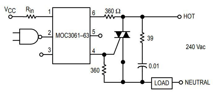

Ha tudsz PIC-et programozi, vagy legalább a hex-et feltölteni, akkor a következők kellenek hozzá,
amik pillanatnyilag beszerezhetőek:
PIC12F1840 (elég lenne egy PIC10F322 is, csak azt most nemigen lehet beszerezni.)
Pl. ez az optotriak
Pl. ez a triak
Valamilyen 5V-os táp, pár ellenállás, kondi.
A mellékelt kép a triak bekötését mutatja.
Meg persze egy a szivattyúhoz méretezett áramlásérzékelő.
