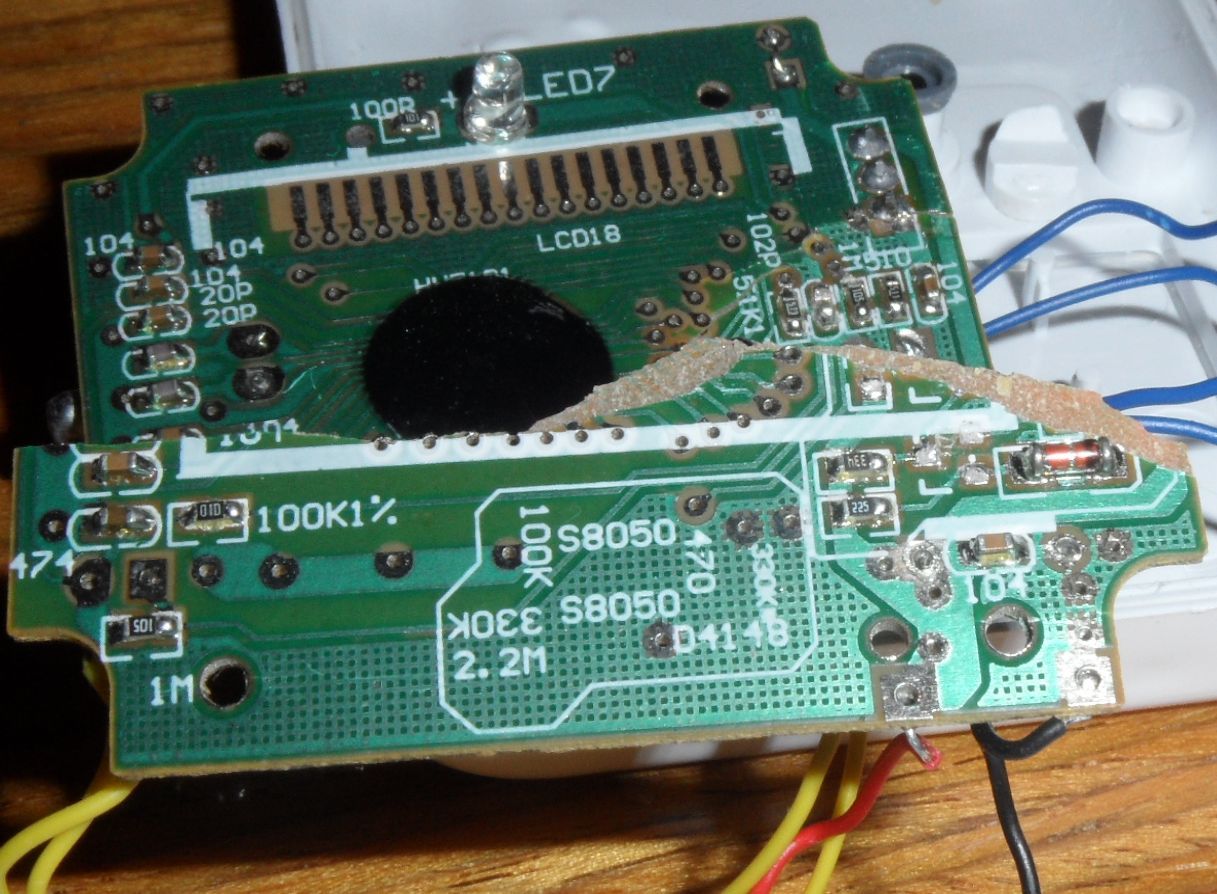

Igaz nem Somogyi, de időjárás állomás, König.
Ma a kutyám megtalálta a külső egységet, ami a hőmérsékletet és a páratartalmat küldi el a vevőnek.
Kettétört a panel benne és 2 alkatrész is (egy tranzisztor és egy ellenállás). Van benne egy LCD kijelző, az is eltört, de az nem érdekelne, csak hogy továbbítsa a mérési eredményeit a vevőnek. Az adó panel sértetlen benne, 433Mhz-en működik.
Szerintetek esélyes belőle működőképes szerkezetet csinálni? Vagy esélyes megépíteni valami áramkört, amit az adó egységére kapcsolhatnék?

(#) zolika60 válasza melorin hozzászólására (») Márc 27, 2013 /
Talán fotózd le a romokat, úgy könnyebb tanácsokat adni.

(#) melorin válasza zolika60 hozzászólására (») Márc 28, 2013 /
Íme. Nem hiszem, hogy meg lehetne állapítani, hogy milyen IC van rajta.
És vajon a hiányzó tranzisztort mivel helyettesítsem?
Mission Impossible szagú számomra, de reménykedek benne, hogy még életre lehet kelteni valahogy.
(#) Gafly válasza melorin hozzászólására (») Márc 28, 2013 / 1
Most hogy így nézem a képet, nem reménytelen a dolog.
A két eltört alkatrésznek a darabjai megvannak (le lehet lesni a felíratot)?
Ha nincs, akkor vissza kellene rajzolni az áramköri környezetet (tranyónál elég kevés variáció van), az ellenállásnál azért trükkösebb lehet...
Kétoldalas nyák mindkét oldalán a törésvonal mellett levakarni a lötstop-ot.
Utána NYÁK lemezt összeragasztani (esetleg plusz merevítéssel, oldalt).
Száradás után a törött vezetőket forrasztóónnal (és esetleg pici huzaldarabokkal) összekötjük.

(#) zolika60 válasza melorin hozzászólására (») Márc 28, 2013 /
Azt a javítási módszert követném én is, amit Gafly kolléga is javasolt. így messziről nem tűnik lehetetlennek.

(#) melorin válasza zolika60 hozzászólására (») Márc 29, 2013 /
Most vettem az én kütyümet ennyiért, kb. 2 órát élt. Nincs pénzem másikat venni.
Átkötöttem szinte minden törési pontot, kivéve amik az LCD-hez mennek, hiszem az úgyis törött.
Már odáig eljutottam, hogy amikor behelyezem az elemeket, felvillan a LED ami akkor jelezne amikor jelet ad a vevő felé (fél percenként egyet). De csak egyet villan, többször nem
Bár lehet, hogy a tranzisztort nem jól helyettesítettem.
Egyébként a panelra rá volt írva a tranzisztor tipusa: S8050 ami egy NPN, állítólag BD139-cel helyettesíthető. De mivel nem volt itthon ilyen, tettem bele egy BC akármilyen NPN-t, gondoltam ha nem is sokáig, de elmegy vele. Fene tudja.
(#) vizor válasza melorin hozzászólására (») Márc 29, 2013 /
Üdv. Egyáltalán nem biztos, hogy NPN tranzisztor. Az elterjedt jelölés szerint az S8050 PNP, az SS8050 pedig NPN. De természetesen van pár cég aki szemben megy ezzel és ott pont fordítva van. Egyértelműen meghatározni csak a kapcsolás visszakövetésével lehet. Ha az egyik lába közvetlenül tápra megy akkor PNP, ha viszont földre akkor NPN. Kivéve ha emitterkövető, mert akkor ez se érvényes.

(#) Gafly válasza vizor hozzászólására (») Márc 29, 2013 /
Pontosan úgy van, ahogyan mondod:
Van ilyen is: Bővebben: Link
meg olyan is: Bővebben: Link
Viszont a BD139 szerintem semmiképpen nem jó helyette...
Szerintem is meg kell nézni az áramköri környezetet.
(#) melorin válasza vizor hozzászólására (») Márc 29, 2013 /
A kollektora 330K ellenálláson keresztül megy a +tápra, az emittere közvetlenül a földre.
Egyébként róla van szó: S8050

(#) melorin hozzászólása Márc 29, 2013 /
Lerajzoltam a táp részét, ahonnan kitört a tranzisztor. Ez alapján nem értem az áramkör lényegét, minek bele tranyó. Elvileg anélkül is kéne működjön, nem? Ugyan azt csinálja nélküle is mint ha beleteszek akármilyen tranzisztort. Beteszem az elemet, villan egyet egy LED és annyi.
Lehet, hogy ha meg van szakadva a szenzorok vezetéke, akkor nemcsak nem mér, hanem nem is ad ki rádiós jelet a beltéri egységnek, és azért villan csak bekapcsoláskor egyet a LED?
Az első tranzisztoros fokozat mintha valamilyen erősítő lenne. Nincs ott bemenő vezeték a 2.2 megás ellenállás és a dióda között? De hasonlóan néz ki egy külső hatáson alapuló ki/be kapcsoló fokozat is ha pl. a 2.2 megás ellenállás egy termisztor lenne. A második fokozat meg invertál, valószínűleg az IC jelszint igényei miatt.
