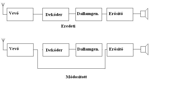

Találtam egy hasonlóan jó kis topikot: Legegyszerűbb távirányító Ebben pont ugyanolyan Kínai cuccról van szó, amit én is vettem 960 Ft-ért a Praktikerben!
Előnye, hogy a dekóder/hanggenerátor külön nyákon van sok szép piros vezetékkel összedrótozva a vevővel, ezért nagyon könnyen szétszedhető és nem kell a nyákot tönrevágni!
Vevő Adó
Ha jól sejtem, akkor a kapcsoló gomb helyére egy kapcsoló üzemű tranzisztort kell betennem (vigyázva arra, hogy ez a kapcsoló alapban össze köt 2-2 lábat).
Még egy linket találtam, ami hasznos lehet. Ebben az is némileg ki van emelve, hogyan lehet növelni a hatótávolságot: Wireless doorbell

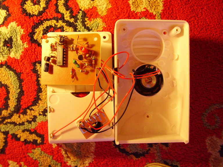

Némileg elszomorodtam. Vettem egy ilyen ajtócsengőt. Szétszedtem a csengő részt, leforrasztottam a hangszórót, a nyomógombot és a hanggenerátort. Rákötöttem a PC szkópom és teljesen jó látszik, hogy megnyomom az adón a gombot. Csinál egy szép nagy felutó élet (majd utánna egy lefutót).
Gondoltam megpróbálom, hogy mit látok, ha mellé teszem a Somogyi időjárásjelző kültéri egységét. Hiába tekergettem az indukción a csavart a csengő gombot mindig érzékeli, a Somogyit meg soha.

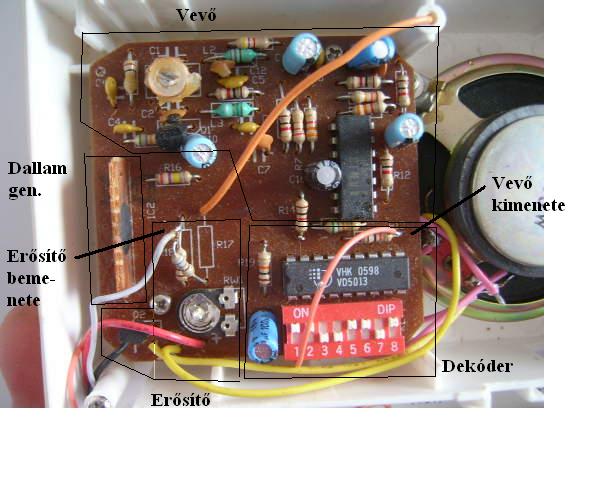

Esetleg az lehet az oka, hogy ezen egy IC-be rakták a vevőt meg a dekódert? Így csak akkor jelez, ha az ő adója ad... Szerintetek ez lehet? Esetleg próbáljam végig az IC nem bekötött lábait, hátha valahol kiadja vett jelet?
Tudnátok tanácsot adni, hogy mivel próbálkozzak?
Előre is kösz!

Ha csak fel és lefutó élet látsz, akkor a dekóder kimenetét vizsgálod. Erre a kimenetre nincs hatással a hőmérő adó, mert annak más a kódja, sőt a protokoll is egész más. A csengő csupán egy 12 (14) bites kódot ad, míg a Somogyi hosszabbat, egy lentebbi linkben láthatod. Próbáld meg a vevő kimenetét vizsgálni a dekóder előtt.

Köszi! Az a gond, hogy csak 1 csip van rajt. Ezért gondoltam, hogy az erősítő és a dekóder egybe van integrálva. Azt hiszem végig fogom próbálni a lábakat, hátha van egy olyan láb, ahol a vett jelet is kiküldi...

(#) Lucifer válasza Cöcö hozzászólására (») Dec 2, 2008 /
Ha megmondod mi van az IC-re írva lehet nem kell próbálgatni.

(#) Medve válasza Cöcö hozzászólására (») Dec 2, 2008 /
Akkor az IC bemenetén kellene hallgatózni...

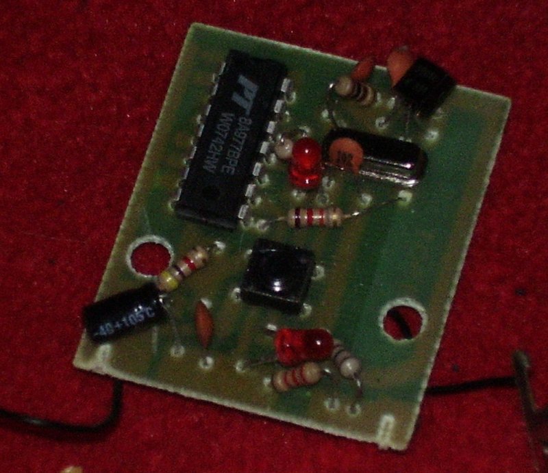

(#) Cöcö válasza Lucifer hozzászólására (») Dec 2, 2008 /
és a vevőre ez vagyon írva: PT 8A977BPE W0742HW
Az én adómra kicsit más van felírva, mint az idézett cikkben: PT 8A978BPE V0808HW
A vevő IC-d 3-as lábán fogod megtalálni azt ami neked kell, azaz a rádióvevőből érkező nyers jelet.
