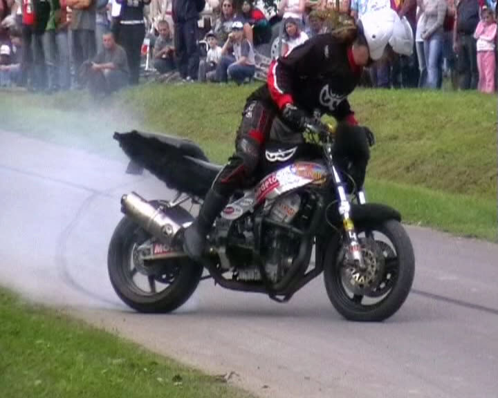

Itt egy kép a bbmpeg által készített képről. Lehet hogy a jpeg tömörítés kicsit még rontott a minőségen.
(#) Oneill válasza eSDi hozzászólására (») Máj 2, 2006 /
Ez tökéletes kép még igy is.
