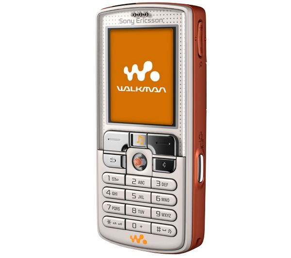

Boldog tulajdonosa lettem egy ilyen Mobiltelefonnak. (SE W800i)
Szeretnék kérdezni okosabb emberektől.
Vettem hozzá egy autós tartót, Mp3 kazetta adaptert egy külső mikrofont és egy autós tőltőt.
Mindent sikerült klasszul bekötnöm, szépen szól az Mp3, megy a telefon töltése is. Működik a kihangositás is. Szóval minden klassz csak az a bajom ha hívásom jön valami iszonyú pittyegés hallatszik a hangszórókból (GSM zaj). Olyan mint amikor közel tesszük híváskor a mobilt mondjuk egy hangszóróhoz.
Kilehet ezt a zavaró pittyegést valamivel szűrni, kondi vagy tekercs?
Segitsetek.
Előre is köszönöm.

(#) Norberto válasza asprey hozzászólására (») Dec 29, 2005 / 4
Sajnos nem lehet kiszűrni :no:
Ez a mobiltelefonokkal járó kisebb probléma...az ugyanis egy 1W/2W-os adóként működik, ha megcsörgetnek, vagy ha telefonálsz. És az egy kisebb térben (pl.autó) elég nagy teljesítmény ahhoz, hogy ne lehessen teljes egészében lecsillapítani.

(#) damatic válasza asprey hozzászólására (») Dec 29, 2005 /
Max annyit tehetsz az ügy érdekében, hogy megpróbálod a mobiltelót a tartóval együtt egy kicsit távolabb elhelyezni a hangrendszertől (kihangosító elektronika, és fejegység).
Mellékesen csak azt nem értem, hogy a telefonban lévő kondenzátormikrofon előerősítőjét hogy a viharba nem zavarja az RF köre??? Pedig az aztán érzékeny (3mV).

üdv! van egy sony ericsson w800i telefonom és sajnos a kijelzővel volna egy kis problémám:
hozzám került a telefon igen rossz állapotban, fagyott a fényképező és ház cserére szorult, de amúgy rendesen működött. másnap vettem házat hozzá és amikor szétszedtük akkor derült ki hogy a kamera csatlakozó kiszakadt ezért fagy a kamera. és a lényeg most következik mikor összeraktuk fehér volt az lcd bekapcsoláskor. megtisztítottuk a csatlakozókat nagy nehezen be is jött a kép. most sajnos az lcd színe megváltozik és pár perc után meg is fordul rajta a kép hol fejjel lefele hol mintha a tükörképét látnám és ilyenkor az elméletileg narancssárga betűk és jelek kék színűek. az elszineződést el lehet tüntetni róla kis időre ha picit megszoritom a telefont ezért gondoltam hogy érintkezési hibája van de nem látok az lcd-n semmiyen sérülést és a szalagkábel is épnek tünik. most itt hever szétszedve az asztalon és sajnos tanácstalan vagyok. segitségeteket előre is köszönöm
