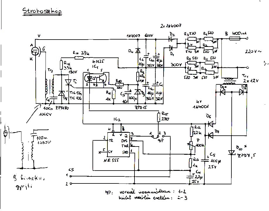

Régi lemezeim közt turkálva találtam ezt a rajzot. 2003 a fájl keletkezési dátuma. Hátha valakinek pont ez kell.

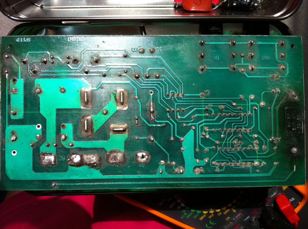

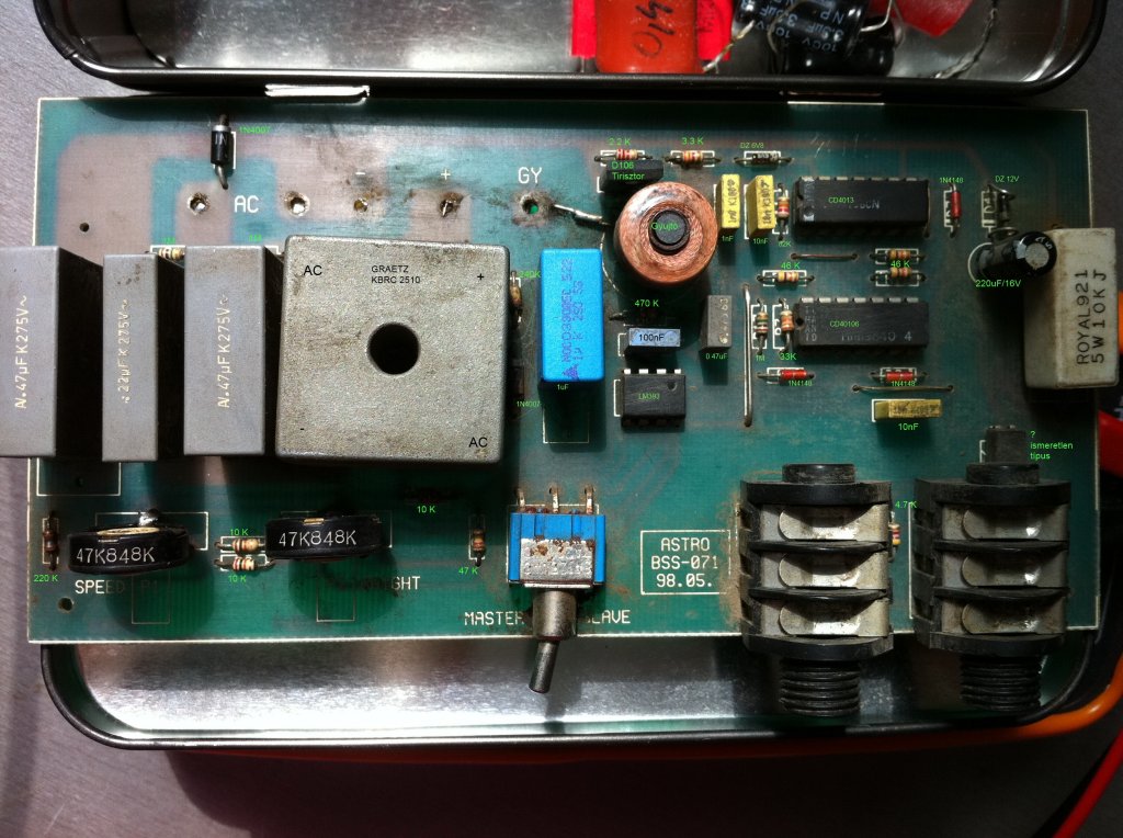

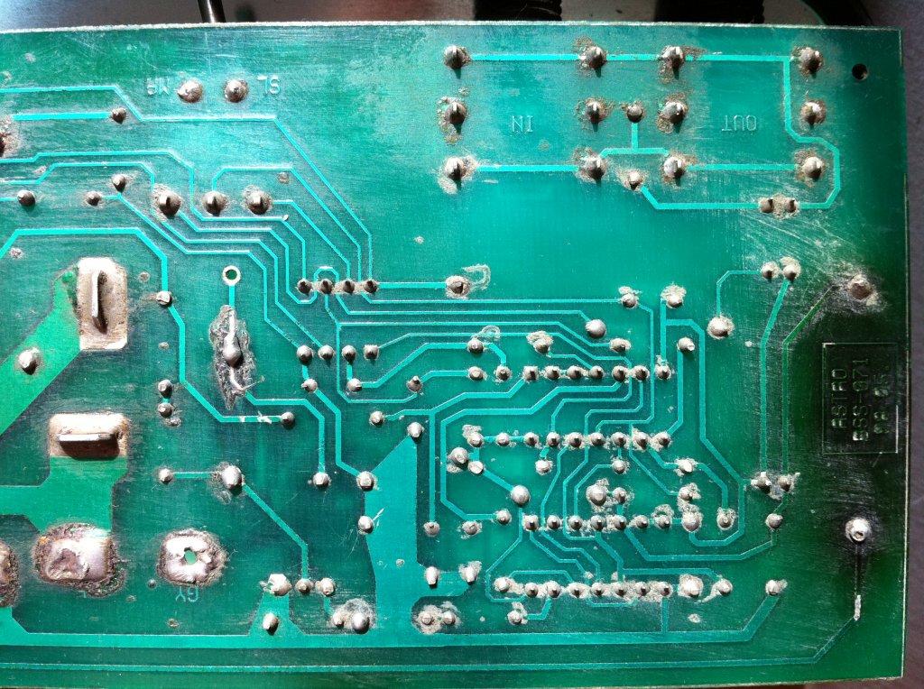

Nyákot nem szeretnéd visszatervezni? Vagy ha nem akkor azt, hogy nagy felbontású képek és odaírod az értékeket aztán visszatervezem én.
(#) Jr.Sisty válasza sound.man hozzászólására (») Márc 5, 2012 /
Kedves Sound.man
A feljebb csatolt képeket a telefonommal készitettem, de nem tudom, hogy annak az 5mpx-es kamerája elegendö-e. Egy kis segitséget szeretnék kérni, hogy milyen programmal tudnám egyszerüen felirkálni a képre az értékeket? Mert sajnos ezt nem nagyon vágom...eddig nem csináltam
(#) sound.man válasza Jr.Sisty hozzászólására (») Márc 6, 2012 /
Hát mondjuk egy digitális fényképezőt ha tudnál szerezni azzal lefényképeznéd mind a két oldalát a nyáknak az úgy nagyon jó lenne. Értékeket meg mondjuk paint-el simán rá tudnád írogatni, én meg majd sprint-be visszarajzolom.
(#) Jr.Sisty válasza sound.man hozzászólására (») Márc 6, 2012 /
Mivel még nem készitettem ilyesmit, előre is elnézést ha hagy maga után kivánni valót a csatol képen az alkatrészek jelölése. Ha jól rá nagyitunk, akkor tisztán ki vehetőek a feliratok. Remélem tudtam segiteni, légyszives jelezz vissza ha sikerült elkészitened
(#) Jr.Sisty válasza Jr.Sisty hozzászólására (») Márc 6, 2012 /
Csak most látom, hogy nem eredeti méretben tölti fel és romlik a minősége a képnek nagyitás után
Ha esetleg tudsz adni egy e-mail cimet, akkor elküldöm neked eredetiben.

(#) Csabeboy válasza Jr.Sisty hozzászólására (») Márc 6, 2012 /
1 Kis segítség
Az ismeretlen típusú alkatrész egy optocsatoló
a száma pedig:pc 817c
