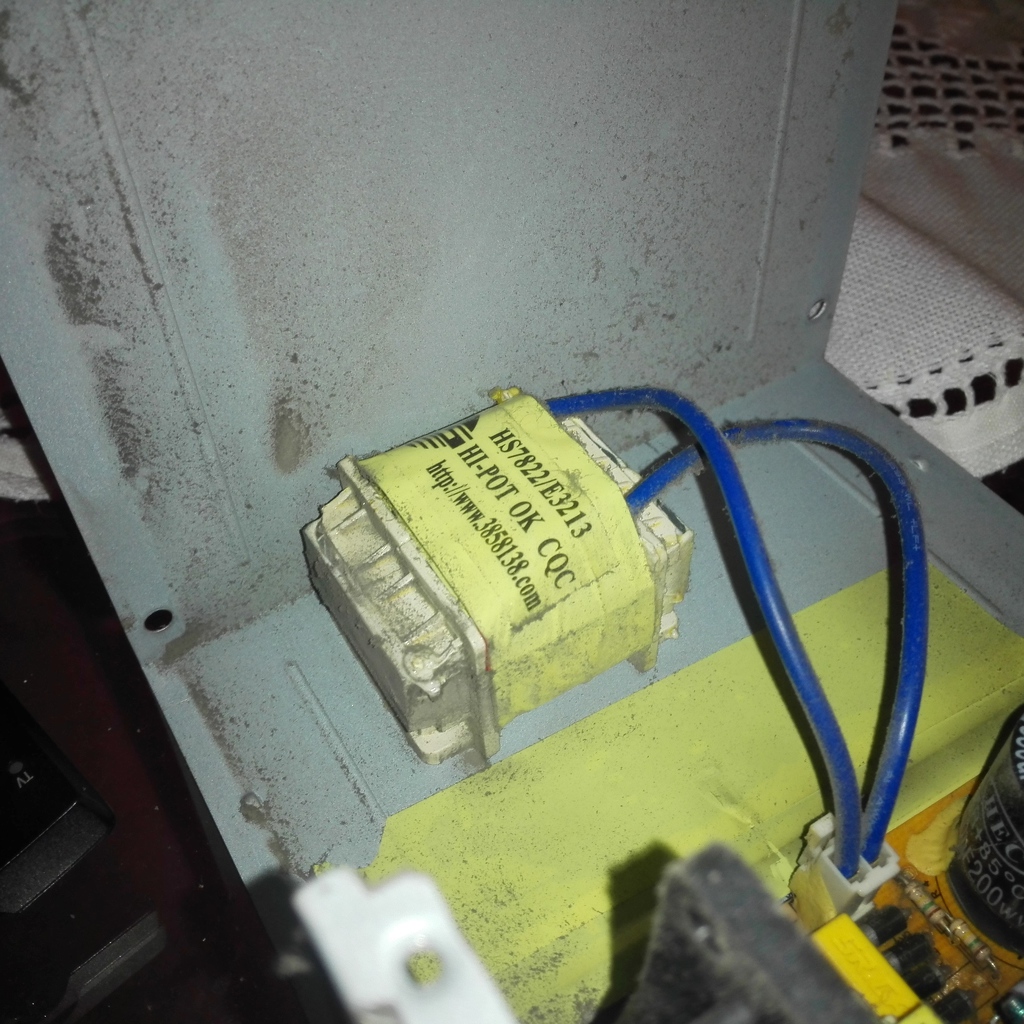

(#) CsemanAttila hozzászólása Jan 4, 2016 /
Urak. Ez pontosan micsoda a pc tápban?
(#) Trigatron válasza CsemanAttila hozzászólására (») Jan 4, 2016 /
Az egy tekercs. Folytónak van használva, zavarszűrő szerepe van.
(#) Buvarruha válasza Trigatron hozzászólására (») Jan 4, 2016 /
Az PFC tekercs, nem egészen zavarszűrés a feladata.
(#) Trigatron válasza Buvarruha hozzászólására (») Jan 4, 2016 /
Akkor rosszúl tudtam... sebaj. elárulod mire való?
(#) Buvarruha válasza Trigatron hozzászólására (») Jan 4, 2016 / 1
Bővebben: Link A Power Factor Correction-nek az a lényege, hogy ne csak a színusz tetején follyon nagy, impulzusszerű áram amikor a puffert töli, hanem valamivel folyamatosabb legyen az áramfelvétel ezzel csökkentve a meddő terhelést.
(#) CsemanAttila válasza Buvarruha hozzászólására (») Jan 4, 2016 /
