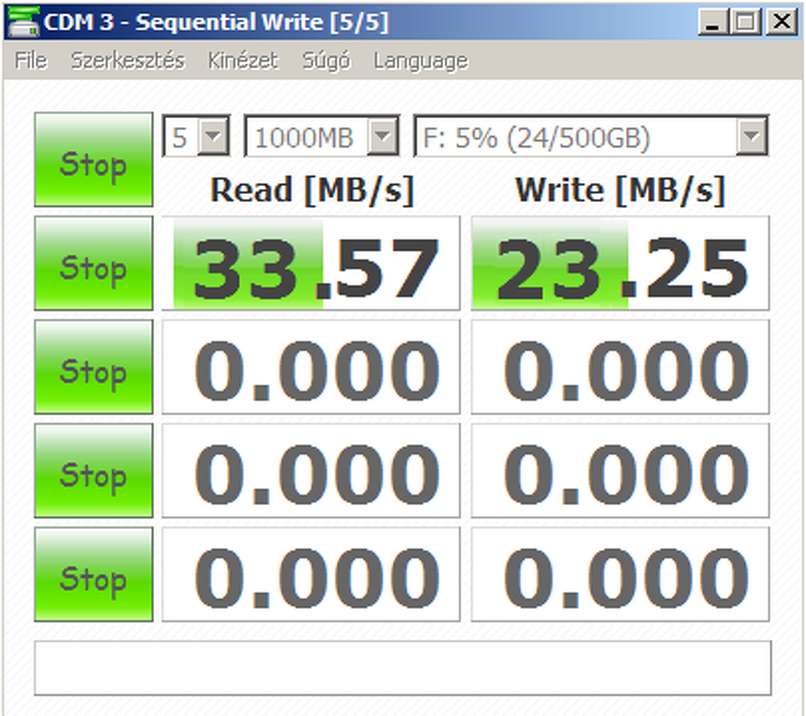

Na megcsináltam a tesztet .Ezt adta ki a program az 500GB os pen re.
Buvarruha : Teljesen egyetértek , bár nem tudom , hogy a boltokban lehet e olyat csinálni , hogy ki próbálni működésre gyorsaságra stb . Ezt nem tudom lehet , hogy nem engedik meg , de lehet hogy igen.
(#) mineral válasza eyess hozzászólására (») Júl 4, 2016 /
Szuper. Ez megy mint a "szél". 500GB-hoz kell is a sebesség.

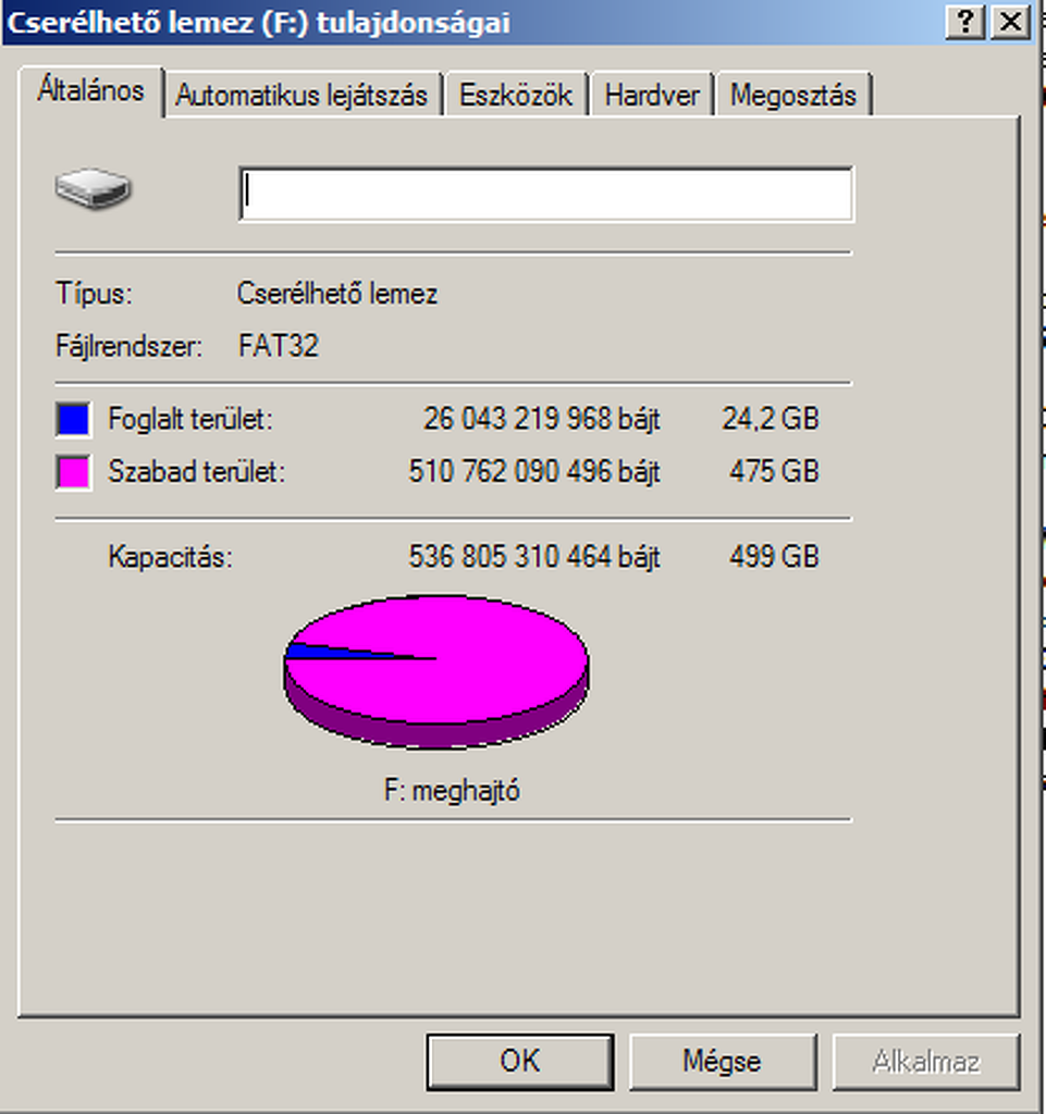

(#) eyess válasza mineral hozzászólására (») Júl 4, 2016 /
Én még sosem csináltam ilyen tesztet , így nem is tudtam a sebességét , de valóban nem szokott gond lenni.Egy 20, 30 GB os adat , vagy film , vagy bármi mást se perc alatt felmásolódik rá.
Ja még azt elfelejtetem , hogy FAT32 re van formázva.

(#) steelbird válasza eyess hozzászólására (») Júl 5, 2016 /
20GB-os adat, vagy film FAT32-re? Ez érdekes, mesélj még...
FAT32 rendszerű partíción legfeljebb (2^32)-1 bájt (tehát 4 GB mínusz 1 bájt) nagyságú fájlok hozhatók létre.

(#) BEMcorp válasza eyess hozzászólására (») Júl 5, 2016 /
Steelbird csak arra hívta fel a figyelmed, hogy FAT32-esen, 1db fájl önmagában nem lehet nagyobb 4GB-nál egyben. Több kisebb fájl természetesen mehet rá bőven, de egyben, tehát egy nagyobb ISO, vagy RAR vagy bármi óriásfájl (akár egy nagyobb fullhd video pl MKV-ban) nem fog rámenni.
Elkezdi másolni, majd 4GB-nál hibát fog jelezni.
(#) zoszka válasza eyess hozzászólására (») Júl 5, 2016 /
2 különböző dologról beszéltek méretügyileg. Míg steelbird a 4GB-nál nagyobb file méretről, addig te dvd formátumról, amibe nincs ekkora méretű file. A hozzászólásodban "egy" 20-30GB-os adatról és nem 20-30GB-nyi adatról írtál. Bár az alapkérdés nem ez volt.. Ezért is off.

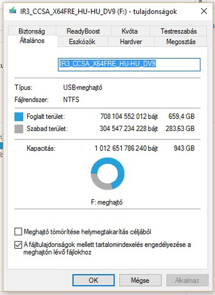

Igazad van, nem láttam még olyat. Nekem 1TB-os van.
Te pedig 20GB -os adatot írtál, nem 20GB -nyi adatot. Nem mindegy.
Innen van, egy Noname, csak akkor még drágább volt, mikor én vettem.
USB telepítőnek van formázva, egy Win 8.1 telepítője van rajta, meg a saját telepítőim, plusz rendszer mentések.

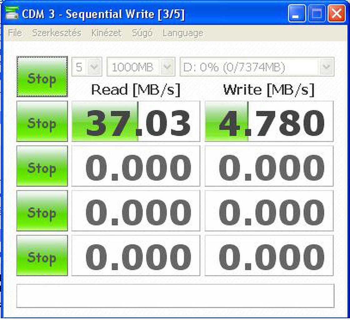

Tessék, olcsó 8GB verbatim.

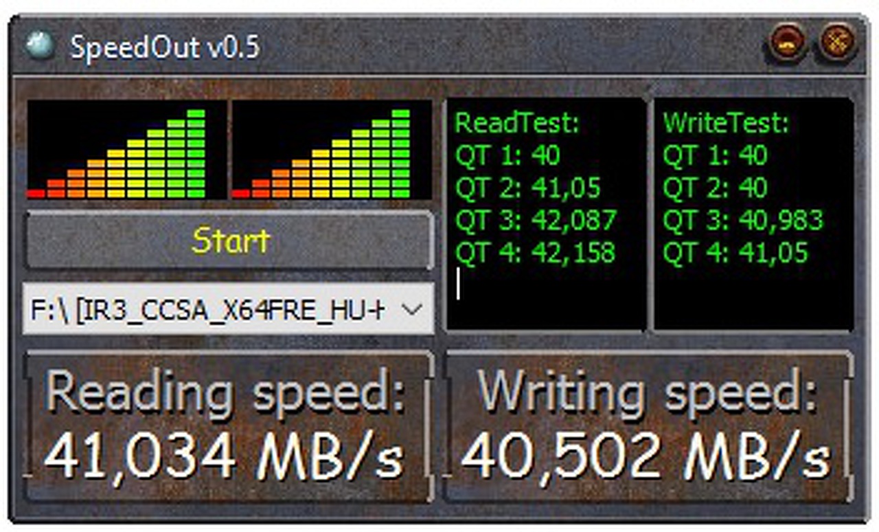

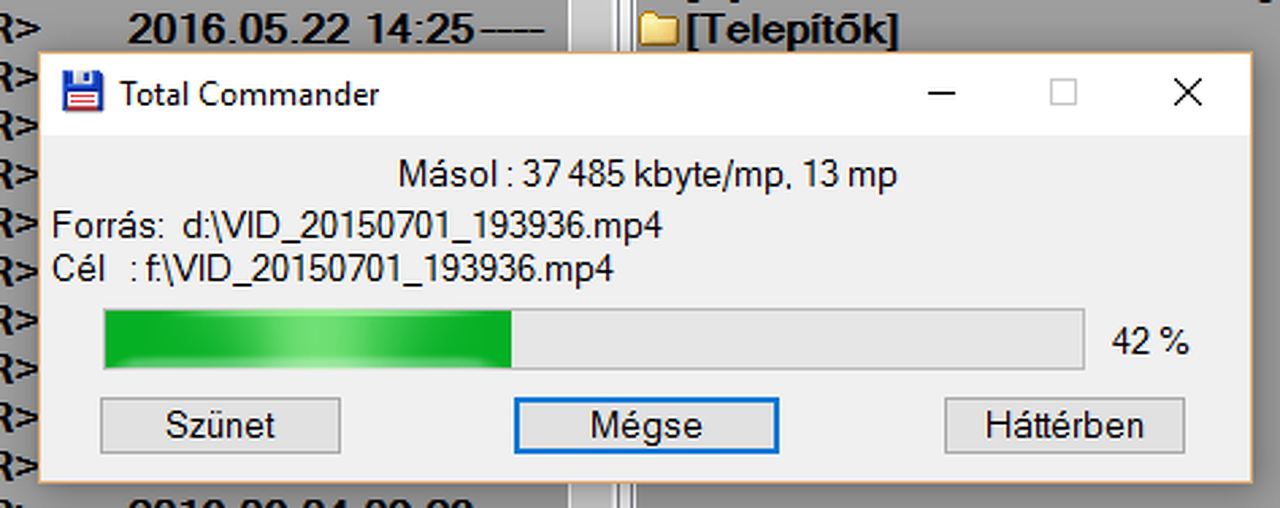

Itt van még egy, 800MB -os videó másolása TC -vel.
(#) adapter válasza steelbird hozzászólására (») Júl 5, 2016 /
Basszus a külsővinyóm sem másol így...
(#) steelbird válasza adapter hozzászólására (») Júl 5, 2016 /
Ez a pendrive 3.0 -ás USB -t tud már, meg a gépben is 3.0 -ás aljzatba volt dugva. Ahhoz képest viszont lehetne gyorsabb is.
Most néztem meg, egy 3GB -os ISO fájlt 1 perc alatt másoltam át róla (kb. 40MB/sec). Ez még kevés, egy jobb 3.0-ás pendrive 100MB/sec -ot is tud simán olvasásnál.
