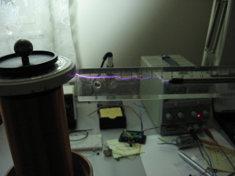

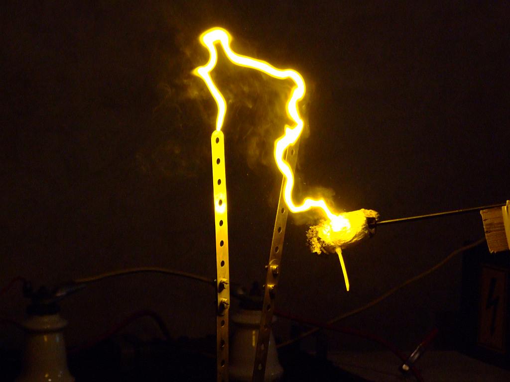

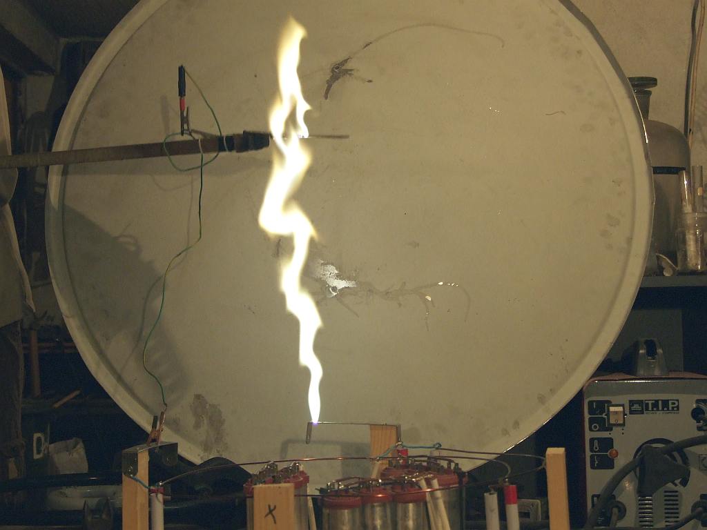

(#) Collector válasza velkey hozzászólására (») Szept 16, 2011 /
Az a fél méter legyen inkább 25-30 centi.
Véletlenül nem szokott kioldani a megszakító, jól is néznénk ki, ha gondol egyet, és leold, mert éppen telihold van. Ha a fázisban éppen csúcs közelében van a feszültség, és akkor dugod be, na akkor van a kioldás.
(#) velkey válasza Collector hozzászólására (») Szept 16, 2011 /
Nem tudom miért gondolod a 25-30 centit, mert nekem ott volt a vonalzó az ív alatt, és a vonalzóval 40 centit mértem pedig az ív nem egyenes hanem fölfelé "púpos" az áramlás miatt ezért olyan 50 centire saccolnám.
Azért gondolom, mert én is építettem már pár rezonáns tápot.. kanyarokat nem számolunk bele. Ha felfelé húzod, akkor nem nagyon lesz több 30 centinél.
(#) Collector válasza (Felhasználó 13571) hozzászólására (») Szept 16, 2011 /
Fürge ujjak? Számolhatnánk éppen, csak kissé nehéz lenne.
Matematikailag meg úgyis végtelen hosszúak az ívek
A 3fázisos az miképpen volt összerakva? Ezeken a képeken lévő ívek mekkorák?
Kanyarokkal 1,5 méteresek Normál mérésnél a legnagyobb 60 centi lehetett, általában 40-50 centisek.

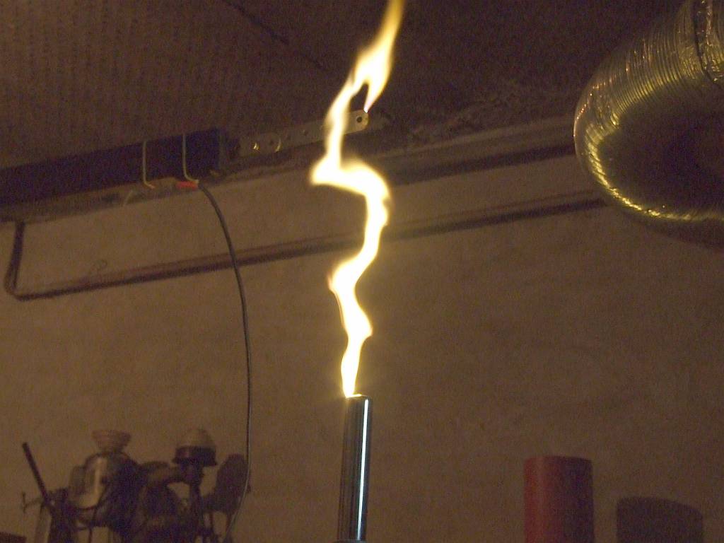

(#) Elektronboy hozzászólása Szept 18, 2011 /
Hogyan tud ez a jákob létra folyamatosan működni ?
nem kell rövidrezárni egy pillanatra??
Nekem a motról csak úgy működőtt
!Bővebben: Link
(#) Collector válasza Elektronboy hozzászólására (») Szept 18, 2011 /
Nagyobb feszültségre van szükség.
(#) velkey válasza Collector hozzászólására (») Szept 18, 2011 /
2 Mottal rezonáns üzemben úgy is megy, hogy nagyon közelre rakod a létra aljait egymáshoz.
(#) Elektronboy válasza velkey hozzászólására (») Szept 18, 2011 /
És ha velkey kapcsolását használom...
(#) velkey válasza Elektronboy hozzászólására (») Szept 18, 2011 /
Előbb írtam hogy megy.
1 trafóról nem fog menni, 2-ről is még elég kicsi a feszültség, a rezonancia meg csak akkor jön létre, amikor áram is folyik, tehát nem fogsz nagyobb üresjárási feszültséget kapni, csak nagyobb áramot.

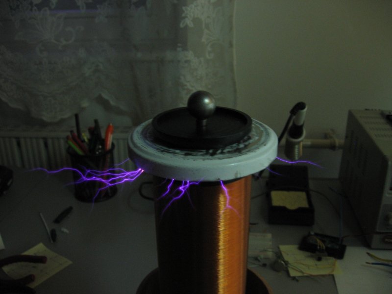

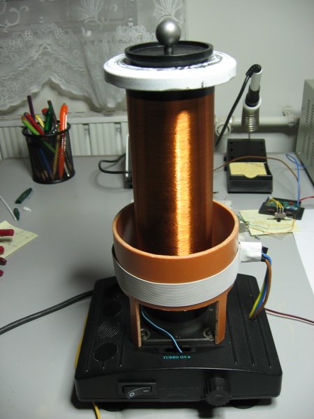

(#) marksman hozzászólása Szept 28, 2011 /
Sziasztok !
Elkészült a Skori féle 24 V -os teslatekercsem.
Csak a tápegységem nincs még kész , úgyhogy csak egy 18 V -os kis trafóról tudom üzemeltetni + 33000 µF -os kondi .
Kéne egy kis segítség hogy meg tudjam csinálni az C4 , L4-et :help:
Itt van pár kép :
(#) Fritzi91 válasza marksman hozzászólására (») Szept 28, 2011 /
A hűtőborda igényel hűtést?
(#) pcroland válasza marksman hozzászólására (») Szept 29, 2011 /
Kérdezd meg Skory-t, hogy ő milyet tett bele és te is tedd azt. Elvileg ki is lehet mérni valahogy, de nem tudom hogyan. Amúgy jó lett!
(#) velkey válasza pcroland hozzászólására (») Szept 29, 2011 /
L4-c4-nek az a lényege, hogy ugyanaz legyen a rezonanciafrekije mint a szekunder tekercsedé, tehát kiszámolod a szekunder tekercsed rezonanciafrekijét valamilyen programmal és az egyenlő lesz 1/[2*PI*SQR(L4*C4)].
(#) marksman hozzászólása Szept 29, 2011 /
Ezzel kiszámoltam a rezonancia frekvenciát :Bővebben: Link
486.5 kHz jött ki , és utána hogyan tovább ?
Honnan tudom meg hogy milyen kondi és tekercs kell ?
(#) ekkold válasza marksman hozzászólására (») Szept 30, 2011 /
Az L4-C4 rezonanciába a fetek gate kapacitása, és a trafó tekercseinek induktivitása is beleszól. Gyakorlatilag: tegyél be egy 20...40uH körüli induktivitású tekercset, és ezután kísérletezd ki mekkora kondi kell mellé, hogy jól működjön (vegyél többféle kondit és ezeket cserélgetve, ill. párhuzamosan kapcsolgatva sokféle értékel ki tudod próbálni)
(#) marksman válasza Fritzi91 hozzászólására (») Szept 30, 2011 /
persze :vigyor5:
(#) marksman válasza ekkold hozzászólására (») Szept 30, 2011 /
És azt hogy kapom meg hogy mekkora legyen a menetszám és a huzal átmérője ? És mekkora áramot kell kibírnia ?

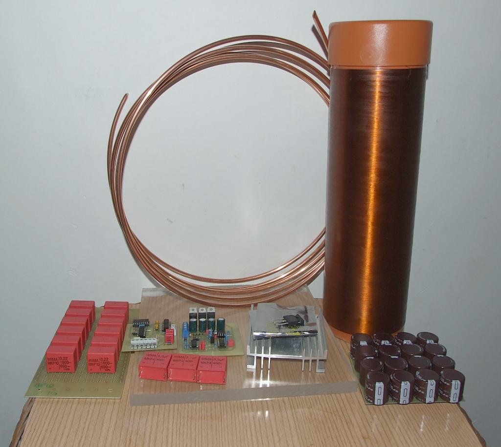

(#) Collector hozzászólása Okt 2, 2011 /
Na, lassan összeáll a drsstc. Minden megvan hozzá. Úgy láttam, hogy az eredetileg szárazcellához levágott 250x250x15-ös plexilap pont megfelel méretben állványnak hozzá, csak egy kis polír kell majd rá. Egy köztes tetőkapacitásra van még szükség mindössze, nameg az egész összerakására. Az iskola miatt ez persze még jócskán késni fog, pedig alig pár tárgyam van. Gondoltam arra is, hogy akkor az egész állvány legyen plexiből, de mivel szükséges egy fémháló köré a szikrák ellen, így marad csak az alja és a teteje plexi (vagy csak a teteje, még ezt eldöntöm).
(#) TheBartucz válasza Collector hozzászólására (») Okt 3, 2011 /
Jó kis darab plexi ez Nem tudom, ez saját építésű meghajtás vagy után építesz? Ha tényleg valós veszély, hogy elérhetik az ívek a meghajtást, akkor komoly kis sstc lesz ez, várjuk a fejleményeket!
