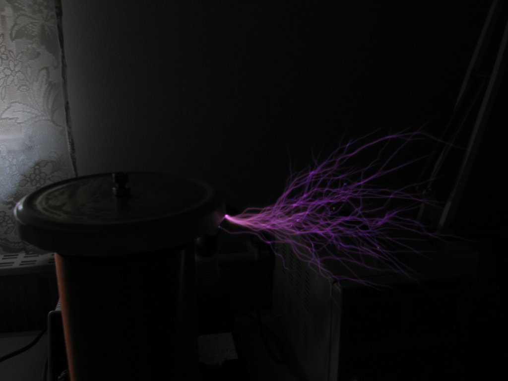

Beraktam a C4 -et (3.3 nF) , az L4 -et pedig be se raktam , és mégis sokkal jobb lett , nagyobbak meg fényesebbek a szikrák . Így már több mint 14 cm es szikrákat sikerült elérnem kíváncsi vagyok milyen lesz majd ha az L4 -et is berakom.

Elkészültem a GU81-es teslámmal, a nagyfeszt 2 db sorbakötött szekunderű olaj alatt lévő MOT szolgáltatja. A Szikrák 25-30 centi között mozognak de eddig igazából nem volt időm kihangolni. A szikrákba bele lehet nyúlni csak éget, nem ráz. A Primer köri kondi 1.8nF és 10 réteg PE fólia van a fegyverzetek között. A Szikrák inkább sárgák mint kékek. Ennek m az oka? A nagy teljesítmény?

Sárga szikra oka, valahol nátriumvagyület van a plazma környékén, tisztítsd meg a tetőkapacitást. Ha a nagy teljesítmény okozná, a hegesztőív miért nem sárga?
25-30 centis szikrák esetén az már éppen ki van hangolva. Ennél nagyobbat csak staccatoval lehet elérni.

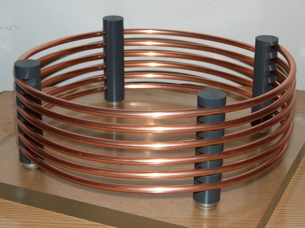

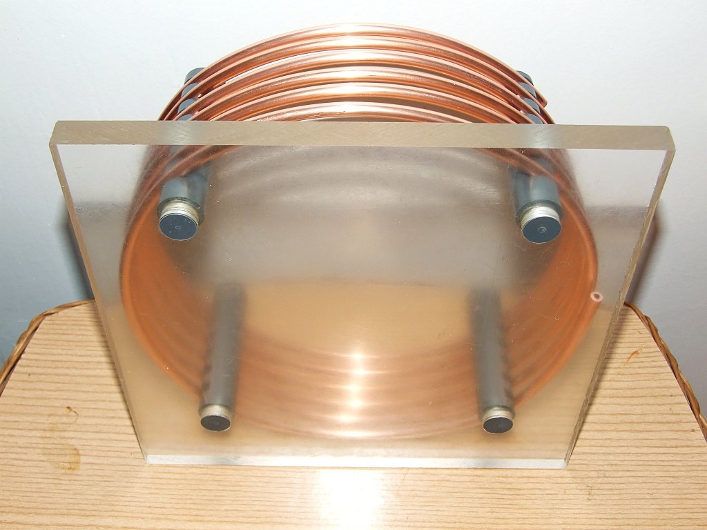

Megcsináltam a primert a drsstc-hez. A változatosság kedvéért szürke 20-as pvc rudakból, excenteres esztergálással, és 15mm-es plexilapból, 6-os rézcsőből. Nem kell semmilyen rögzítés, minden passzol a helyére tökéletesen.

Szia! Klassz lesz. Kíváncsi leszek a végeredményre. Közben én elmerültem a PIC-ek világában, szóval semmit nem haladtam a Tesla tekercsel. Viszont úgy döntöttem, hogy kisebb 2MOT-osat építem meg. Adtál hozzá adatokat is. 100nF, forgó szikraköz flexel, 0.5-ös huzalból 100mm-es csőre 1000. Viszont a primert nem írtad le. Azt leírnád nekem?
