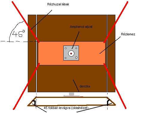

(#) libertitas hozzászólása Máj 31, 2010 /
Az említett antennámat elkészítettem, és most került a teszteléses fázisba, ahol felmerült néhány kérdésem; gondoltam megkérdezem, hátha megint tudtok segíteni.
Szóval ezt az antennát ( alsó kép) építettem meg.
Ott akadtam el, hogy:
- nem tudom, hogy mi a jelentősége a 45 fokos szögeknek és annak, hogy a lábak is 'L' hosszúak, mint az antenna? Miért vannak így kialakítva ?
- bár a linken található, kép melletti leírás nem mondja, de én "pucuka" segítsége alapján lekötöttem a táp földjére az aljzatot, a koax árnyékoló harisnyáján keresztül, viszont nem tudom kell-e az aljzat "megszélesítésére" fémpálca vízszintesen, mint ahogy a linken található első kép jelzi ?
- csak tippelek, de ez az antenna olyan félhullámú dipólusnak felel meg, melynek egyik félhullámhossza a fémpálca, a másik a földben van, vagy melyik típusba sorolható ? (Az aljzat leföldelése miatt következtetnék erre a típusra) Ha esetleg ilyen típusú, akkor gondolom van jelentősége annak, hogy milyen talajra állítom (pl fa v. föld)
- végül van-e esetleg egy ajánlott minimális távolság, melynél ha beljebb teszem a vevőt akkor torzul a vétel ?
Köszi a segítséget előre is!
(#) gg630504 válasza libertitas hozzászólására (») Máj 31, 2010 /
„mi a jelentősége a 45 fokos szögeknek”
Az antenna talpponti impedanciáját határozza meg.
Ha vízszintes, akkor 36 ohm, ha 45 fok, akkor 50 ohm, ha lefelé, akkor 73 ohm.
„a lábak is 'L' hosszúak”
Ezek a sugárzó ellenpólusai. Lebegő földet alkotnak. Ugyanarra a frekvenciára kell hangolni, mint a sugárzót, ezért ugyanolyan hosszúak: 1/4 λ.
„kell-e az aljzat "megszélesítésére" fémpálca vízszintesen”
Nem. Az aljzattól rögtön indulnak lefelé az ellensúlyok.
„melyik típusba sorolható”
Ground plane.
A groundplane-antenna
Negyedhullámú körsugárzó antennák
„ha beljebb teszem a vevőt”
Műszaki ismeretek
(#) pucuka válasza gg630504 hozzászólására (») Máj 31, 2010 /
Korrekt
(#) libertitas válasza gg630504 hozzászólására (») Máj 31, 2010 /
Köszönöm a leírást -így már rendben van- és a hasznos linket is!
Már csak annyit kérdeznék, hogy van-e jelentősége, hogy az antenna ellenpólusainak megfelelő lábakat milyen anyagú talajra teszem ? (pl fa, fém, szőnyeg )
(#) pucuka válasza libertitas hozzászólására (») Máj 31, 2010 /
Elvileg van. Ez a fajta antenna azért ilyen kivitelű, hogy magasra (földtől távol) lehessen tenni. Ílyenformán a szőnyeg, a föld szóba se jöhet, a fa estleg mint árbócpótló, nem befolyásol semmit. Az a négy (de leginkább három) láb a földet helyettesíti, jó lenne helyette megfelelő méretű fém lemez is (mint az autó teteje), de hát azt 30 m magasra feltenni, hát az eléggé mutatványos lenne, már a szélterhelés miatt is. Ezt helyettesíti egyébként a lábak.
Az antenna hatásossága a megfelelő méretein túl leginkább a föld (környezet) feletti magasságától függ.
(#) libertitas válasza pucuka hozzászólására (») Máj 31, 2010 /
Rendben. Köszi!
(#) libertitas hozzászólása Jún 6, 2010 /
Csak, hogy kérdéseimnek vége ne szakadjon, szeretném kérdezni, hogy az amphenol aljzat azon részét, melybe a lábakat rögzítem, ki szabad-e szélesítenem a mellékelt rajznak megfelelően, hogy az antenna tulajdonságai ne nagyon változzanak.
Ugyanis, sajnos a méretek miatt nem tud a "saját lábán" megállni, és így szükségem van egy kisebb állványra, hogy stabilan álljon, viszont ehhez kevés az aljzat furatokat tartalmazó lapja.
Méretek:
rézlap: 8*15 cm
deszka teljes mérete: 20*20 cm
lábak hossza: 84 cm
Ha esetleg van valami ötletetek, hogy miként oldjam meg a stabilitást az én ötletemen kívül, szívesen hallgatom.
(#) pucuka válasza libertitas hozzászólására (») Jún 6, 2010 /
Szerintem egy kicsit elbonyolítod. Jobban járnál, ha az egészet ráaplikálnád egy 3/4" -os műanyag vízvezetékcső egyik végére, bőven megteszi. (fadugó + lemezcsavar, a közepébe akkora luk, hogy a koax átférjen)
(#) libertitas válasza pucuka hozzászólására (») Jún 6, 2010 /
Azzal én is egyetértek, hogy nem túl egyszerű megoldás, viszont az a gond, hogy a lábak a hosszuk miatt lehajlanak, ha nincsenek alátámasztva vagy kifeszítve.
Ráadásul a 45 fokokat belőni még hasáb alak esetén sem egyszerű, nemhogy hengernél.
Megpróbálom azért ahogy írtad.
Vastagabb drót esetleg? Olyan átm 1.5 mm tömör réz már megtartja magát.
(Akkora átmérővel csináltam)
Nem vészes amúgy a lehajlás, csak pont elég ahhoz, hogy kb. 5-10 fokot essen a szög a láb végéig.
Persze ez a lehajlás nyilván attól is függ, hogy az alátámasztás mennyire nyúlik el a láb mentén. Ezért is választottam vastagabb fajta deszkát ( 3cm ).
