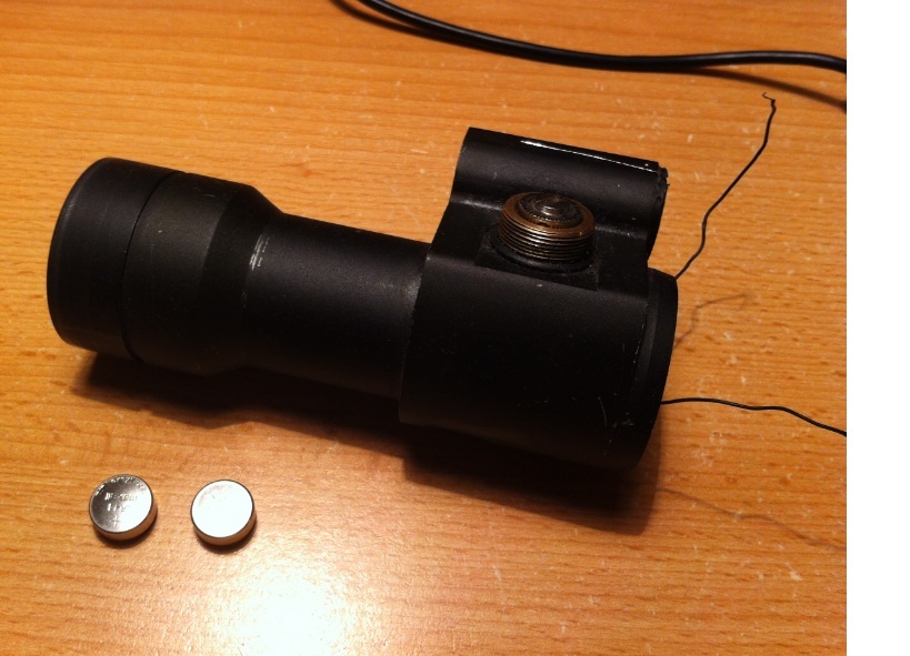

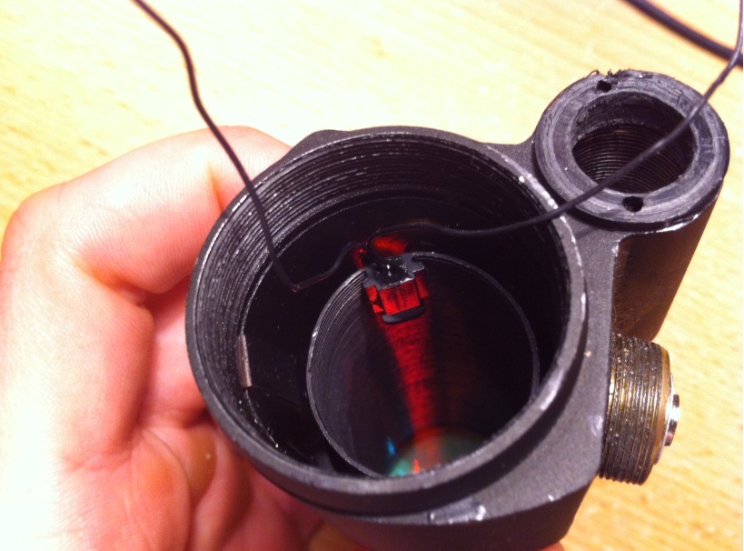

(#) abdullahk hozzászólása Jan 26, 2013 /
Szeretnék egy Red-dot célzó eszközt működésre bírni az airsoft puskámhoz. Egy Ledet kéne meghajtani valahogyan, két darab 1,5V-os gombelemmel működött de a vezérlése megadta magát. Semmi extrát nem szeretnék csak hogy egy on-off állású kapcsolóval ki-be lehessen kapcsolni.
Előre is nagyon szépen köszönöm a segítségeteket és a hozzászólásokat!
(#) Ge Lee válasza abdullahk hozzászólására (») Jan 26, 2013 /
Nézz szét Skori oldalán az áramgenerátor kapcsolások között. Lap aljához közelítve találsz olyat ami akár 1,5V-ról is működik, 3 tranyó meg pár alkatrész az egész.

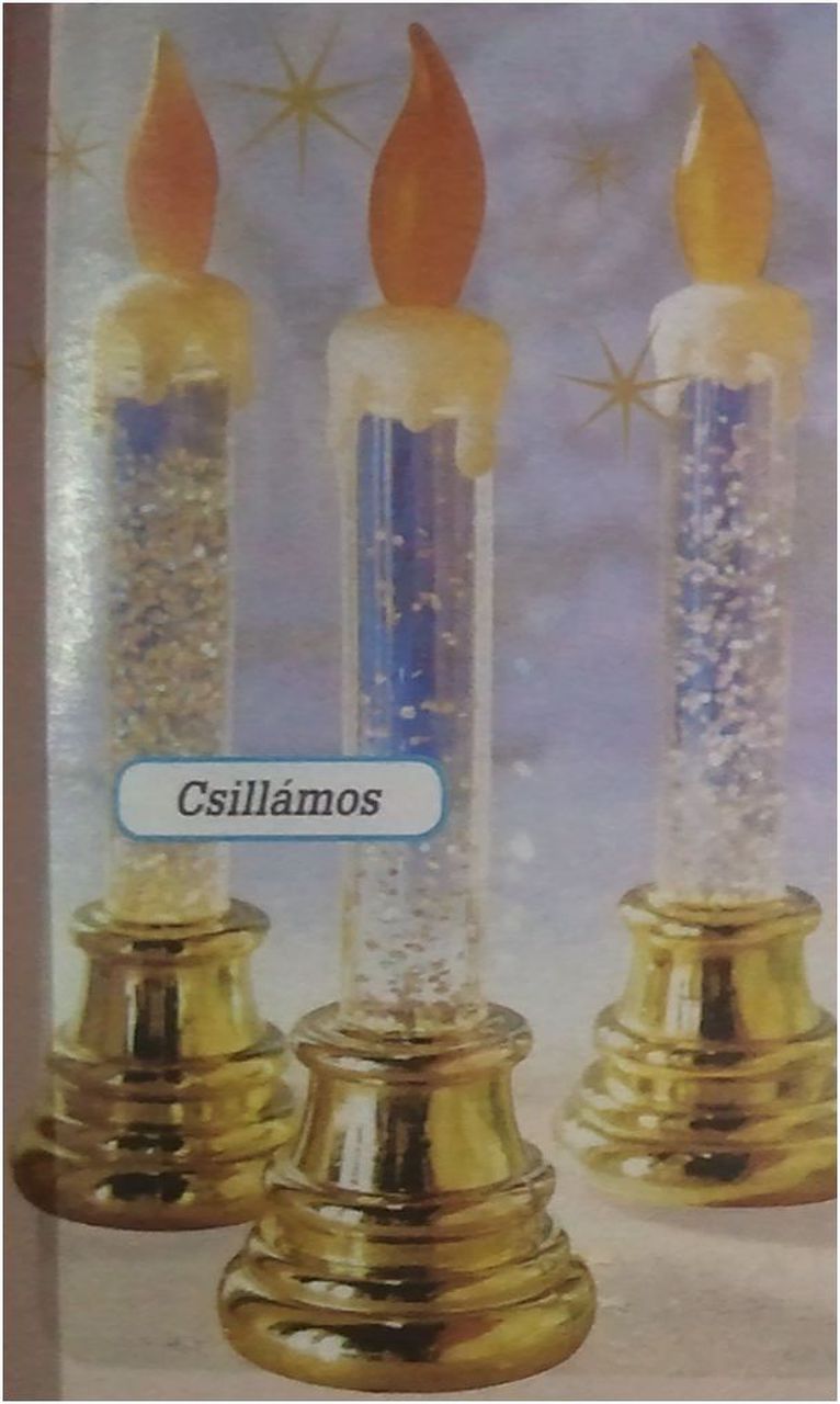

(#) dras58 hozzászólása Jan 10, 2017 /
A képen látható gyertyákat kaptam. 3 db LR44 gombelemmel működik összesen 9 db gombelemmel
működik a három gyertya.
Szeretném kiváltani úgy, hogy tápegységről tudjam működtetni.
Mindenféle megoldás érdekel.
(#) butib válasza dras58 hozzászólására (») Jan 10, 2017 /
Üdvözlet
Lm 317 -ez egy állítható feszültségszabályzó 2 ellenálással állítható be a kívánt feszültség kb 1A -ig terhelhető hűtőbordával .
Vagy egy gyenge teljesítményű telefon akkutöltő mert szerintem bírják az 5 V -ot azok a gyertyák .
