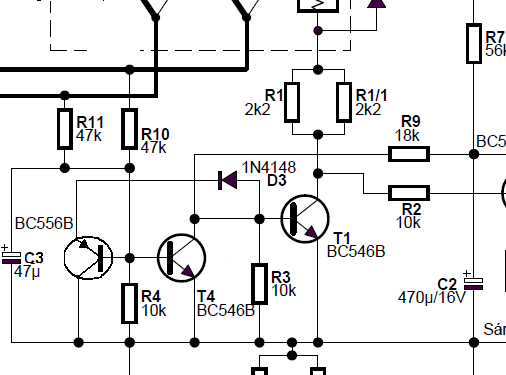

(#) magneto hozzászólása Okt 11, 2011 /
A Majkis (ténylegesen Reflex 500-as) védelemhez kapcsolódóan lenne egy kérdésem. Elsősorban köbzolihoz, vagy Alkotóhoz. A védelem elején van egy 47µF-os kondenzátor. (A kapcsolás azon részén, ami az egyenfeszt figyeli) Ha ezt kicserélem egy bipoláris 47µF-ra, vagy két 100µF-os sorba kötött kondira akkor köbzoli szavaival élve a kapcsolás "megjavul". Ez azt jelenti, hogy az egyenfesz figyelése a mV-os nagyságrendbe fog esni, vagy csak kicsit lesz jobb, de valójában használhatatlan marad, mint ahogy Alkotó írta. (Akotó ezt írta:
„A védelem elsősorban védelem, és abból elsősorban DC védelem. Na éppen ebben nem rúg ladbába az említett kapcsolás. Sajnos "+" irányban 5V körül;"-" irányban pedig 25V körül kezd el csak érzékelni. Ez nagyon rossz érték, alkalmatlan a feladat elvégzésére. Kizárólag totális tápfesz kijutás esetén megbízható!”
) A C3-as kondiról lenne szó.
(#) szamóca válasza magneto hozzászólására (») Okt 11, 2011 /
A kondenzátor cseréje nem hoz érzékenységváltozást, mindössze azért kell bele a bipoláris, mert ha negatív feszültség jelenik meg a kimenetek valamelyikén, akkor az nem tenne jót az elko fizikai állagának, hogy enyhén fejezzem ki magam.

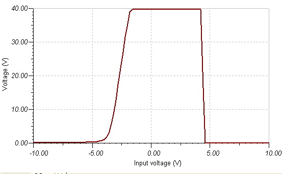

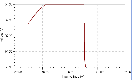

(#) proli007 válasza magneto hozzászólására (») Okt 11, 2011 /
Leszimuláltam az eredeti és a módosított kapcsolást.
Ha ezt a kis változtatást elköveted, akkor szerintem már megfelelő lesz. Ha az érzékenységet még növelni szeretnéd, akkor növelni kell a 10kohm-os bázisellenállás értékét. (De mV soha nem lesz, mivel a bemeneti két ellenállás a feszültséget felére osztja, és a tranyó küszöbfeszültsége kb. 600mV. Vagy is itt 1,2V alá nem lehet menni.)
üdv! proli007

(#) Alkotó válasza proli007 hozzászólására (») Okt 11, 2011 /
Én még nem is láttam ezt a módosítást. Most csináltad?
(#) Alkotó válasza (Felhasználó 13571) hozzászólására (») Okt 11, 2011 /
Szamóca, Magneto, Köbzoli.
A bementen lévő kondit nem kell túlkomplikálni. Bőven jó oda egy sima, polarizált elkó. (Pl. az IC-s védelem adatlapján gyárilag is ezt ajánlják, pedig ők vélhetően végig gondolták alaposan a dolgot.)
Az a lényeg, hogy ez a kondi nem "telibe" látja a kimeneti jelet, hanem csak egy 47kR-on keresztül (47kR!). Ezért mondjuk 50V-nál is csak kb. 1mA áram folyhat maximum, ami egyrésztr nem fog kárt tenni a kondiban, másrészt biztosan egészen kicsi értéken tartja a kondi feszültségét így az sem fog kárt tenni benne.

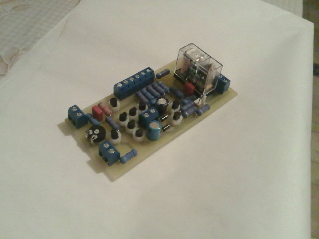

(#) ABU hozzászólása Nov 12, 2011 /
Megépítettem az Alkotó-féle upc1237-es védelmet, működik rendesen, de ami fura, hogy az egyen figyelő rész lassú. 1V a legkisebb, amit rátudtam tenni, és kb 1-2 másodperc után enged el a relé. Így kell működnie ennek? Ha pl 40V egyen kerül a hangszóróra, akkor mire elenged, már lehet, hogy szétszállt az egész hangfal. Nem tudom, volt-e már ez a kapcsolás, amit csatoltam, ezt használom két példányban, és azonnal bont, ha +-0,6V-ot kap.

(#) Alkotó válasza ABU hozzászólására (») Nov 12, 2011 /
Ez egy okos IC. Próbáld ki az említett 40V-al. Azt fogod tapasztalni, hogy amíg 2V nál valóban kell neki 1-2 másodperc, de 20-30V-nál már azonnal leold.
Csak feltételezem, hogy ez azért van így kitalálva, mert nehéz lenne azonnal eldönteni a tényleges "műsorban", hogy egy bizonyos jel (1-2V nagyságban) valóban DC-e, vagy inkább szerves része a zenének.
Tehát szerintem éppen jó ez a fajta működés.

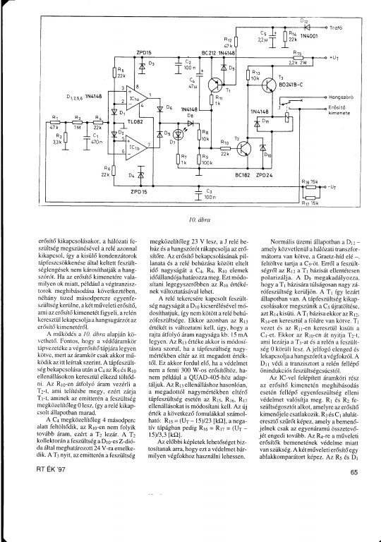

(#) Haliapu válasza emersys hozzászólására (») Nov 20, 2011 /
Évekkel ezelőt még az 1997.RT.megjelent hangszóró védelmet alakítgattuk át a kellő tápfeszűltséghez lehet ,hogy ebben az erősítőbe is jólenne?+-80V hoz a következőket ellenállásokat kéne módositani.R15 3W 3k,R13 1W 12K,R16-17 1W 20k. az R1 47K bol pedig ketővan az figyeli a másik erősítő modul kimenetét. Ebből a módosításból van is egy panelom ahol a védelem eggyüt van a puffer elkókkal. Légyszives nézmár meg és ha rossz ötlet szólj mert akkor nem rakom össze. Előre is köszönöm.

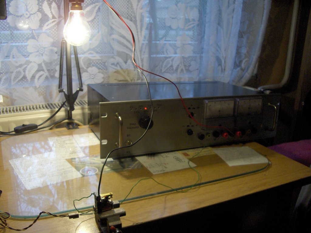

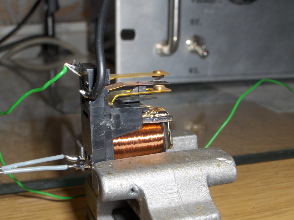

(#) Haliapu válasza emersys hozzászólására (») Nov 23, 2011 / 1

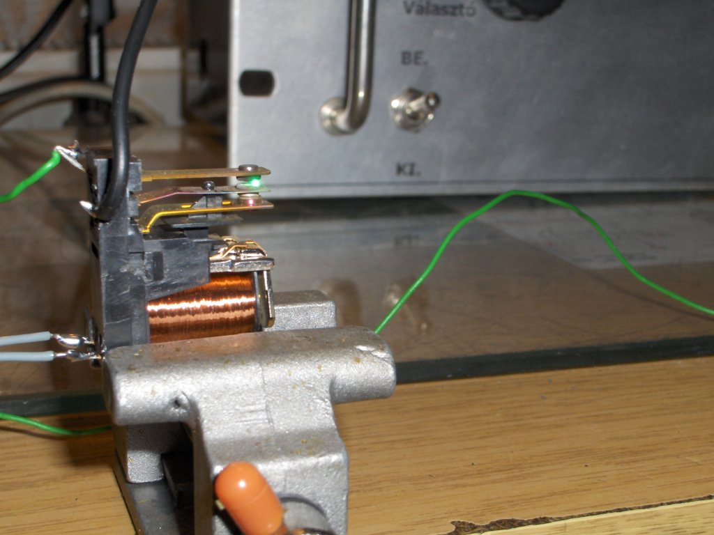

Közben mig várok az új hangszóró védelemre,elvégeztem egy pár kisérletet .78V egyen fesz kapcsoltam egy 78V izzóra és ezt próbáltam bontani több tipusú relével nem sok sikerrel. Volt közöttük 1,2 és 4,érintkezős tipus márkásabb és névtelen, 50V fesz felett, már egyik sem bontotta az 1A terhelést a keletkezett, elektromos ív nem oltódott ki, és elfogyasztotta (ha hagytam volna) a relé érintkező pogácsáit így kétségeim merülnek fel ,egy hatásos hangszóró védelemmel szemben. Szerintem a váltakozó feszültségű oldalt kéne valahogy bontani, ezen kéne okoskodni egy kicsit.
(#) reloop válasza Haliapu hozzászólására (») Nov 23, 2011 /
Szia! Másnak is megfordult ez a fejében Bővebben: Link
Normál relé bontásnál, váltakozó áram szakad meg, a nullátmenet felé tartva megszakad az ív is.
A hangszórót egyenfeszültség ellen - ekkora tápfesznél - a hangszóró kapcsait összezáró áramkörrel szokták védeni. Kicsit ijesztő a zárlat szó, de ha egyen feszültség megy a kimenetre azon az erősítőn nincs mit sajnálni, hagy olvadjon a biztosíték.

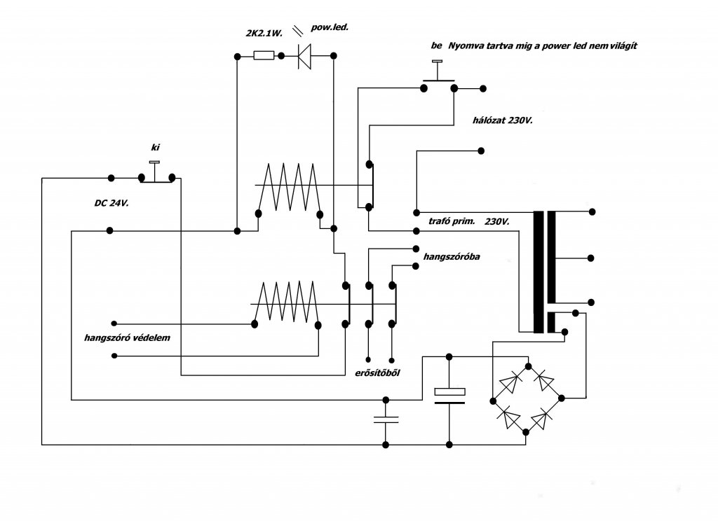

(#) Haliapu válasza reloop hozzászólására (») Nov 25, 2011 /
Szia, én inkább erre gondoltam.
(#) reloop válasza Haliapu hozzászólására (») Nov 25, 2011 /
Szia! Nagyon jó! Ésszerű nagyságú puffer mellett meg tudja óvni a hangszórót.
