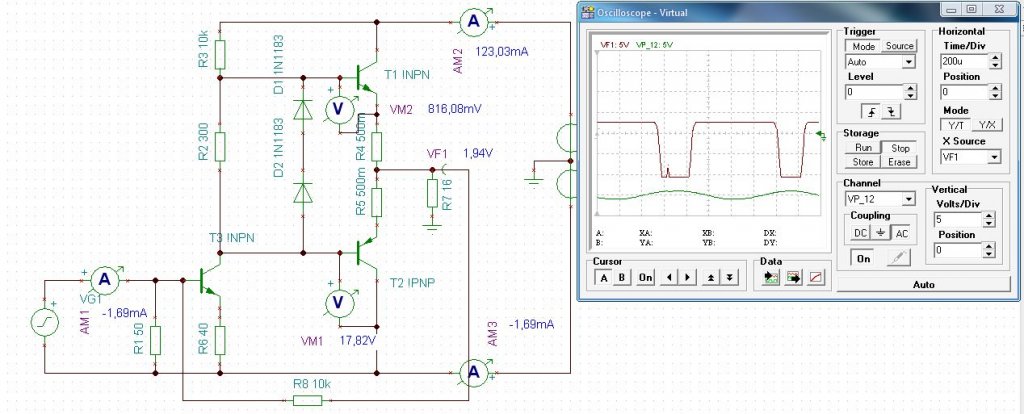

Csináltam egy komplementer kapcsolást, amolyan alapkapcsolást, ami van pár tankönyvben is (ellenállás értékek nélkül), de sehogy sem akar jól működni.
Tinás szimuláció pont egybevág a valós működésével, ugyan ezeket a jeleket produkálta valóságban is, mint itt.
Változtattam az összes ellenállás értékét már, mindkét irányba, de sehogy sem volt eddig jó. Esetleg ötletek?
(#) reloop válasza Gránátalma hozzászólására (») Máj 3, 2012 /
Szia! A bemenő jelet kondenzátorral kell csatolni. (Irgum-burgum!)
(#) Imi65 válasza Gránátalma hozzászólására (») Máj 3, 2012 /
Azon csodálkoznék, ha működne. Igen sok elvi hiba van benne. A nyugalmi áram diódák fordítva vannak benne (nyitóirányba kell előfeszíteni).
A kimeneti terhelést (16 Ohm ) le kell választani csatolókondenzátorral. A telepközépről lehet visszaosztani a jelet a bemenő fokozat bázisára (ez jó is), de a bemenő jelet csatolókondenzátorral juttatjuk oda. A váltóáramú visszacsatolás (melynek nagysága egyezik a DC-vel) nem tud érvényesülni elválasztó ellenállás nélkül (0 Ohm -os generátor belső ellenállás esetén).

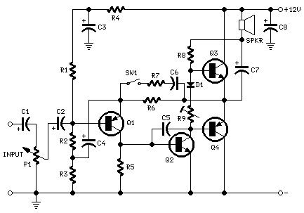

Most nézem csak, ez kéttelepes? Igazából nem látom pontosan.....
Mindegy, akkor a kimenetre nem kell csatoló, de így is van benne több hiba is...........
Az egész koncepció csak az elvi működtetés ismertetésére való, egyébként így nem működhet (jobban).
Találsz rengeteg ehhez hasonló kapcsolást, ami - akár - működik is. Mint pl. a mellékletben......
(#) Gránátalma válasza Imi65 hozzászólására (») Máj 3, 2012 /
Szerintem is működés szemléltetésére szolgál.
Egyébként nem kútfőmből pattant az ötlet.
Feladat volt a megépítése (ebben a formában ahogy feltettem a rajzot) és nem máködött. A dióda volt benne egyedül máshogy (nyitó irányban, de kínomban már megfordítottam)
Sehogy sem akart működni a drága.
Megpróbálom holnap az általad linkeltet megépíteni, hátha az jó lesz.
Köszi szépen!
