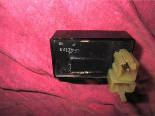

Csá
Szeretnék segítséget kérni Cdi egység ügyben honda xl 500 r- hez.
Sajna az enyém meghalt
Tulajdonképpen csak azt szeretném megtudni hogy hogy is nézki belülről ?
Milyen alkatreszek vannak benne?
Esetleg egy rajza ha valakinek van az nagyon jo lenne
Előre is nagyon szépen köszi
CSÁ
Csak ennyi képem van róla

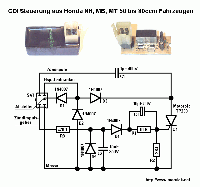

Nem tudom, pontosan milyen az xl 500 gyújtása, nekem egy MT50-esem van, amit eddig sikerült felderíteni azt csatolom. Amúgy van itt már egy CDI-s fórum, nézd meg azt is!(kereső rulez)

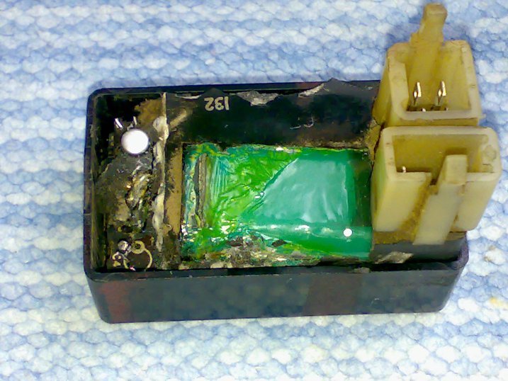

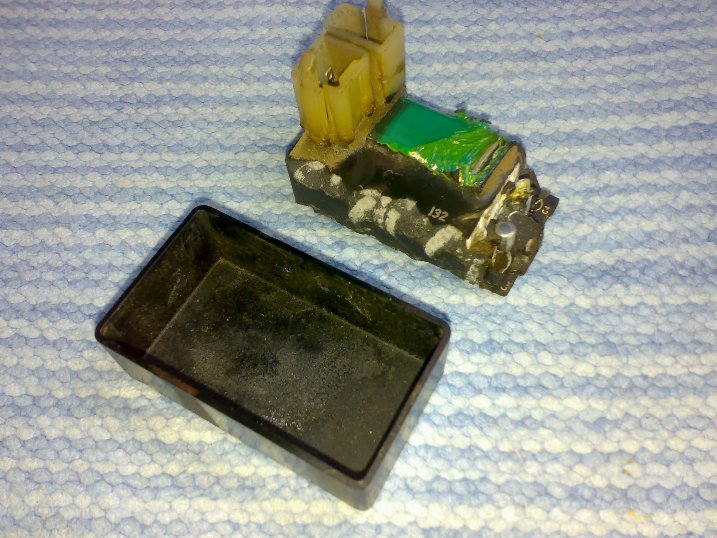

(#) super.moto válasza zomatt hozzászólására (») Márc 4, 2008 /
Hát próbáltam leolvasztani róla a védőburkolatot hőlégfúvóval
De sajna ennyi maradt belőle
(#) aflmor válasza super.moto hozzászólására (») Márc 4, 2008 /
(#) super.moto válasza aflmor hozzászólására (») Márc 4, 2008 /
Bocs lehet hogy én vagyok agyas de nem találtam ilyen gyújtásrészt a www.motelek.net-en
Ha lehetne pontos linket todnál adni pls

A nagy zöld volt a kondenzátor gondolom. Nem tudod valahogy kiszabadítani az alkatrészeket? Mert a fólia szépen látszik, csak azt kéne tudni, hogy mi hol volt, és már lehetne is újat csinálni
(#) super.moto válasza zomatt hozzászólására (») Márc 5, 2008 /
Tudom én is azt akartam megnézni hogy miből áll de elkezdtek felrobbanni az alkatrészek
És akár mit csináltam vele nem tudtam leszedni róla a fekete szilós cuccot
Azért kérdeztem a leírást vagy képet róla
Sajna eddig még semmi :no:

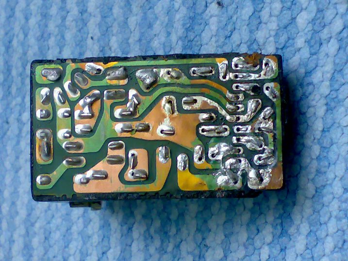

Sajna ez már reménytelen... Ahogy a nyákot nézem van benne egy cél ic egysoros lábkivezetéssel. Na ilyet kereskedelembe nem árulnak. Az előző linkek kapcsolásait nem tudod felhasználni,nem ilyen nagy űrtartalmú tipushoz valók. Rajzot én sem tudok adni,valamikor régen szedtem ilyet szét,de nem rajzoltam vissza,mert egyszerű tirisztorbaja volt csak.

Kijavitanám magam: Az egysoros cél ic egy kerámialap és azon van egy-két sima komparátor,meg egypár ellenállás,tranyó... Az ellenállások vastagréteg technológiájúak. Minden mindegy alapon próbáld tovább bontani. A nagy kondit felszeded,alatta lesz a tirisztor. A kerámialap környéki elkókat,ellenállásokat ki lehet szedni,ha másként nem akkor darabokban. Az értékeket le kell mérni(mielőtt kiszednéd),és lerajzolni a poziciókat,a nyákhoz való kapcsolódásukat. Óvatosan lehet használni kis kézi marót is a felesleges műgyanta eltávolitására. A kerámialap maradjon utoljára,ennek lábait fel kell hajtani egyenesre,pákával melegitve,ezután jöhet a rettenetes hőlégfúvód,ezzel kipottyan. Ezután lehet méricskélni a lapon,de még előtte meg kell hámozni a fehér védő szilikonrétegtől. A legjobb az egész lapot visszarajzolni és sima nyákra újraépiteni,az nem baj ha 2x akkora lesz. Már a legelején emlitenem kellett volna:először a nagyobb teljesitményű alkatrészeket nézd át:diódák,tirisztor,és csak ezután ess neki a panelnak. Meg lehet csinálni,nekem is sikerült már jópárszor.
