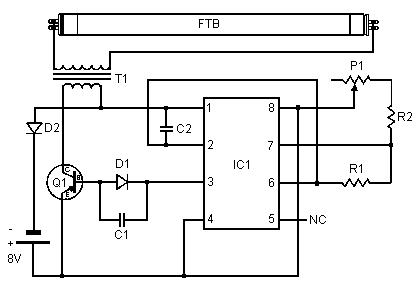

Sziasztok!Megépitettem itt a hobbielektronikán közzétet cikkben szereplő 12voltról működő neon invertert amit Topi irt.A kapcsolás működőképes igaz sokat keresgéltem ideális "kis sárga inverter trafó" után ahogy azt topi leirta de sehol sem találtam ijent a üzletekben nemis hallottak róla.Találtam egy szerintem nagyon jó megoldást miszerint vettem egy 1.5voltos ceruzaelemmel működő gázgyujtót amibe van egy kis elektronika és egy magasfeszültségű transzformátor na én ezt a transzformátort tettem bele az inverterbe és jó is lett a baj csak annyi hogy elég gyengén világit a neon amit rákötöttem(20watt).Ha 12-voltról táplálom és teljesen feltekerem a 10k-s potit akor szép erős a fénye de viszont ilyenkor az 555-ös melegszik de nagyon mivel ugye sok neki a feszültség... Mit tehetnék ilyenkor? Valaki tud megoldást?Várom a válaszokat!Köszi mellékelem a kapcsolást is!
(#) kobold válasza Sly hozzászólására (») Ápr 9, 2008 /
A 12 V nem probléma az 555 tápjának, 18-ig bírja. Szerintem inkább túl nagy áramot nyel Q1 bázisa felől, amikor alacsony a kimenete (ez max. 200 mA lehetne). A tranzisztortól függően be lehetne tenni egy ellenállást a D1 diódával sorba, úgy, hogy a C1 kondi ne csak D1-el, hanem a D1-R taggal legyen párhuzamosan kötve. Elsőre kipróbálnám pl. egy 220 Ohm-os ellenállással 12 V mellett, ha nem elég a fényerő, óvatosan lehet csökkenteni az értékét.
(#) Sly válasza kobold hozzászólására (») Ápr 9, 2008 /
Szia!Hát nemsikerült a megoldásod igyis melegedett az ic és sikerült is a menyországba küldeni... Majd holnap beszerzek egy másikat de még mindig nemtudom mit tegyek esetleg ha volna valami kapcsolás ami tranzisztoros és pont ekkora frekvenciát ad le amit ebben az esetben az 555-ös az szerintem megoldaná a problémát mert a tranzisztorokat lehet hűteni is meg jobban birják a terhelést mint az ic! Valami multivibrátor kellene 2tranzisztorbol..... Mert a transzformátor szerintem jolenne ahoz is....Ha tudsz segiteni irj! Köszi
(#) ferci válasza Sly hozzászólására (») Ápr 9, 2008 /
A 220 ohm-mal vidáman kellene menni neki ( 50 mA...), max. kicsi a meghajtás még.... tegyél be fetet.
Az IC valszín azért halt meg, mert a trafó vissza tud pofázni a tápra - semmi szűrés nincs...
Másik dolog: a trafóhoz hozzá kellene "hangolni" mind a frekit, mind az impulzus szélességét, mert pillanatnyilag csak úgy vakon megy az egész.
Tranzisztoros astabil kapcsolást kismilliót találsz a neten, és az ellenállás-kondi párokkal oda teszed a frekvenciát, ahová csak szeretnéd. De ha az 555-öst akarod jobban védeni, akkor a kimenetére tehetsz Darlington-t is, vagy két tranzisztorból megoldod. Ennél a hozzászólásnál a jobb oldali rajzon egy pnp-s erősítőfokozat van, azt beépítve maradhatna az 555 is.
Esetleg egy szűrőkondi nem ártana a tápra, az 555 8-as lába mellé egy pár 100 nF-os kerámia sem, ártani nem fog...
Szóval akor egy nagyobb tranyó kell meg szűrés a tápnak hát majd holnap összehozom és meglátom mileszsz belőle de valószinű hogy működni fog mert énis a tanzisztorra gyanitottam.. Namajd kiderűl egyébként meg ampervadasznak üzenem hogy köszi a hozzászólását de nemakarok semilyen tekercseléssel foglalatoskodni meg ilyesmi ... direkt ezt a megoldást akarom megépiteni azért köszi a segitséget! Majd holnap irok hogy milett az egésszel...Még annyit hogy a darlinghtont simán bekötöm a tranyó helyére semi külön bekötés átkötés nemkell hozzá?Köszi! és pl egy bdw 8-as megfelelne erre a célra mert épp van egy pár itthon
Csak a DOS-os katalógusomat néztem, de BDW8-as nem volt benne, BDW84-ként már volt megfelelő, pnp-s, szerintem beépíthető egyéb átalakítás nélkül.
Bocsi kimaradt a 3-as vagy 4-es nemis tudom pontosan melyik npn-es azért kösz a segitséget!
(#) ferci válasza Sly hozzászólására (») Ápr 10, 2008 /
BDW84, A , B, C, D PNP darlington belső diódával
(.......83, A , B, C, D NPN darlington belső diódával )
(#) Sly válasza kobold hozzászólására (») Ápr 10, 2008 /
Szia!Hát azt hiszem h BDW 83-al nemigazán megy... nemcsinál semmit... De van mégegy gond itt van a bementen a pozitiv feszültséget ahol kapja ott van egy dioda azis melegedik... Valószinű hogy sok áramot vesz fel a kapcsolás?Ha igen ez mért lehet?Különben a tápszürés szerintem megvan oldva mivel egy régebbi tipusó pc tápegységröl üzemeltettem be a kapcsolást....Ez baj lehet?
(#) Sly válasza Sly hozzászólására (») Ápr 10, 2008 /
Hát.... Kicseréltem dbw84-re mert utobb rájöttem hogy ez a pnp-s és most aránylag jól mük9dik és nemis melegedik az ic csak az a dióda a pozitiv tápnál azzal mit lehetne tenni?
Hát... 2-vel ezelőtt írtam, meg kobold is, hogy a 84-es a pnp..
A soros diódán átmegy x amper (mérd meg), azért melegszik... - cseréld nagyobbra. ... lehet fél amper körül. Hány wattos a cső, ahhoz saccolj.

Sziasztok! Sly : én is megépítettem csak fet-et használtam és a pozitív feszt a tekercs kapta a negatívat meg a fet kapcsolgatta rá. A trafót én saját magam készítettem el primer asszem 20 menet volt a szekunder meg vagy 600 körül minden réteg jól elszigetelve egymástól. A vasnak egy monitor légréses magját használtam, de próbálkozásaim során pc-táp trafóval is tökéletesen működött, és az áramkör nem kényes a trafóra. Egyedül egy problémám volt hogy a FET iszonyatosan melegedett de egy 2k-s heli trimmert tettem egyik ellenállás helyére és azzal gyönyörűen lehet szabályozni a felvett áramot/fényerőt és így mindenki csak belövi a fénycső teljesítményére és kész. Habár ez nem a legjobb megoldás, gondoltam egy félhidas inverter megoldásra IR fetmeghajtóval... de most a maxim félhídas ic-jével akarok próbálkozni
