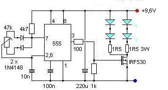

(#) ferci válasza Yle Greg hozzászólására (») Júl 2, 2008 / 2
Nem olyan kényes a dolog, hogy spéci IC kellene hozzá.. találhattál volna sok, passzoló hsz-t, rajzot.
Azért teszek fel egyet...

(#) Yle Greg válasza ferci hozzászólására (») Júl 2, 2008 /
Végignéztem a topicokat, bár lehet hogy elsiklottam valami(k) mellet, de úgy rémlik, hogy nem találtam oyat, aminek a hatásfoka is jó lett volna.
Nem tudom melyikből származik ez a rajz, így nem tudom elolvasni mit írnak mellette a hatásfokról.
Ennek menni lehet a hatásfoka szerinted?
Ha megméred, hány mA-nél pontosan hány volt esik a ledeken, kiszámolom neked a hatásfokot... vedd le a feten eső teljesítményt, mert az mindenhol szerepel úgyis, mint kapcsoló akármi és számolj 2x (led-fesz)x árammal és az 1R5-ön elveszett powerrel... 85-95 közé saccolom, áramtól függően.
Még nem érkeztek meg a megrendelt ledek, így nem tudom megmérni őket, de a saccolásod elég nekem, átlag 90% hatásfok szerintem jó lesz.
Köszönöm a rajzot!
Két láma kérdésem lenne vele kapcsolatban:
A 220 mikrofarados kondinál a felső fegyverzet csak egy körvonal, az alsó meg kitöltött. Ez jelent valamit?
A ledek előtti 2 ellenállás az hány ohmos? Az 1R5 3W -ból annyit értek, hogy 3 wattosnak kell lennie (gondolom mindkettőnek) de azt, hogy 1R5, azt nem értem. Ez valami spéci ellenállás?
A kitöltött a negatív fegyverzet; az 1R5 pedig 1,5 ohm.

(#) Yle Greg hozzászólása Júl 8, 2008 /
Ne haragudjatok, hogy már nem írtam egy ideje, végre szabira megyek, ma van az utolsó napom, és hajtás volt hogy összekészüljek a befejezetlen dolgaimmal.
Ha minden jól megy, ma este, vagy holnap délelőtt válaszolok minden levélre, hozzászólásra, meg ide is felteszek néhány képet a készülőfélben lévő lámpatestről.
(#) Yle Greg hozzászólása Júl 9, 2008 /
No, itt vagyok.
Kicsit megint változtak a dolgok.
Csatlakozó ügyben akárhogy is néztem, nem találtam igazán jó megoldást 4 érpár csatlakoztatására, ezért máshogy álltam a dologhoz. A levehető fejlámpa koncepcióját eldobtam, most már fix sisakra építésben gondolkodok, így lényegesebb egyszerűbbé vált a kivitelezés. A csatlakozós rendszer fő előnye ugye az, hogy nem szakadhat le forrasztás egy beakadás esetén. Nos, ezt én úgy oldanám meg, hogy a sisakon belül viszem a kábeleket. Hivatalosan ugyen a sisakon belülre a hevederzet és a belső fal közé tilos bármit is rakni, mert ez a biztonsági mozgó zóna ha a fejemre esik valami, de ezt a szabályt egy ici-picit azért át lehet hágni. Találtam olyan lapos kábelt, ami gyakorlatilag egy 8 eres UTP kábel, UPS tartozék volt eredetileg.
Ez 1 cm széles, és 2 mm vastag, vagyis nem okozhat gondot. Ennek a kábelnek az egyik végét beforrasztom a ledekhez, ahol kijön a lámpa házból ott pedig egy árokban fog futni, és vastagon be lesz ragasztva, hogy vízhatlan legyen.
Megrendeltem az akkukat is, 16 darab 1300 mAh -s Li-Ion cellát, mert találtam olcsón, 750 Forint egy cella, így 12.000 forintért összesen 10400 mAh -t kapok 7,4 Volton számolva. Ezek a cellák 18 mm átmérővel és 65 mm magassággal készülnek, fém burkolattal, vagyis remélhetőleg elég rájuk egy zsugorfólia burkolatként, de ha mégsem, hát majd kalapálok nekik tokot.
A 16 darab cella súlya 70 deka, vagyis fejen felejtős a dolog, bár 8 darab súlya csak 350 gramm, ez a többi cuccal együtt talán még viselhető lesz, erre a választ majd a gyakorlat hozza meg. Az elektronikákat vagy dobozolom vagy zsugorfóliázom és ragasztom, ez függ még a nyákok méretétől, és a szabályzó potik elhelyezésétől is. Lehet akár egy nyákon is a 4 áramkör, így egyszerűbb lenne tápot adni neki, mert az áram egy része, vagy akár az egésze az overall zsebében elhelyezett akkupakkból jönne, és onnan nem hátrány a vékony (2 eres) vezeték. Ezt már könnyebb csatlakoztatni is, akár sima RCA csatlakozóval, ez elég robosztus, és le is tudom szigetelni úgy, hogy beteszem a csatlakozót egy zsugorcsőbe 5-10 centi hosszan, (persze ráolvasztás nélkül) így ha nem is lesz teljesen vízálló, de cseppálló biztosan.
Így most akkor módosult a kérdésem:
Milyen (illetve az előzőkben ajánlottak közül melyik) áramkor lenne nekem a legjobb, ha azt akarom, hogy 7,4-8,2 voltról (2 darab Li-Ion cella feszültsége) menjen, és két ledet hajtson meg sorosan, vagyis minimum 7,2 voltot (ez 1 led nyitófeszültségének a kétszerese) és maximum 8 voltot (egy led 4 volt fölött kiég) vagyis átlagban 7,6 voltot adjon le, de mindezt úgy, hogy az áramerősséget szabályozni lehessen 2 módon is: Az egyik egy "tekerő" amivel nulla és 700 mA között szabályzom az áramot, (vagyis a normál gyári adatoknak megfelelően) a másik pedig egy nyomógomb, ami a tekerő állásától függetlenül megemelné az áramot 300 mA -el, így "turbó" módba kapcsolva a lámpákat még mindig alatta maradna 100 mA -el a gyári pdf-ben leírt abszolút maximális 1 amperes értéknek, ami fölött kiég a led, és így nem veszélyes a hosszas használat miatti túlmelegedés sem, mert a nyomógomb csak addig hajtja túl a ledeket amíg nyomva tartom, vagyis a turbó mód így bolondbiztos, mert magától lekapcsol. Persze, úgy kell elhelyeznem a kapcsolót, hogy ne lehessen véletlenül benyomni.
A kapcsolót egyébként úgy szigetelném le, hogy felszerelés előtt nejlon zacskót húzok rá, ezen keresztül meg lehet nyomni, viszont nem megy bele sem a víz, sem az agyag a kezemről. És mivel védett helyre teszem, kő sem fogja kiszakítani.
A potméter tekerőjére még nincs ötletem, lehet, hogy húzogatható poti talán jobb lenne? Azt könnyebben tologathatnám a nejlon fólia alatt is szerintem. Vagy nagyobb/rugalmasabb zacskó? Nem tudom...
Más lámpán láttam olyat, hogy egy sima nyomógomb van, és ez a nyomkodásra folyamatosan növeli a fényerőt, majd elérve a maxot lekapcsol, és újrakezdi nullától. Nem tudom, hogy ez a megoldás mennyivel bonyolítaná az áramkört, de gondolom nem kevéssel, hiszen jelenleg (ha egy nyákon van) akkor két vezeték a táp bemenet, 8 vezeték a ledekhez, 8 vagy 12 vezeték a potikhoz, és 8 vezeték a nyomógombokhoz, vagyis csak vezetékből 24-26 van már, és akkor még sehol az elektronika... Vagy az, hogy egy nyákban gondolkodok, az megkönnyíti az áramkör tervezését? Lehetnek közös elemek benne, amitől még külön-külön lesznek szabályozhatóak a ledek? Persze, ha a 4 áramkör egy panelon van, akkor a teljes kimenő terhelés 4 x 900 = 3600 mA, vagyis ennyit kell maximálisan tudnia, ez a közös alkatrészeknél fontos lehet.
Huhh, jól megbonyolítottam nektek a kérdést, mi? :#)
Most megyek és lerajzolom a tervezett fejlámpa vázlatos rajzát, aztán lefényképezem azt, ami már elkészült belőle, és jól feltöltöm ide a következő kommentemben.
