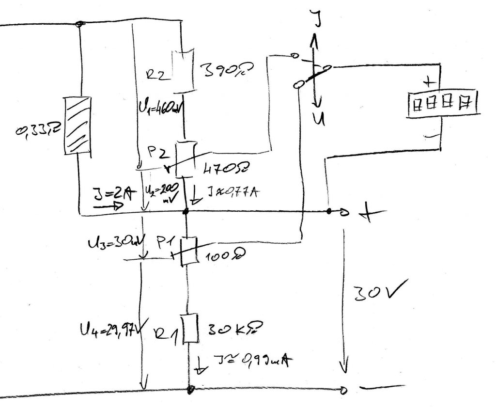

Igen arra gondolok, csak itt mi nem mint 200mV-os alapműszert használjuk, hanem azzal a trimmerrel állítjuk be az áramot, mivel fesz-osztó nélkül van rákötve a 0,33 Ohm-os ellenállásra. Így ott állítási lehetőség nincs. Nem mondom, hogy nem lehetne máshogy is megcsinálni, de én így csináltam meg.

Ne várj művészi rajzot, de hirtelenjében lerajzoltam hogyan is kéne ezt csinálni (Alkotó szerint legalábbis).
A te feszültségosztód lehet, hogy jól működik, de nagyon pici a osztóláncon folyó áram. Ez nagyon zavarérzékennyé teszi a mérést. Kb. 0,5-1mA-t érdemes ide tervezni.
Ezt figyelembe véve, kiszámoltam a neked kellő osztók értékeit. Ha trimmert is használsz, akkor ez így jó lesz.
A 0,33ohm-ra való "direkt" rákötés nyilvánvalóan nem lehet jó, mert azon 2 A hatására 660mV esik, ami erősen kiakasztaná a 200mV-os alapműszert.
(A rajzon elirtam az árammérő osztóján folyó áram mértékegységét. Természetesen nem 0,77A, hanem 0,77mA, de már lusta vagyok újra beolvasni.)
Ahogy oda is írtad, a polaritás feszültségméréskor hejtelen, de ha kikötöd ezt a szegmenst, akkor nem okoz gondot.

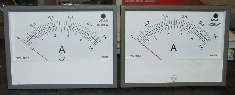

Végül is úgy döntöttem, nem keverem bele az árammérőbe a feszültségmérő digitjeit. Csak az áramkorlát ledjét szereltem be a műszer jobb felső sarkába. Az logikailag is beleillik a "képbe".

Így nagyon jól mutat és tényleg nagyon látványos és használható. A táppal kapcsolatban (amihez a dupla nyákos pdf-et feltetted) lenne kérdésem megépítés előtt. A trafómról lejön 2x24 V és 2x15.6 V, szeretnék egy szimmetrikus tápot készíteni, kicsit "spórolni" szeretnék elfűtött teljesítmény ügyében, ezért ha 26 V tól kisebb feszültséget szeretnék kivenni akkor csak a 24 V os ágat használnám fel, nem szól ez bele a működésébe? A 2n3055 elfogja bírni ezt a feszültséget? Mennyire válogassam a 2N3055-öket ?
(#) Attila86 válasza Alkotó hozzászólására (») Jún 25, 2009 /
Külön plusz pont hogy nem "current limit"-et vagy hasonlót írtál oda. Én is magyarul szoktam írni mindig minden feliratot az előlapokra.

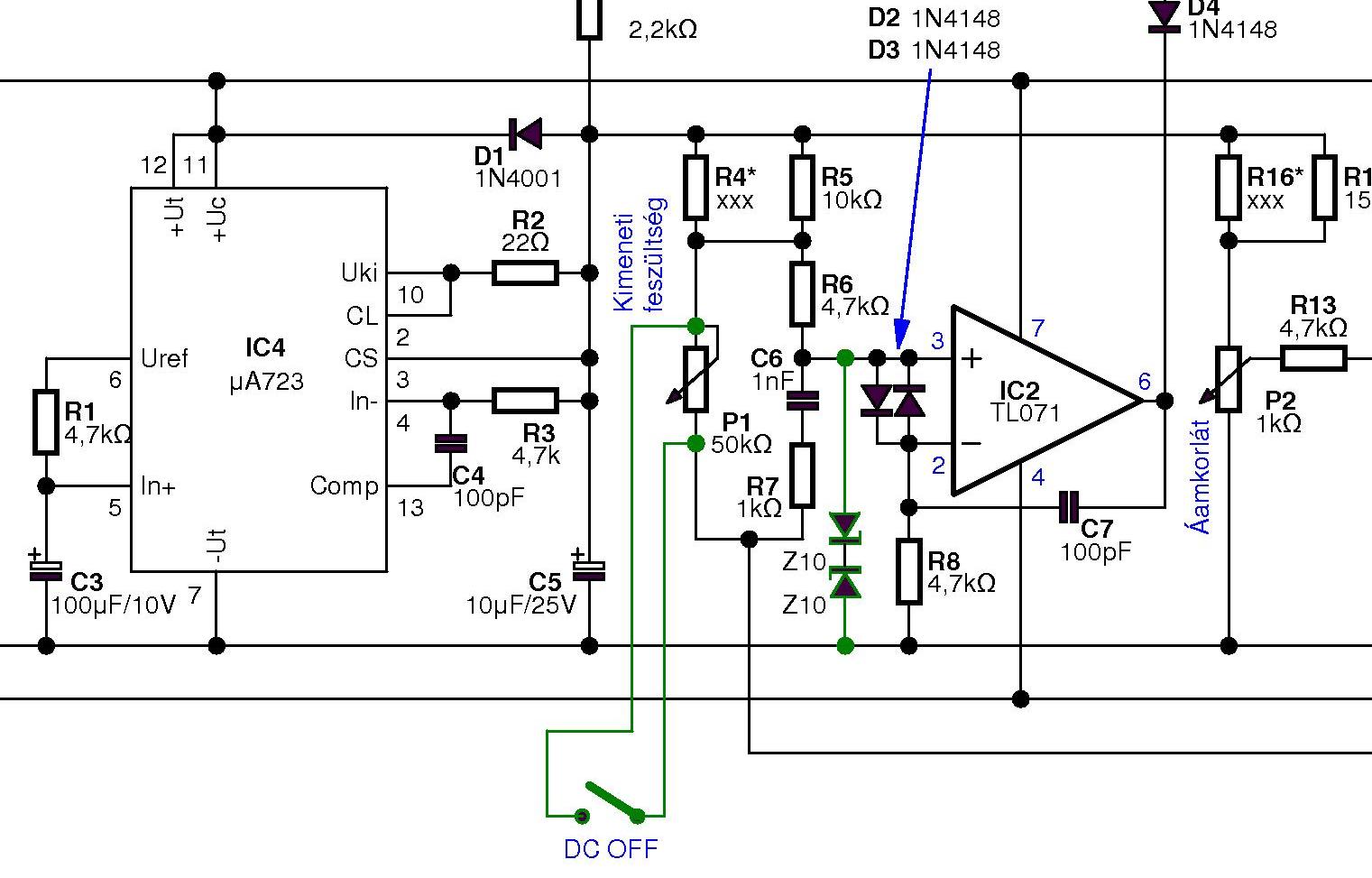

Kipróbáltam a javasolt zénereket, a melléklet rajzrészlet szerint bekötve. Tökéletes! Köszönöm!
