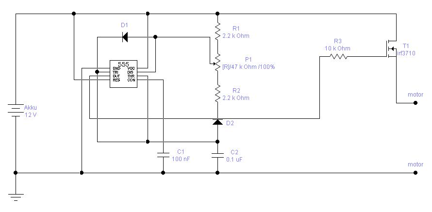

Egy nagy teljesítményű Fiat autó ablaktörlő motor fordulatszámát szeretném szabályozni. Régebben a motornak egy lassító áttétellel kellett egy 0,5 kilós dobot meghajtania. Most változott a helyzet. A dob tömege 1,5 kilóra nőtt. A mellékletben lévő kapcsolási rajz a régi (0,5 kilós dobot meghajtó) motort még meg tudta hajtani, de a másfél kilós dobbal már nem bír el (a motor biztosan elég erős hozzá még 5 kilós dobot is el tudna hajtani...) Azt tapasztalom hogy amint bekapcsolom, feltekerem a potmétert, egy darabig megy ám a tranzisztor egy kis idő után olyan forró hogy pirosra égett tőle az ujjam. Nem sokkal később a potméter összesült. Na most én csak szint alapjaiban értek az elektronikához de az adott problémára sürgősen megoldást kell találnom. Ezért kérem aki ért hozzá, alakítsa át a mellékelt kapcsolást úgy, hogy a megnövelt teljesítményigény (a 3x nehezebb meghajtani kívánt dob) se okozzon gondot az elektronikának.
A segítségekért nagyon hálás lennék!

(#) lapose válasza legib23 hozzászólására (») Márc 26, 2010 /
Itt a rajz, de a HE-n már vagy száz helyen fent van..
Csak meg kellett volna keresni. :yes:
A BUZ30A-es, ha gondolod cseréld ki IRF3205-re az sokkal többet tud.
Az a kapcsolás cinkes..
Szerk.: Nem is lehet jó így ahogy van. A motort a +12V és a Drain közé kell kötni.

Akkor lehet azért nem volt jó. Megpróbálom amit adtál lapose, Azzal az IRF3205-el amit mondtál megpróbálom azt a kapcsolást megcsinálni.
(#) dobo válasza legib23 hozzászólására (») Márc 26, 2010 /
Én BUZ11-el használom és évek óta megy a kocsiban fűtő ventit hajt.
Én teszteléskor 14 ampert is mértem amit még jól birt.
Ja és nem fűt annyira mint a tranyós megoldás!
(#) baloghzoli1 válasza legib23 hozzászólására (») Márc 26, 2010 /
Itt van pár darab választhatsz.Én a 8.ábrán lévöt épitettem meg nekem ventillátort szabályoz egy PIC végén.PWM szabályzót épits ne sorosat(amilyen a tiéd volt)mert ha leszabályozod abban nem marad nyomatékBővebben: Link
Jó persze az is PWM szabályozó csak a diódára figyelj hogy ilyen legyen vagy valami hasonló schottky tipus.A Buz 11 is 30ampert tud
