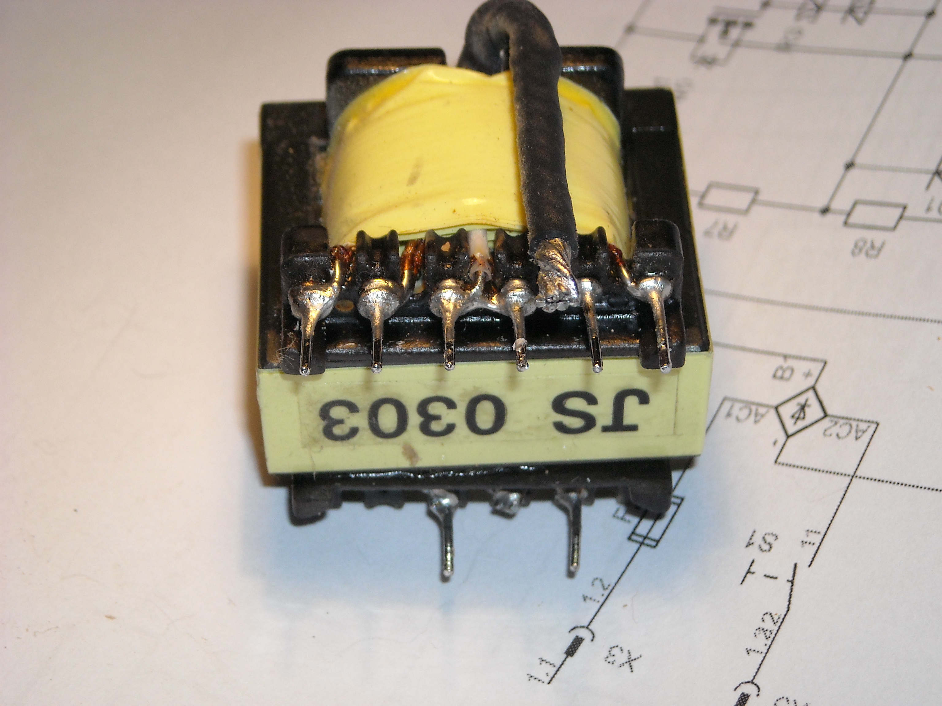

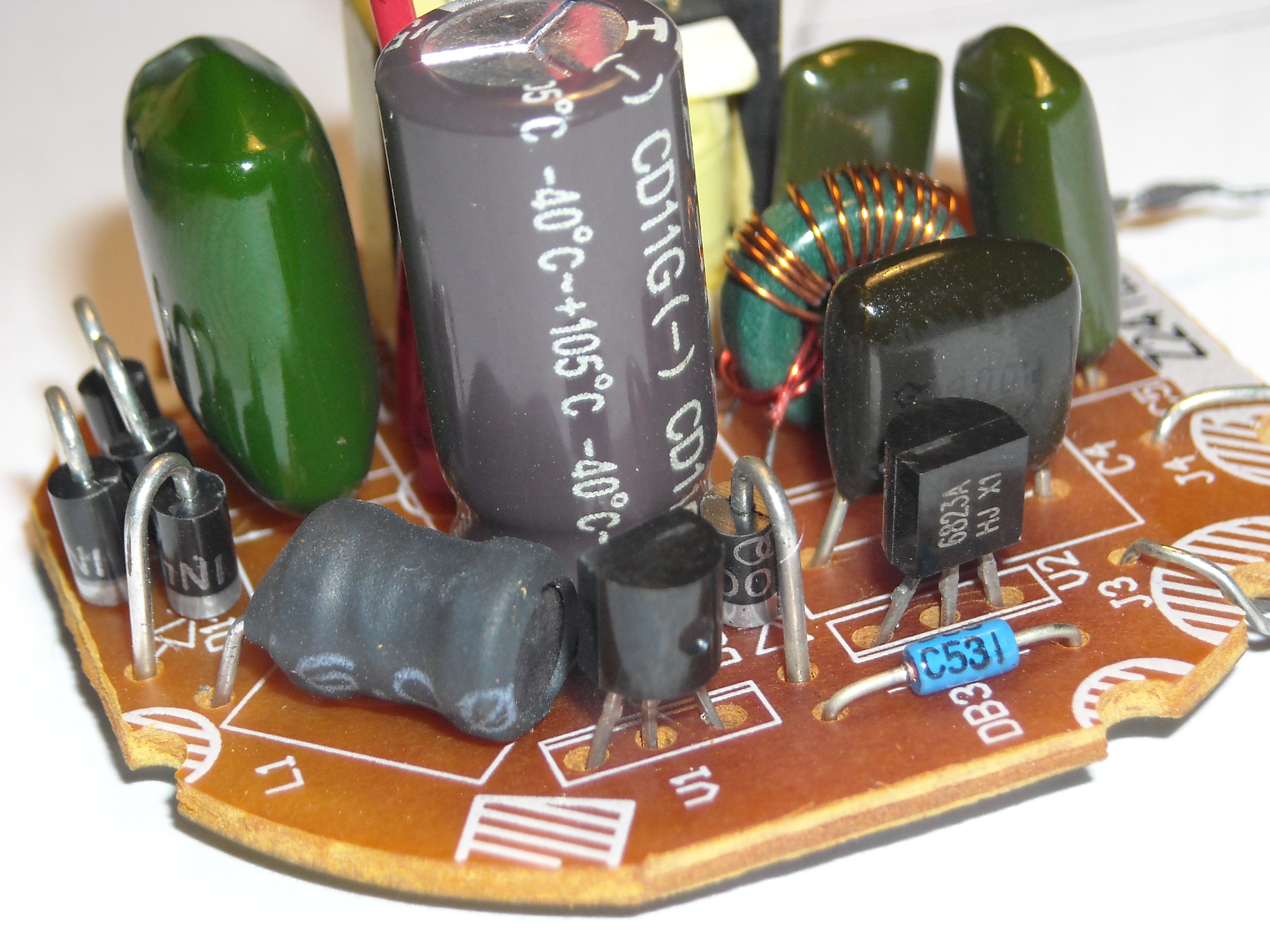

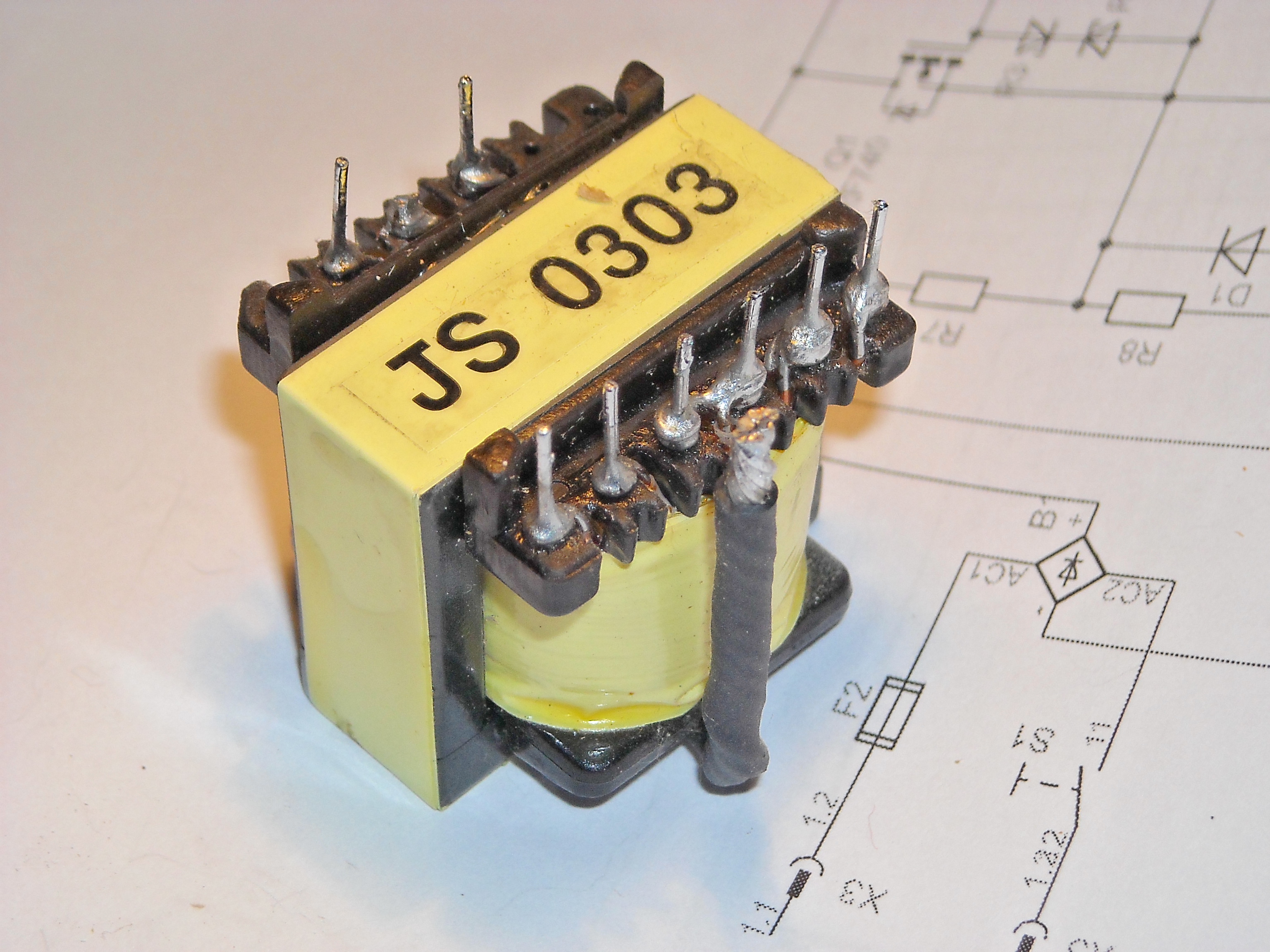

(#) vicsys válasza t0bi hozzászólására (») Jún 12, 2011 / 1
Pali!
Szétszedtem egy 20W-os kompakt csövet. Sajna ebben is tranyák vannak. STC6823A. Muszáj kicserélni FETekre? A fényképeket csatoltam a panelról. A zöld toroidot kell áttekernem 2x13 menetre? Ahogy néztem, a tetején is van pár menet. Azzal mi légyen? A vasmagos tekercset meg a felére, hogy kb 50uH legyen?
A PC táptraffancs (kép csatolva), jó lesz? Ezt ugye nem kell áttekernem?
(#) t0bi válasza vicsys hozzászólására (») Jún 12, 2011 / 1
Az elvet és a felépítést Skoritól tanultam, érdemes jól átrágni ezt az oldalt:
A kompakt csövekben általában tranyók vannak, ki kell cserélni IRF 740- vagy 840-re, mert a FET-ek gate kapacitása határozza meg a rezonancia frekit. A te nyákodban ez könnyű lesz, mert az STC6823 kollektora a középső láb. A kis toroidról le kell szedni mindent, úgy tekertem meg, hogy a két oldalára tekertem 13-13 menetet, középre felülre 1 menetet, majd polaritás-helyesen vissza kell forrasztani a helyére. Nagyon szerencsés a nyákod, ebben minden a helyén van. A vasmagos tekercset nem is kell szétszedni (még a fontos légrés is benne van), csak le kell tekerni annyit, hogy kb két sor maradjon, ekkor 50-55 uH lesz az induktivitása. Persze biztos van mérőd, azzal pontosan be lehet lőni. A nyákra még a két 56 (vagy nálam 47) nF-os kondi is ráfér valahova a J3-J4-J5-J6 helyére. A C5 kondit szerintem kiveheted, az csak a gyújtó, (azért ellenőrizd le) - és már kész is a komplett rezonáns kapcsolóüzemü tápegység.
A pc trafó maradhat originál, a gyárinál úgy sincs jobb. A primer marad primer, a szekunderrel úgy lehet játszani, amilyen fesz kell, úgyis van rengeteg kimenete. PC tápból érdemes bele dupla Schottky diódát, valamint low ESR kondit tenni.
Ezzel az összeállítással 50 Wattot minden melegedés nélkül elbír.
(#) vicsys válasza t0bi hozzászólására (») Jún 13, 2011 /
Nagyon köszi! Kezdem kapiskálni a dolgot.
A rezonáns kondik hiányoznak, ha jól értem. Az ezekkel párhuzamosan kötött diódák kitermelhetők valahonnan? A Hestore-ban nem találtam 400V/8A-es gyors diódát. Ez megfelelne rezonáns kondinak? Bővebben: Link 56nF nincs sajnos
A vasmagról úgy tudom szépen levenni a felesleget, hogy felvágom az oldalát és visszabontom? Ide, feltétlenül litze kell? (Ha megsérülne, tudjam, hogy mit kéne visszatekernem...) A védő zenerekre nincs szükség? (illetve nem feltétlenül fontos?)
Nálam 1 ohm van az emitter körbe. Skory pedig 5 ohm-ot javasol a FETekhez. Ki kell cserélnem, vagy maradhat?
Már csak egy utolsó kérdés: Nagyon körülményes vagyok?
