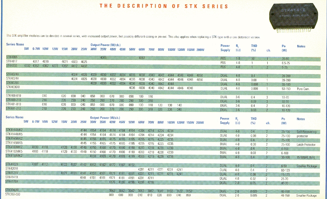

Az STK40xx szériával kapcsolatban. Mivel jómagam kb 8 sztereó STK végfok építésén is túl vagyok, megjegyzem az V és a XI végződésű tokokat érdemes venni mivel ezek paraméterei jobbak. Mellettük szól az egyszerű kapcsolás, és a kis helyigény. Nem beszélve a kifejezetten jó hangzásról. A fórumon irt végfokvédelem hiánya sajnos igaz, mint a párásodásérzékenység is.De ezek ellenére is egyszerűbb vele építkezni mint a bipoláris tranyókkal.
Sajnálatos hír hogy a SANYO már állítólag nem gyártja, csak a raktári készletről szállit amíg van.
(#) plityu hozzászólása Aug 6, 2007 /
STK-402-120 - at megtaláltam köszi , de az STK-404-120Y nincs raktáron nem rendelhető helyettesitő kellene ha tudtok ebbe segiteni köszi a másikat rendelem
(#) szamóca válasza plityu hozzászólására (») Aug 6, 2007 /
Ha jól látom ez egy 120w-os hibrid, a HQ-nál az STK4046 ilyen teljesítményű, de a paraméterei és lábkiosztása valószínű nem egyezik.
Itt egy táblázat az STK-król.

a láb kiosztás szerintem fontos lenne paraméter is, mert házimozi erősitőben van,beteném azonnal tönkre menne ezért kéne azonos ic hozzá csak nem jön össze
(#) szamóca válasza plityu hozzászólására (») Aug 7, 2007 /
