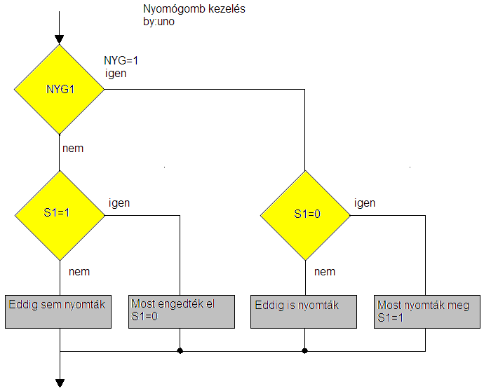

(#) borvendeg válasza pacshu hozzászólására (») Jún 11, 2011 /
Ezt szoftveresen vagy hardveresen akarod megoldani? Ha szoftveresen akkor itt van mellékelem. Bónusz hogy prellmentesít is...
