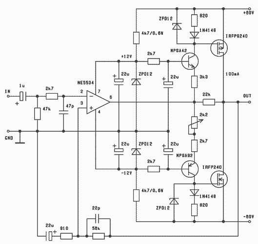

(#) goozthye hozzászólása Jún 26, 2011 /
Hello Mesterek!
Beimdult a masina. A sok hozzászólásból összeollózva az ötleteket a következő hozott megoldást:
A doboz közepén kialakított csavaros csillagpontot szétbontottam,az maradt a készülékház testelője. A hangszóró testeket a táppanel GND-re forrasztottam. Bemeneti csatinak felszereltem egy közösített testeléses RCA-t,így arra külön testvezeték nem kell,a házról megkapja. A hangfrelis árnyékolt jelvezeték árnyékolásán át kapják meg a testet a végfokok. A + és - tápvezetékeket is csillagponti módszerrel vettem le komdikról.
Az kimeneteken így már 0V mérhető.
Egyetlen probléma maradt,a hangerő növelésével egyre csúnyábban kezdenek recsegni.
Ha erre még tud valaki valami okosságot....
Nagyon köszönöm mindenkinek az ötleteket és a segítséget!
(#) Alkotó válasza goozthye hozzászólására (») Jún 27, 2011 /
„Bemeneti csatinak felszereltem egy közösített testeléses RCA-t,így arra külön testvezeték nem kell,a házról megkapja.”
Ilyen megoldást nem "illik" csinálni. Ha csak egyetlen láncszem is van a hanglejátszási folyamatban (beleértve a hangvezérelt fényeket is), ami nem kettős szigetelésű, hanem védővezetős, akkor hirtelen borzasztóan rossz lesz a helyzet. A házat kizárólag a csillagpontból szabad "kitestelni", és ezt is kizárólag a külső zavarok árnyékolása miatt. De jelföldként használni...?
(#) goozthye válasza Alkotó hozzászólására (») Jún 27, 2011 /
OK,igazad van,én csak az előző hozzászólásokból kísérletezgettem.
Jelenleg 1 szál GND megy fel az egyik végfokra,ott találkozik a hangfrekis árnyékolással,amin keresztül ugye megkapja a másik vég is a GND-t.
Mindkét megoldással ugyanaz az eredmény, szól az erősítő gyönyörűen,ha halkan hallgatom,de a hangerő növelésével csúnyán elkezd torzítani.
Próbáltam BCS taggal a kimeneteken,a visszacsatoló ágban lévő 22p-t cseréltem 47p-ra,220p-ra=semmi változás.
A bemenetre is tettem 220p-t= semmi.
Most megpróbálom 100n-val a műveleti zenerét hidegíteni,hátha. Illetve,kiveszem a 22µF-ost,ami a GND-től választja le a visszacsatoló ágat.?
A Ti,KD-féle VF2-ben ezek nincsenek is benne,sőt a visszacsatoló ág is át lett variálva. ?
Vagy még miindig a tápom sz.r. A nyugalmi áramom mindkét végen 90mA.
Akkor mit használjak? A fenti megoldás OKÉ?

(#) reloop válasza goozthye hozzászólására (») Jún 27, 2011 /
„A hangfrekis árnyékolt jelvezeték árnyékolásán át kapják meg a testet a végfokok.”
Az árnyékoláson folyó áram miatt az árnyékoláson feszültség esik és ez hozzáadódik a végfok bemeneti jeléhez. Javaslatom: Bővebben: Link
Nem követtem pontosan miről is van szó. Ha jól értem, akkor halkan jó, de hangosan torzít. Ilyet csinálhat a huzalozás, de azért elég valószínűtlen.
A végfokpanelokat külön tesztelted? Azok megfelelően működnek?
A földhurok nem jó, de nem is olyan "rettenetes borzalom" mint azt sokan gondolják. Ha közös a tápja a két oldalnak, akkor igazából nem lehet elkerülni, de lehet játszani azzal, melyik megoldás adja a legjobb eredményt. Sőt csendben mondom, hogyha a készüléken belül meg is találtad a legjobb megoldást, akkor még mindig problémát jelenthet ha forrást is kapcsolsz az erősítőre. Éppen ezért vannak bizonyos előírások, mert így viszonylag előre lehet "készülni" a meglepetésekre.

(#) Ge Lee válasza goozthye hozzászólására (») Jún 28, 2011 /
Ha az egyik paneled a jelföldön keresztül kapja meg a táp GND-t az még mindig nem jó. Azoknak szintén a csillagpontból kell jönni.
Tekerd fel lassan a maximumra a hangerőpotikat úgy hogy közben a bemeneten nincs semmi. Teljes csendnek kell lenni, esetleg ha gyengébb minőségű előfokod van akkor lehet egy minimális zaj. Ha ekkor jelentősebb zajod, brumm, tortyogás, búgás, zizegés stb. lesz, akkor instabil, gerjedékeny a végfok amit nagy valószínűséggel a nem megfelelő huzalozás okoz.
Nekem pl. a 400W-os verziómnál gyakorlatilag ugyanakkora zaj jön a hangfalakból nulla és max hangerőpoti állásnál is, egy icipicivel lesz csak több ami a hangszínszabályozó zaja.
(#) goozthye hozzászólása Jún 29, 2011 /
BEINDULT A "BESTIA"!!!
Köszönöm mindenkinek a segítő sorokat, és tényleg fejet falbaverős volt a hiba.
1 szál, a jelvezetéken megszűntettem a GND bevitelt a végfokokhoz, külön vezetéket kapott a csillagból és lőn hang!

(#) Ge Lee válasza goozthye hozzászólására (») Jún 30, 2011 /
Ugye ugye:
„Ha az egyik paneled a jelföldön keresztül kapja meg a táp GND-t az még mindig nem jó. Azoknak szintén a csillagpontból kell jönni.”
Örülök hogy jó lett. Tegyél még bele áramkorlátot és akkor örökös lesz.

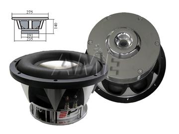

(#) Robi85 hozzászólása Aug 7, 2011 /
Az lenne a kérdésem, hogy a 60voltos VF2 mennyire tűrné a 4 Ohmot +-60Voltnál? Házimozi aktiv szubnak kellene. Egy SAL Beast 250 mélynyomót hajtana 2*4 Ohmba. Igy jobb a hangszóró érzékenysége. Egy 200*150es hütörborda lenne rajta. IRFP240-9240 a végfet.
(#) Bassmester válasza Robi85 hozzászólására (») Aug 7, 2011 /
Az egy pár végfetnek elég durva lenne.
(#) Robi85 válasza Bassmester hozzászólására (») Aug 7, 2011 /
Akkor is ha max 1 film erejéig mennének? Ha nagyon nem okés igy akkor bekötöm 8 Ohmba a hangszórót, de akkor csak 82dB az érzékenysége. A doboz gyári ajánlások szerint lesz.
Ha óvatosan hajtod akkor talán kibírja, de +/- 60V-os táppal nem szabad ráengedni 4 Ohm-ra az egy pár fetet, mert egyszerűen nem bírnak akkora áramot.
Már megvan az a 82 dB-es hangszóró?
Meg igen. Tartozásba hozták és gondoltam felhasználom akkor. De szubra elég nem? Házimozihoz kizárólag.
