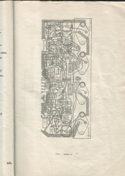

(#) jenci2010 hozzászólása Aug 30, 2010 /
Sziasztok segitségeteket szeretném kérni. van egy APT100. Erősitőm az a gon hogy találtam egy pár kapcsolási rajzot de ennek aa nyákjára más sorozatszám van írva. ez OUO3856-2. ha esetleg ehez is tudnátok kapcsolási rjazot megkőszőném.

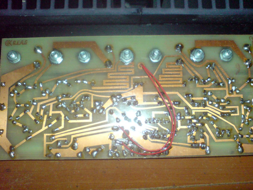

(#) DjPeat hozzászólása Okt 25, 2011 /
Sziasztok. Egy két kép egy rossz végfokról.
