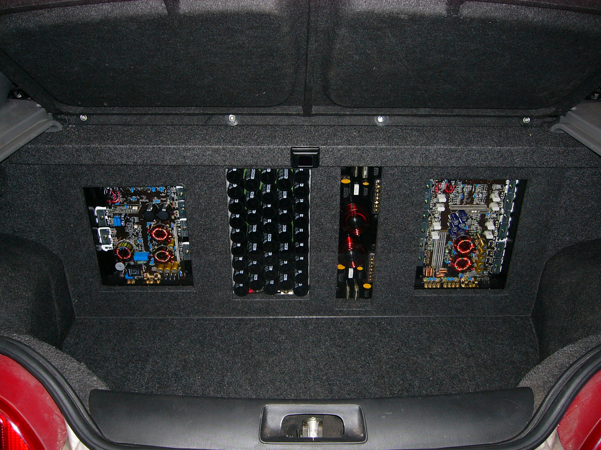

(#) emmzolee válasza subwoofer220 hozzászólására (») Aug 31, 2011 /
Hali
Amit írtál, hogy a kondijaid csak 2000 órásak, az lehet, de semmi köze sincs ehhez a felhasználási területhez. A 2000 órát melegben, és 100KHz-es környezetben garantálják. Tehát gyors feltöltődés, és kisülés. Az autódban jó esetben a mély freki fogja egy picit meg rángatni, akkor is 2-3V lesz a differencia. Azt elbírja vagy 30 évig is. Ha a kondi egyen feszültségre van kapcsolva folyamatosan, akkor feltöltődés után már nem folyik áram. Akkor csak töltést tárol. Nincs igénybevétel.
Nekem ilyen a kondisorom. 15000µF-os Elna kondik.
Az össz. értéke : 0.6F. Éjjel-nappal be vannak kapcsolva a feszültségre. Már 1000 éve rendesen szolgálnak

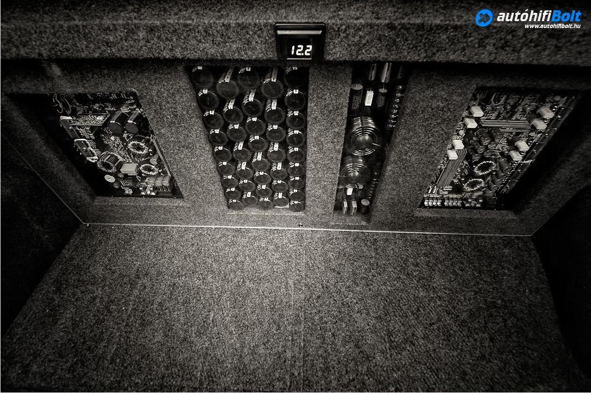

És kb 1000X többet is használnak az ilyen gyorsan feltöltődni képes kondik.
Terveztem már a fejegység elé is egy ilyesmit, csak az ki van egészítve egy fojtóval a bemenetén. Az 150000µF Low-Esr kondikból. Arra nem volt még időm, hogy meg csináljam, mert eddig minden más fontosabb volt, mit ez.
Nekem a fej alatt van még egy kihasználatlan 1U hely a kocsiban. Oda gondoltam ezt betenni. A nyák mérete: 112 X 91mm. a magasság mindennel együtt 45mm. Nem olyan nagy nem?

(#) subwoofer220 hozzászólása Szept 2, 2011 /
Köszönöm mindenkinek a segítséget!
Készletem!
