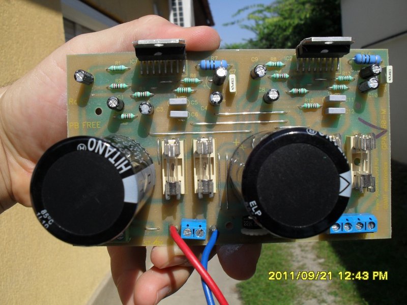

(#) beregike hozzászólása Szept 21, 2011 /
Sziasztok van nálam 1 zenegép erőlködő tda 7294-el valakinek nincs e ez a kapcsirajza meg?
És még pár kép.

(#) reloop válasza beregike hozzászólására (») Szept 21, 2011 /
Az adatlapi kapcsolás elegendő a javításához. Valamit mértél már rajta?
(#) beregike válasza reloop hozzászólására (») Szept 21, 2011 /
szia rendesen müködik
csak szeretnék ilyet csinálni mert a giantsound.hu -osok nem adnak csak táppal együtt
Ha nem kerülne elő a rajz, akkor a 9,10 lábakra menő ellenállások és kondenzátorok értékét másold le, valamint a kimeneti RC tagot. A többi általános.

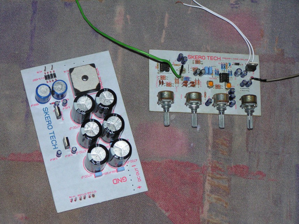

(#) skero válasza Bassmester hozzászólására (») Szept 21, 2011 /
Lassan de bizonytalanul nekikezdtem. A táp és egy hangszínszabályozó elkészült. A hangszín tesztelve (tudom ,hogy a szűrőkörbe fólia kondik kellenek de nem volt itthon ,csak a próbára raktam be a kerámiákat ,cserélve lesznek). Megvannak a végfok ic -k is ha lesz idő akkor azzal folytatom.
(#) Alkotó válasza skero hozzászólására (») Szept 21, 2011 /
A felirat hogyan készült? Nekem eddig még csak feketét sikerült vasalni.
(#) skero válasza Alkotó hozzászólására (») Szept 21, 2011 /
Kaptam erős öntapadós papírt ami 170 fok felett bír. Rányomtattam tintasugaras nyomtatóval. Véletlenül rájöttem hogy rejtélyes módon nem oldja föl a festéket ha lekenem alkoholban feloldott forrasztógyantával. Ez így konzerválja a festéket a papírba és vízhatlanná is teszi. Érdekes ,hogy az eredeti epson tinta (kár ,hogy drága) alapból vízhatlan (száradás után). De nekem így megy a dolog utángyártott tintával.
