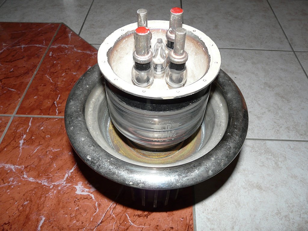

Régebben ígértem képet a csőről, amink van. A feladat az, hogy megállapítsuk az adatait.
Tungsram gyártmány, de semmi infót nem találtam róla.
Valószínűleg 15-20kW-os lehet.

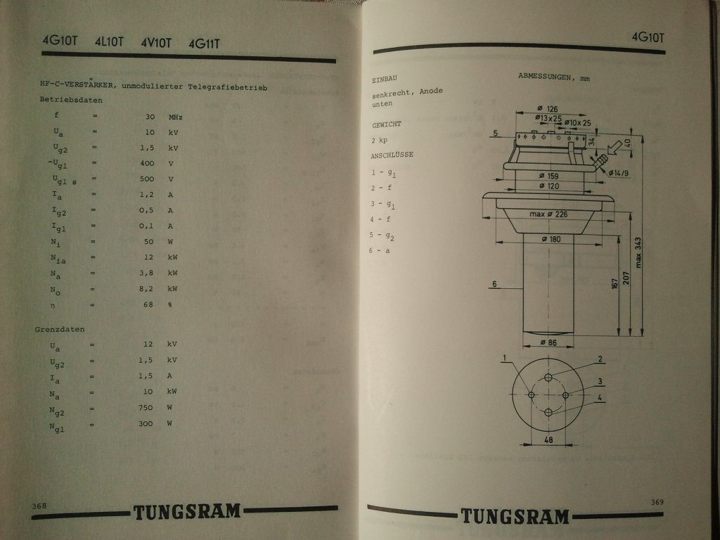

(#) ampervolt válasza Collector hozzászólására (») Nov 6, 2011 /
Szia! A szkennerem döglődik, ezért csak mobilos fotót tudok
küldeni. Van néhány Tungsram kézikönyvem, ha kell még valamiről adat.
(#) ampervolt válasza ampervolt hozzászólására (») Nov 6, 2011 /
Adattábla a teljességért.
(#) Collector válasza ampervolt hozzászólására (») Nov 6, 2011 /
Kösz. A párolgó hűtés az milyen? Csak nem kompresszoros hűtés kell neki?
Tehát 10kW-os. Ezt még 3 fázisról meg tudom táplálni

(#) _BiG_ válasza Collector hozzászólására (») Nov 6, 2011 /
Szerintem be kell tenni egy vödör vízbe Mármint desztillált vízbe
(#) ekkold válasza Collector hozzászólására (») Nov 6, 2011 /
100C az üzemi hőmérséklete. Be kell tenni egy vödör desztillált vízbe, és a víz forrás közben vonja el a hőt (a halmazállapot változás miatt nagyion sok hőt lehet így ellvonni) Kell egy WCtartály szerü szerkezet ami áűllandó vízszintet tart fenn.
Egyébként vízhűtéssel is simán használható ez a cső, sőt impulzusüzemben léghűtéssel is - mivel az anód elég nagy réztömb. Annyi a lényeg hogy nem melegedjen 100C-nál lényegesen nagyobb hőmérsékletre.
(#) Collector válasza ekkold hozzászólására (») Nov 6, 2011 /
Az nem gond, hogy az a desztillált víz egy pár perc után már vezetni fog a környezetből felvett víztől és szennyeződéstől?
Ahol ilyet használnak ott az egész "fazék" az anód potenciálján van, szigetelőkön áll, és enyhén túlnyomásos. A gőz elvezetés üvegcsővel van megoldva, a desztvíz utánpótlás szintén az egész zárt rendszer a hűtővel együtt (olyan mint egy autóhűtő).
Teslánál azonban elképzelhető olyan kialakítás is, hogy az anód DC szempontból földpotenciálon van, a táp pedig neagtív (-5...10kV). Persze akkor a fűtőtrafónak is igen jól szigeteltnek kell lennie.
További lehetőség, hogy ha pl. egész hűtőrendszer nagyfesz potenciálon marad, akkor a desztvíz csak a keveseb vízkőképződés miatt kell.
