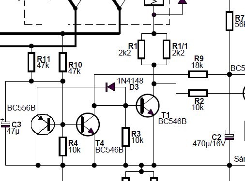

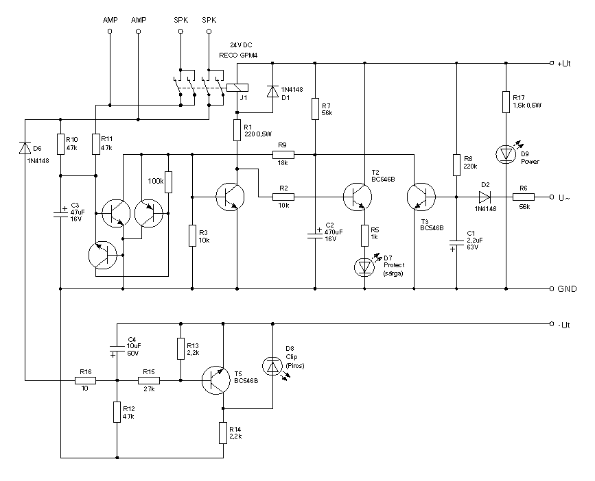

Szeretnék építeni az erősítőmhöz egy koppanásgátlót. Ki is néztem magamnak ezt a védelmetBővebben: Link.De ahogy olvasgattam a 80 oldalnyi hozzászólást, elbizonytalanodtam. Sokan írják hogy nem igazán hatékony az egyenfesz ellen mert alacsony az érzékenysége, úgy emlékszem hogy valamelyik ágon 25V-nál old a relé. Valamint a C3-as kondi kérdése aggaszt.(sorba vele egy másikat hogy bipoláris legyen).A kérdésem az hogy érdemes e megépíteni vagy ha nem akkor melyiket javasoljátok. Ehhez egyébként már megvannak az alkatrészek. Segítségeteket előre is köszönöm!

Szia! Proli007 volt oly szíves és tökéletesített rajta: Bővebben: Link
(#) dvd válasza reloop hozzászólására (») Dec 1, 2011 /
Tehát ha jól látom akkor egy plusz tranzisztort kell berakni (BC556B), valamint T4 kollektora és T1 bázisa közé nem kell az 1N4148, ahogyan az R10-R4 közé sem.Viszont akkor a C3-t is kiegészítem bipolárisra.Ezekhez a változtatásokhoz készült már nyákterv, mert gondolom így az Alkotó féle PDF formátumú már nem aktuális.
(#) reloop válasza dvd hozzászólására (») Dec 1, 2011 /
Készítettem egy módosítást Majki rajzához. Negatív DC hibánál -0,7V kerül az elkóra. Legjobb tudásom szerint ezt még elviseli a kondi, nem kell feltétlen bipoláris. A működése is szimmetrikus. Kipróbálva nem volt, várd meg a fórumtársak észrevételeit.

(#) reloop válasza proli007 hozzászólására (») Dec 1, 2011 /
Helló! A BC556B a D3-on keresztül kellő biztonsággal lezárja T1-et? Bővebben: Link

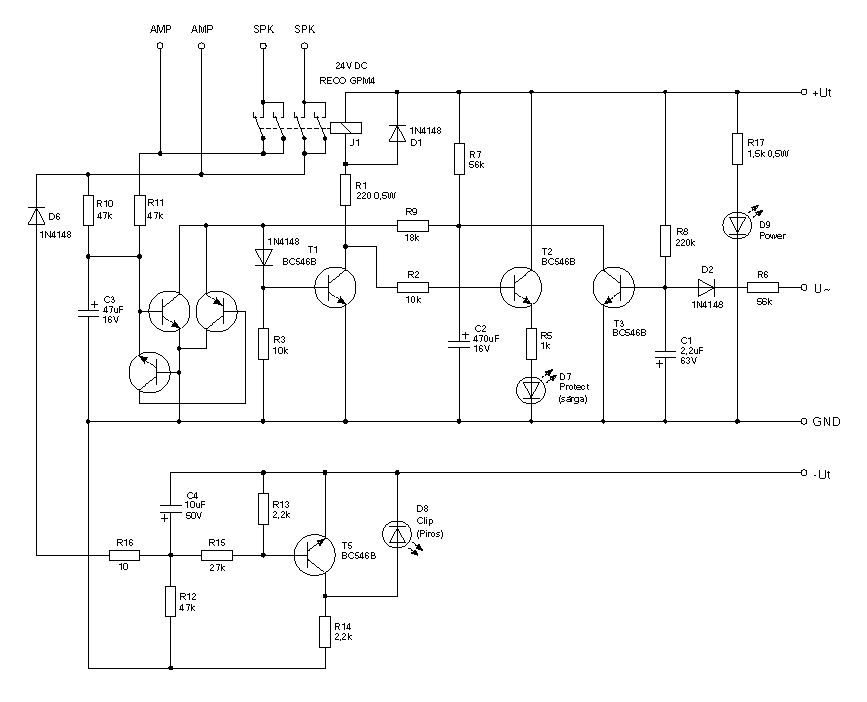

(#) szamóca válasza dvd hozzászólására (») Dec 2, 2011 /
Ez egy atom biztos, pöccre induló, jó kis kapcsolás! Én 20 éve ezt használom. (kb 15-ször építettem már meg) Széles tápfesz, tartományt ölel át, a zéneres stabilizátor része miatt. Ezzel univerzálisan használható 12V-tól igen magas tápfeszültségig is. (de utóbbihoz már át kell méretezni, ill. cserélni kell a stab . tranyót nagyobb fesztűrésűre. )
Átlátható, egyszerű a működése.
-ZD1 értéke az alkalmazott relé feszültségének a függvénye, amihez a két soros tranzisztor C-B, B-E feszültsége ~2,4V, és T6 stabilizátor B-E 0,6V-nyi feszültsége összesen tehát 3V + adódik hozzá.
-A bekapcsolást R4-en keresztül feltöltődő C2 végzi, ami a gyakorlatban ~3 másodperc alatt töltődik fel T5 nyitási feszültségére.
-Az AC-bemeneti rész D1 egyenirányítás után, R5-ön keresztül gyorsan tölti fel C3-at és kapcsol a T4 tranyó.
Kikapcsolásnál C3 kis értéke miatt gyorsan sül ki, s ezáltal zár a T4, ejtve a relét, stabilan véd a kikapcsolási tranziensektől.
- A T1-T2-T3 ra épülő DC védelem, +0,63V és -1,3V DC fesznél már kapcsolt, ezt mértem anno. ha jól emlékszem. R1-R2-őn összegződik a két csatornáról jövő jel. Ha pozitív DC kerül az erősítő kimenetre, az feltölti C1 kondit, (ide bipolárt, vagy antiparallel kapcsolt két elkót illenék tenni) és a T1 Uny feszültségének elérésekor nyitja, és R3-on keresztül kisüti C2-őt, ezzel zárja T5-öt, és elejti a relét. Negatív DC feszültségnél nyit T3, ami nyitja T2-őt, és R3-on keresztül kisüti C2-őt, ezzel zárja T5-öt, és elejti a relét.
Készítettem paneltervet hozzá, de itt szeretném kérni Alkotót, ha van ideje, kedve hozzá, tervezzen egy kis profi színvonalú NYÁK-ot hozzá. Szerintem megérdemli ez a kis olcsó, de jó kapcsolás.
(#) proli007 válasza reloop hozzászólására (») Dec 2, 2011 /
A kérdés jogos. Sajnos nem, éppen határértéken van. Csak azért fog működni, mert a relé meghúzáshoz a tranyónak szüksége van bázisáramra. Ez a csámpás megoldás mindössze csak azért született, hogy kész áramkörbe valahogy be lehessen drótozgatni a változtatást.
- Az általad feltett módosítás sokkal korrektebb, mindössze én a PNP tranyó bázis-emitterébe tennék egy pld. 100kohm-os ellenállást, hogy a hőmérséklet emelkedésével megnőtt NPN kollektor-bázis viszáram ne tudjon gondot okozni. Így a negatív és potzitív feszültségérzékelési szintet szimmetrikussá lehet egyben tenni.
- Az R3 és felette a dióda, viszont igazából szükségtelen, mert a bázist így is 100mV alá tudja húzni a PNP tranyó.
üdv! proli007
(#) reloop válasza proli007 hozzászólására (») Dec 2, 2011 /
Szia! Köszönöm a választ.
A "lebegő bázis" elkerülte a figyelmemet, az észrevétel teljesen jogos.
A DC védelem tranzisztorainak az alacsony szaturációs feszültségét belátom, ki is műtöttem a diódát.
Remélem a rajz követi a leírtakat.
(#) dvd válasza szamóca hozzászólására (») Dec 2, 2011 /
Szia!Engem meggyőztél . Az a helyzet hogy én +-40V-ról járatnám, konkrétan az erősítő tápjáról.Úgy nézem ahhoz nem kell változtatnom mert a relém is 24V-os. Ezt is ki lehet egészíteni a Majki-féle clipp résszel? Mert ha igen akkor azt hozzá illeszteném.
Ha szükségesnek gondolod igen, hiszen külön áramkör, csak a testpont közös.
