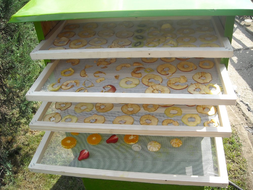

(#) zakarki hozzászólása Máj 4, 2012 /
Próba. Ma beüzemeltem a sörkólis aszalómat. Ez az első aszalásom. A gyümölcsök háromórás aszalás után.
Holnap estére kész is lesznek.
Narancs, alma, kötre, kivi és eper
(#) kameleon2 válasza zakarki hozzászólására (») Máj 4, 2012 /
Szuper! Már csak az akksit kell napelemre cserélni, vagy stirling motorosra a ventit .
